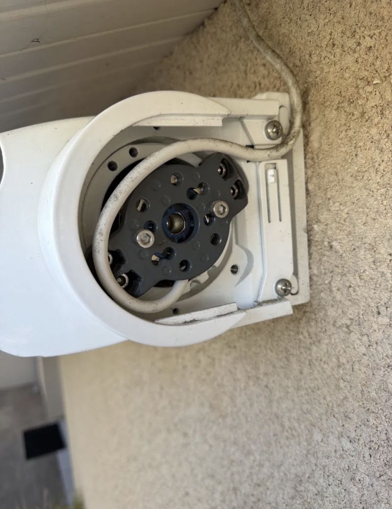

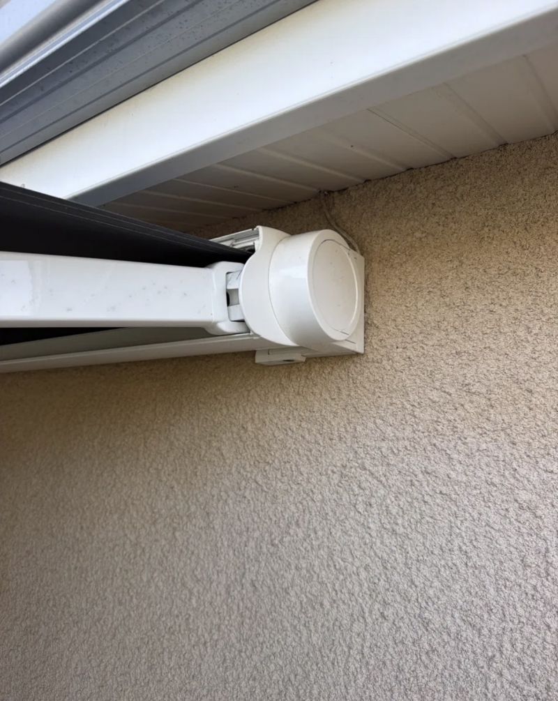

bonjour @Jcdu26,
c’est justement parce que je ne vois rien dans la joue fu volet que j’ai posté ce message !
Car comme vous le voyez avec les photos, je n’ai que le moteur et aucun axe permettant de faire une rotation…
et tout ce que je vois sur internet n’ont pas ce type là.
impossible de trouver un schéma ou une vidéo avec ce type de fixation 😅
mais merci quand même !

Il faut démonter de l'autre côté pour mieux comprendre, la fixation du moteur doit t'embrouiller tes méninges.
tu pars du support du bras, tu trouveras une ou 2 vis de blocage, tu les desserres, tu dois alors pouvoir lever le bras ; reste à agir sur la vis de réglage.
ne cherche pas d'axe pour la rotation il n'y en a pas Unsure
Sur la 2° photo je vois 2 vis 6 pans voir de ce coté.
On agit toujours sur les fixations et non pas sur les bouts de cylindre de store
De : Conflans En Jarnisy (54)
w36xb2w a écrit:Sur la 2° photo je vois 2 vis 6 pans voir de ce coté.
les 2 vis 6 pans creux sont pour la fixation du moteur sur la structure ; il ne faut pas les toucher...
les 2 vis cruciformes (haut et bas) servent à fixer la joue sur le support du coffre ; il ne faut pas les toucher.

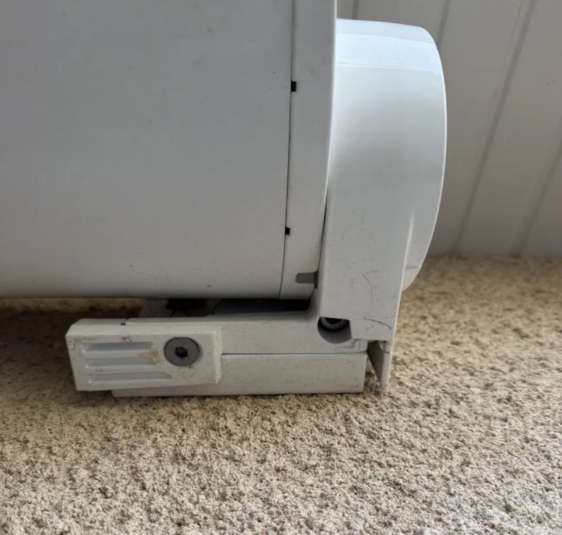

sur la 3ème photo on visualise 2 vis 6 pans creux. Je pense que 1 pourrait servir au blocage et l'autre au réglage de l'inclinaison... ; il faut essayer
Sinon sur ta 2ème photo, on visualise une grosse vis 6 pans creux ; elle pourrait servir au réglage. Donc les 2 vis citées plus haut pourraient servir au blocage.

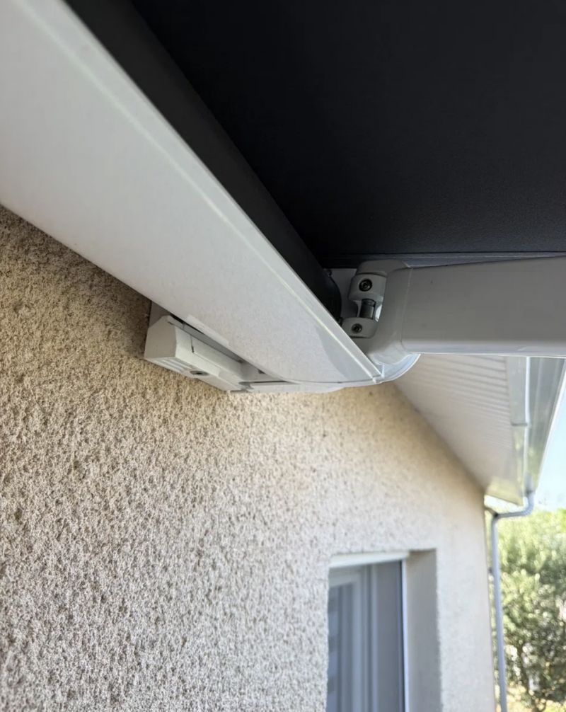

Bonsoir à tous,
Pour partager l'expérience et vous faire économiser moins d'une centaine d'euros .... #DrStore...
Il faut jouer sur la 2nd vis hexagonale dans la partie inférieure de la fixation murale (7 ou 8mm) !
Punaise ça me coûte d'avoir dû payer juste pour ça !!!
En soulageant le bras on a tourné dans le sens horaire pour monter le bras.
Donc dans le sens anti-horaire pour descendre (on a ajusté le bras opposé).
Merci encore !

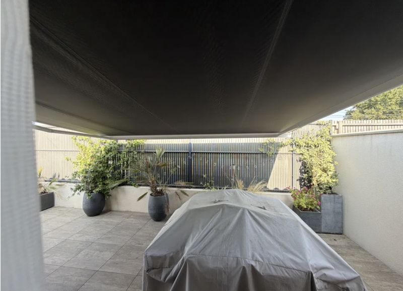

Bonjour !
merci pour votre retour.
le store se déploie sur 3,75m, vers le grillage (voir photo).
oui ça produit une prise au vent non négligeable, j’hésitais à mettre en place des cordelettes qui s’attacheraient en berceau sur les bras et se fixeraient sur le grillage (plus de mouvement vers le haut).
et éventuellement 2 petites jambes de forces pour ne pas avoir du mouvement vers le bas.
par habitude on ne laisse jamais le store ouvert s’il y a du vent, dès qu’on a des rafales qui le fond gigoter, on le rentre.

Je vais  t'expliquer les mésaventures d'un collègue il y a quelques années avec sont store banne :
- Il avait fixé des profilés alu au sol et en bout d'avancée du store lorsque la toile est ouverte à 100% ; il voulait transformer provisoirement son store banne en pergola ; mais :
1 - suite à une baisse de tension des piles dans la télécommande, le store s'est mis en sécurité et s'est refermé : il a plié ses 2 profilés alu et détérioré l'assise de l'avancée.
2 - Je pense que brider mécaniquement l'avancée du store pour interdire les mouvements en montée et descente va effectivement protéger les bras, mais seulement les bras...
ça ne va pas empêcher la toile de se gonfler, de se mettre en drapeau jusqu'à ce qu'elle se déchire...
