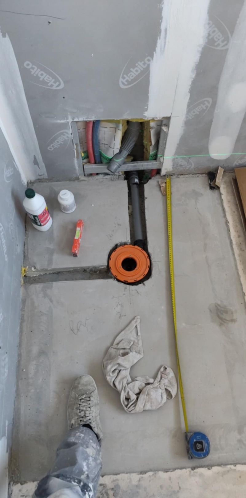

Je suis en train de préparer l'évacuation d'un receveur extra plat en fonte minérale
J'ai choisi une bonde Valentin flush 44, il s'agit d'un plancher hourdis d'étage avec plancher chauffant, j'ai fait une réservation depuis la dalle brute et j'ai coulé une chape ciment+ ragréage pour installer le receveur a la bonne hauteur (sol fini)
Jusqu'à là tout va bien

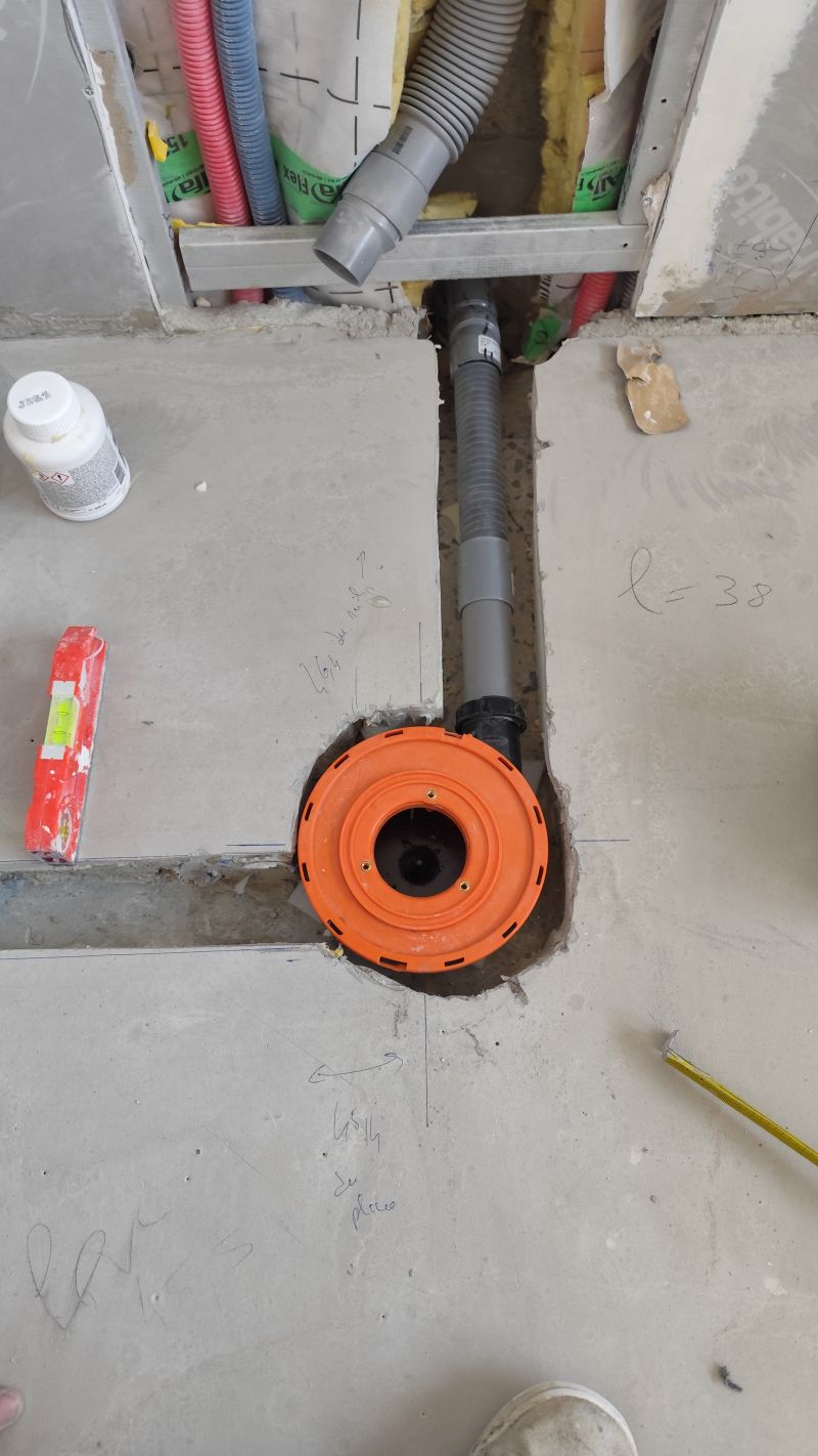

Ensuite j'ai attaqué la vidange, j'ai un tuyau de PVC de 50 qui ressort, en partie devant l'isolant, puis j'ai mis une réduction 50/40 et une culotte 87° en 40. J'ai fait le choix de monter une ventilation en 50 (c'est la manchette souple qui va en haut sur les photos) en plus dans la continuité, mais ce n'est pas ma ventilation principale, je me suis dit ça mange pas de pain.
Ensuite j' hésite entre 3 configurations :

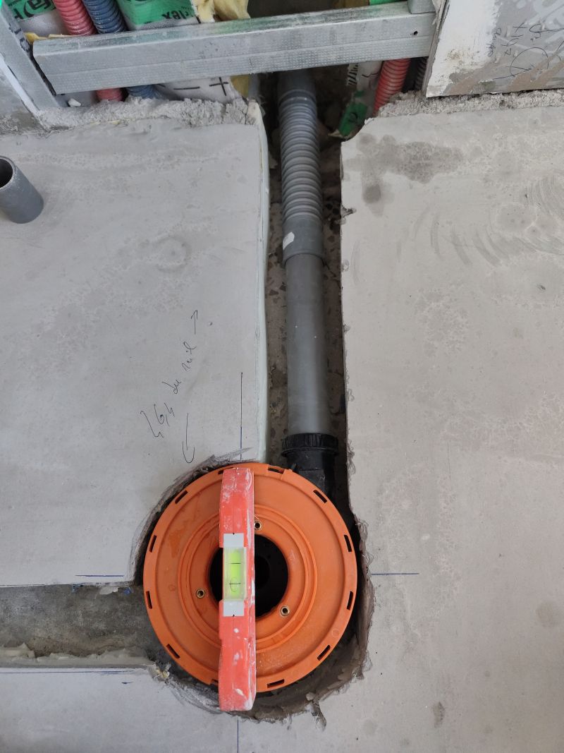

1) Tout en PVC rigide de la culotte a la bonde, ça me plaît niveau durée de vie mais ça me plaît moins bien car c'est un montage  hyper statique. Ma pente est légèrement plus importante que les 2%, du coup quand je vais visser la bonde au receveur, ça va forcer un peu sur tout ça pour mettre la bonde de niveau...
2) une partie en PVC rigide et un manchette souple nicoll (elle est lisse a l'intérieur) pour absorber les petits mouvements.
3) une partie PVC rigide et un tuyau girpi (on dirait un truc de piscine) , pareil pour absorber les petits mouvements
J'ai peur de la durée de vie des tuyaux souples, de la tenue au déboucheur etc
Que me conseillez-vous svp entre ces trois config ?

Le top c'est en rigide. J'imagine que ta chape est de niveau et que tu va coller le receveur à la colle PU. Tu présentes le receveur et tu ajuste la bonde.

Vous pouvez mettre un semi-flexible non annelé sur toute la longueur, c'est ce que j'ai mis pour mon évacuation :

Le flexible annelé fonctionne avec le joint conique de la bonde ?
Dept : Ille Et Vilaine
Le flexible nicoll non. Faut un morceau rigide
Rigide aussi
Par contre dommage la découpe du pare vapeur et du scotch
