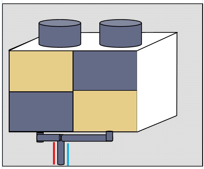

Bonjour, je vais remplacer mon ancien lavabo par un meuble de salle de bain double vasque. Cela m'oblige à modifier la plomberie et plus particulièrement l'évacuation des eaux usées. A ce jour j'ai un tuyau PVC de 32mm qui descend vers le sol. J'ai vu qu'il existait des kits de plomberie pour évacuation double vasque mais je ne peux pas utiliser cela car mon meuble est composé de 2 caissons de 60cm ne permettant pas de passer un tuyau entre les 2 caissons ou alors il faudrait faire un trou à la scie cloche. Je pensais plutôt modifier l'évacuation sous le meuble de SDB. Mon souci c'est que mon tuyau PVC 32mm est au milieu des tuyaux d'arrivée d'eau donc il faudrait incliner légèrement l'évacuation vers l'avant pour passer devant les tuyaux d'alimentation. Aussi, je ne trouve pas de coude double en 32mm dans les GSB (pour faire une évacuation en T).
Si vous avez des pistes je suis preneur !
Merci d'avance !

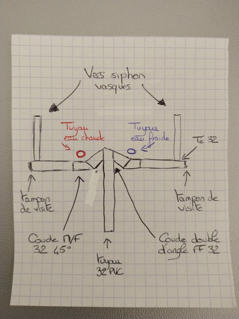

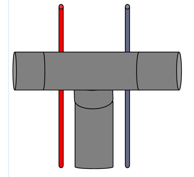

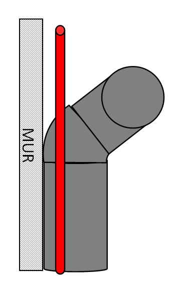

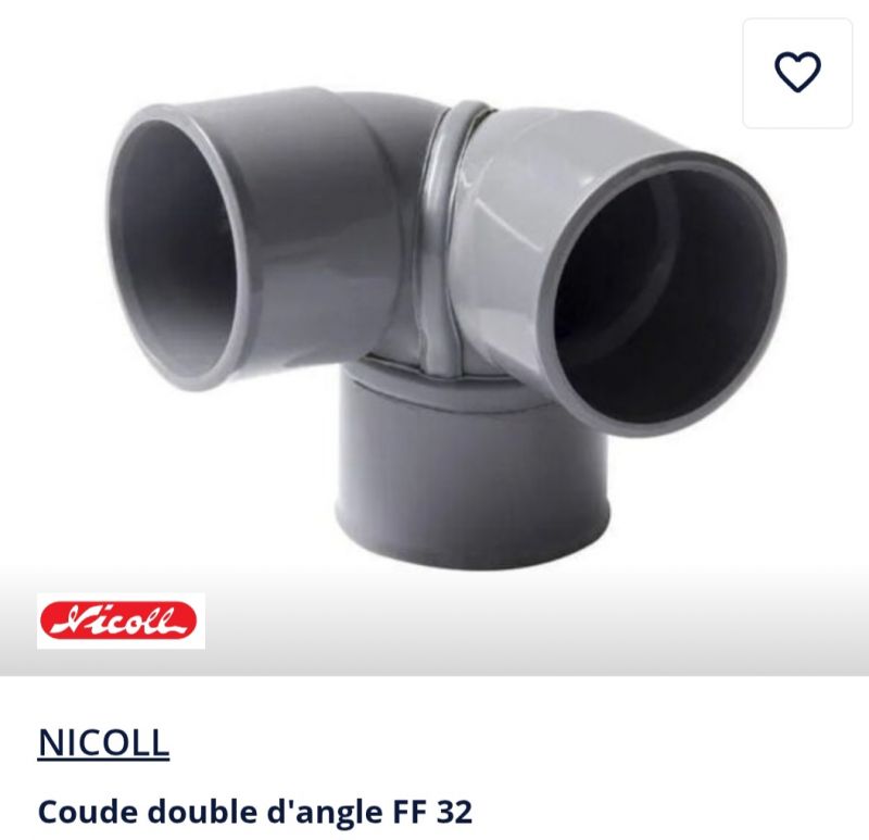

Merci pour votre réponse CATERHAM. Oui peut-être mais je n'ai pas suffisamment de recul dans ma pièce pour voir les tuyaux et cela m'évite de percer mon meuble, surtout que le percement serait à proximité des fixations du meuble. Je pense mettre mes tuyaux en apparents sous le meuble, ils seront très peu visibles.

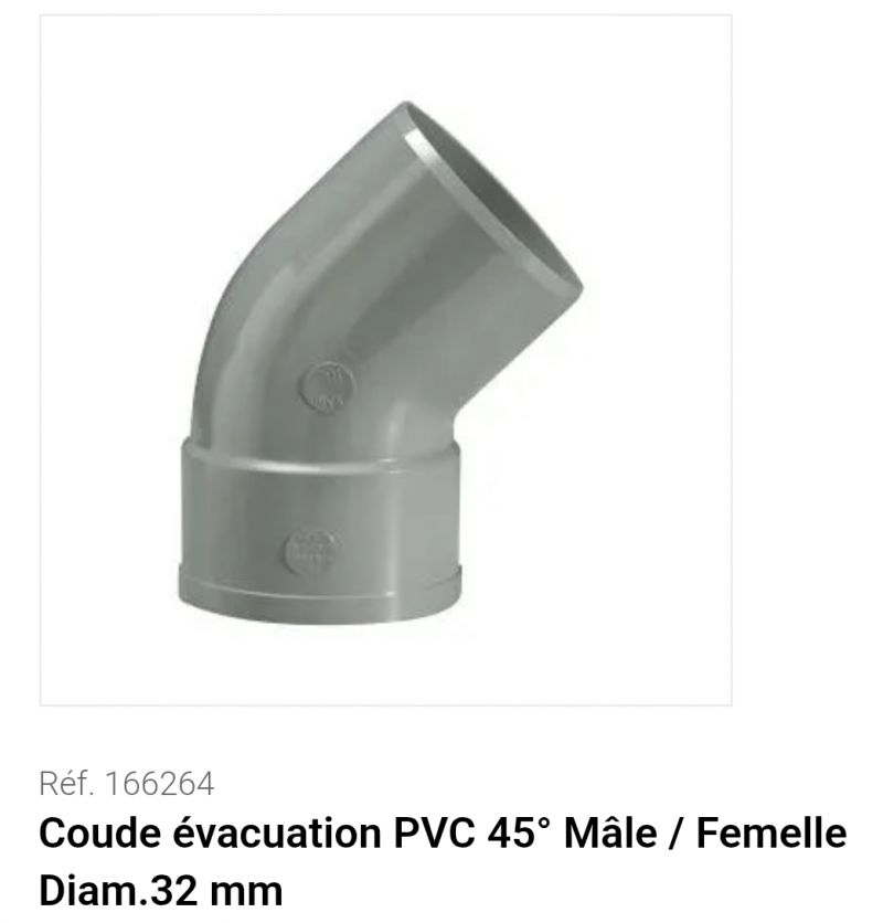

Pour cela  je vais réduire en hauteur le tuyau existant. Sur ce tuyau vertical je pense mettre le coude double d'angle FF 32. De chaque côté de ce coude double d'angleFF 32, je pense insérer le coude mâle/femelle 45°. De ce fait,  mon evacuation contournera mes tuyaux d'alimentation avec un léger débord du mur.
Ensuite je fais une évacuation en T vers mes 2 vasques avec un tampon de visite à chaque extrémité.
Qu'en pensez-vous ? Je vous partage les coudes sue j'ai trouvé sur internet et un croquis du projet.
Belle journée

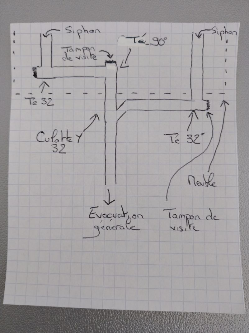

Ou ceci en utilisant une culotte 32 plutôt qu'on coude double d'angle :

Vous pouvez n'utiliser qu'un seul siphon pour 2 vasques je pense. Dans ce cas il faut descendre le siphon, et mettre une culotte (un Y) pour séparer le réseau en 2 (enfin pour que 2 réseaux se rejoignent en un seul).
Eviter les T et les coudes à 90°, plutôt 2 coudes à 45° ou une culotte + un coude à 45° si vous voulez garder un tampon de visite.
