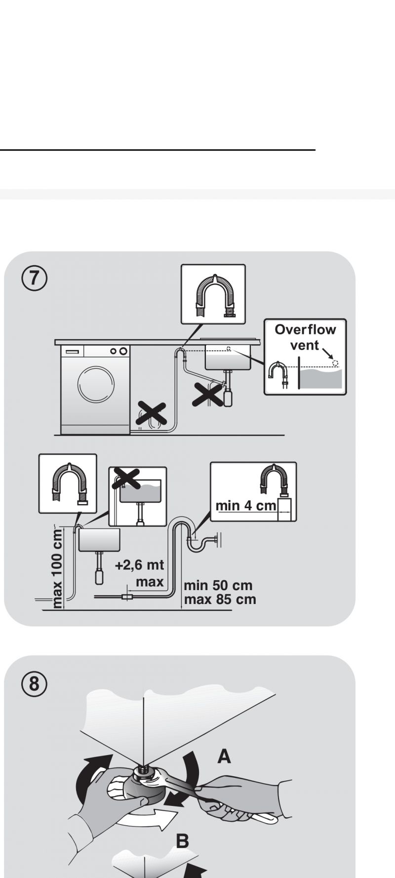

J'ai refais ma buanderie
J'ai donc levé mon lave linge sur un plan de travail
Et depuis quelques jours j'ai l'impression qu'il reste de l'eau en fond de cuve
Je dois relancer un essorage
Pensez vous que c'est le d'avoir levé le lave linge ?
L'évaluation est toujours dans le même siphon
Merci pour votre aide

Regardez votre mode d'emploi ou guide d'installation.
il y a une hauteur requise pour le siphon par rapport à la machine.
je pense que en surélevant la machine, il faut modifier la hauteur du siphon.
Aprés il y aussi le nettoyage du filtre.

Je ne vois pas de contre indication sur la hauteur avec la pompe cela devrait aller
Car en relancant un cycle uniquement d'essorage la tout est bien.

A quelle hauteur est le coude d'évacuation ? par rapport au bas du LL.
De : Conflans En Jarnisy (54)
Env. 20 message La Garde (83)
Lave linge a 90 cm du sol
Et coude évacuation a 155cm du sol

A priori c'est bon.
Il reste toujours un peu d'eau dans la cuve .
Vérifies ton tuyau d'évacuation .
