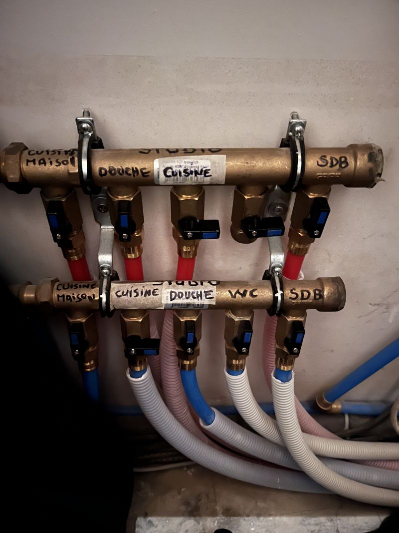

Nous venons de construire un appartement, l’installation est donc neuve. Nous avons le robinet de la salle de bain, le lave vaisselle et le chauffe eau qui marchent parfaitement.
Le robinet de la cuisine a fonctionné avec une pression normale quelques heures puis la pression a diminué fortement (filet d’eau). Nous avons donc changé le robinet. Meme scénario avec le robinet neuf, il a fonctionné normalement qq jours cette fois ci et puis à nouveau un filet d’eau ! On n’y comprend rien !
Si vous avez des idées ?
Vous pouvez prendre une photo de vos départs de distribution (collecteur)?
Le problème est sur eau chaude, eau froide, les 2?
Rien durant les travaux qui aurait pu boucher qq choses?

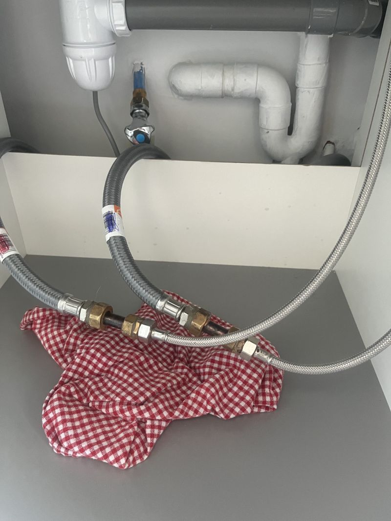

On a démonté le robinet et il y a de la pression à l’arrivée. Des qu’on met le robinet on n’a plus de pression. On a essayé deux robinets neufs. Problème avec les deux. Est ce que ça peut être la différence de taille des tuyaux ?

Non, je ne pense pas . On a démonté le robinet et il y a de la pression à l’arrivée. Des qu’on met le robinet on n’a plus de pression. On a essayé deux robinets neufs. Problème avec les deux. Est ce que ça peut être la différence de taille des tuyaux ?
Le montage est disons original, mais je ne vois pas de problème. Surtout si tu as ce qu'il faut directement en sortie collecteur/cuisine. C'est quoi ton robinet ? C'est le même modèle à chaque fois?
Par contre, tu ne m'as rien dit pour le démontage du mousseur sortie robinet

Problème résolu grâce à un vendeur Leroy merlin ! On a changé les raccords et on les a remplacés par des flexibles et on a démonté le robinet.  Le poseur de la cuisine avait fait un joint énorme qui s’est dissout avec la pression et ça a complètement bouché les robinets !
mais bien sûr le vendeur de cuisine à qui on a payé la pose ne voit pas en quoi c’est son pb !!! Bref !
Mais qui a eu cette idée d'installer des flexibles si gros !
Ils sont normalement réservés pour l'industrie, sinon pour le chauffage...
C'est le poseur de cuisine qui a fait ce rafistolage avec raccords et tube acier ! ; il existe pourtant des raccords réducteurs mâle/mâle...
il a fait un joint filasse pour étancher ses raccords sur tube acier ? ; il doit avoir des promotions sur les tubes de pâte
Tu veux plutôt dire que tu as déposé les gros flexibles avec leurs raccords et que tu t'es directement raccordé sur les tuyaux d'arrivée
