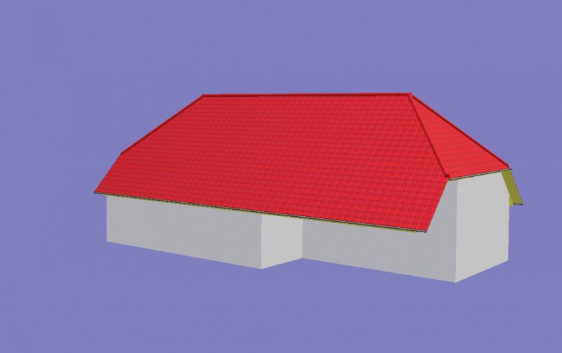

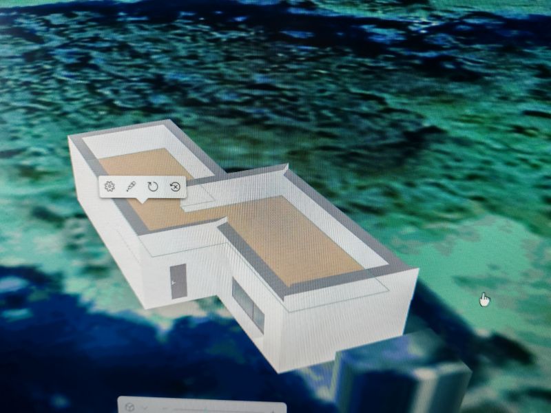

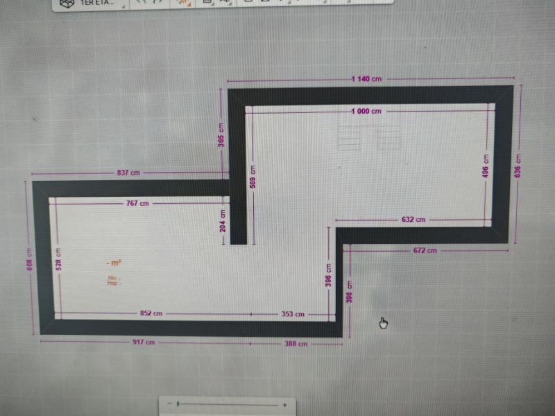

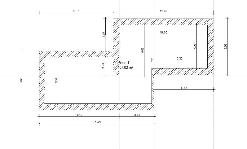

Bonjour à vous,
Actuellement en rénovation de deux corps de ferme accolé sur 4 mètre.
Je suis à la recherche d'idée de charpente pour mon ancien corps de ferme, les mur sont en schiste en 70 cm.
Chaque pignon est maçonné avec comble aménagé sur 2.5m au plus haut et 1,20m au plus bas.
Il y aura des ardoises espagnol dessus et je penses la charpente en châtaignier.
Pignon maçonné montant à l'avant et à l'arrière sur la dépendance avec baie vitrée à droite.
Et sur la dépendance avec la porte juste pignon maçonné a l'arrière.
Je vous joins des plans pour imager.

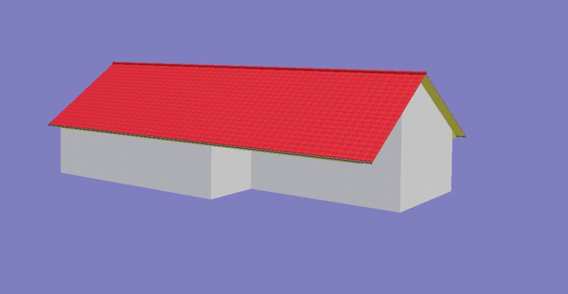

Soit 1 faitage au milieu de tout la longueur avec des façades de hauteur en fonction de la pente.

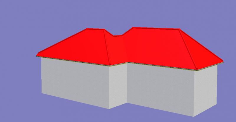

Soit un arêtier rentrant a la jonction des 2 bâtiments.
Soit des arêtiers aussi en pignon.
etc..

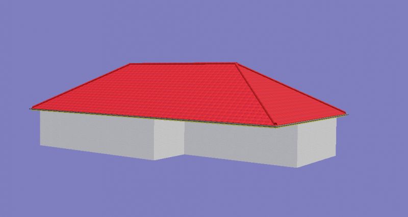

Merci de votre retour,
Je pensais effectivement partir sur deux arêtier mais cela m'oblige à faire tomber le pignon arrière de la dépendance la plus proche de nous sur la photo si je ne dis pas de bêtises ?
Un arbalètrier sur chaques angles opposés ducoup ?
Essais divers
Tu peux ne faire qu'un arêtier.
