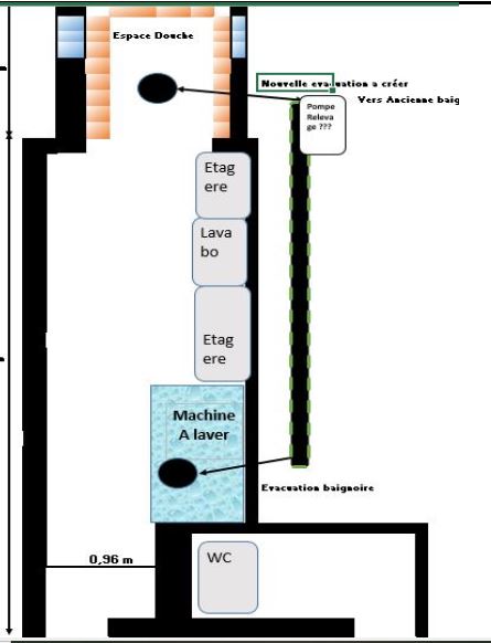

je pensais faire installer une douche italienne (sans la mettre ras de sol puisque c'est un appart te qu'il faut raccorder la ou il y a baignoire)
mais j'aimerais plus ambitieux
projet sdb
je voudrais garder la lumière en fond de piece la ou il y aurait la douche

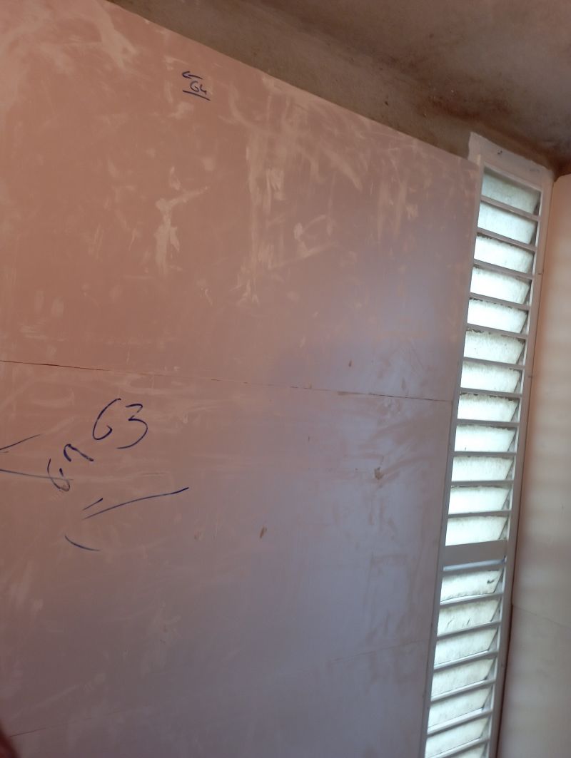

brique de verre pour « fermer » les 2 évents extérieurs ???
  et j’imaginais mettre apres des briques de parements, mais ce n’est pas prévu pour des salle de bains humides, et pas envie de ré- étanchéifier chaque année
je bloque total, puisque c'est pas mon métier , carreaux de
et pour l'évacuation, vu que tout est au meme niveau il faudrait je pense prévoir une pompe de relevage sanitaire automatique, (si ca fonctionne bien aussi !!)
voila si quelqu'un a des conseils, sur la faisabilite du projet , merci par avance

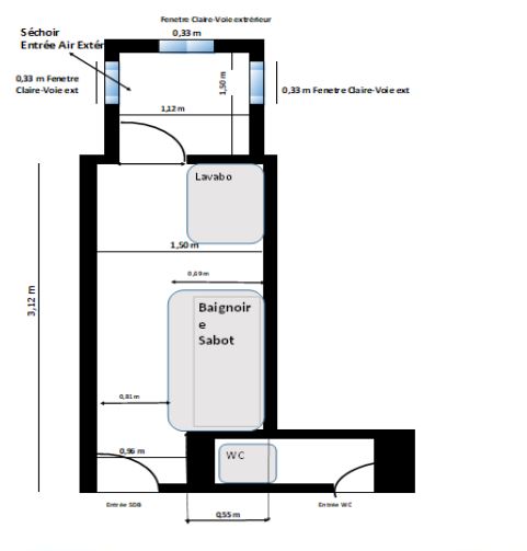

Compliqué à comprendre, tes photos
Un plan de la SDB avec la position des arrivées, évacuation d'eau et les cotes serait le bien venu.
Je ne mettrai pas de briques de verre mais plutôt une paroi vitrée avec porte ouvrante pas a glissière.
au sol un bac a l'italienne avec un siphon ultra plat.
Tu écris pompe de relevage , Pourquoi , tu es au RDC sans cave ?

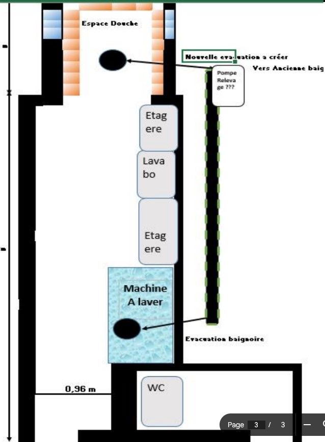

Bonjour, merci pour la reponse,
ci dessus, le dossier avec le plan pdf, actuel et apres
la pompe de relevage , parce que le petit espace du fond ou je souhaite mettre  la douche, pour évacuation jusqu'a l'évacuation de la baignoire actuelle, pour avoir une pente correcte, meme si je mets le bac a douche a 10 cm de hauteur  avec les coudes etc.. je pense qu'il faudrait la pompe pour éviter bouchon crasse

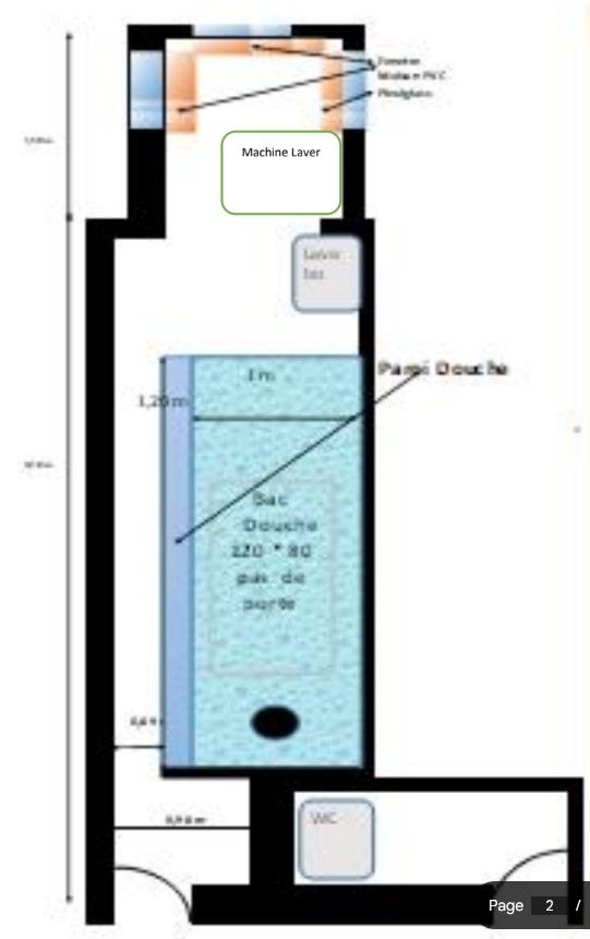

Pour les personnes qui souhaitent voir le plan sans ouvrir d'autres fichiers:
Vos idées
1/
2/
Vous souhaitez avant tout des conseils de bricolage (comment faire les choses) ou des conseils d'aménagement ?
Mes 2 centimes, la solution 1 n'est pas envisageable. Vous pensez aller comment au fond de la pièce, avec 20cm de passage ? Transporter le linge au fond etc. ? Si vous devez changer la machine à laver un jour, vous la passerez par où ? Ou alors le plan n'est pas clair.
Dept : Paris
PS: faites des plans aux bonnes cotes, parce que comme c'est écrit tout petit, je n'arrive pas à vraiment savoir si c'est conforme aux dimensions ou pas.
-> Archifacile sur PC pour des plans 2D https://www.archifacile.fr/

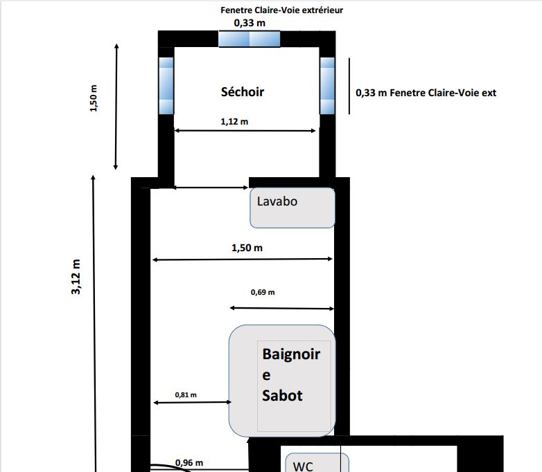

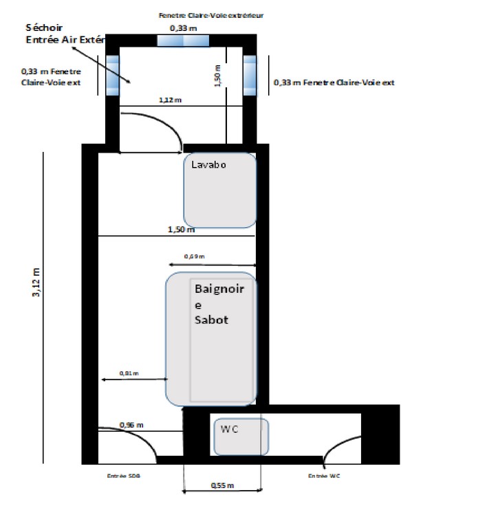

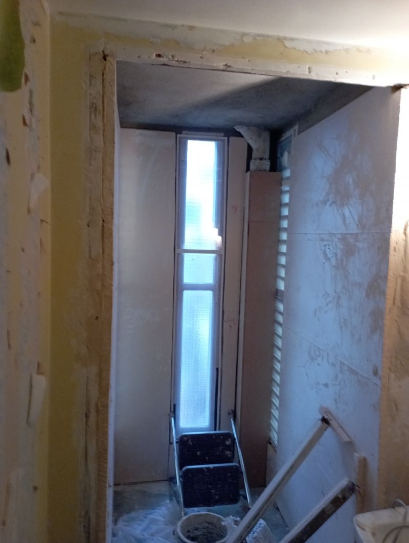

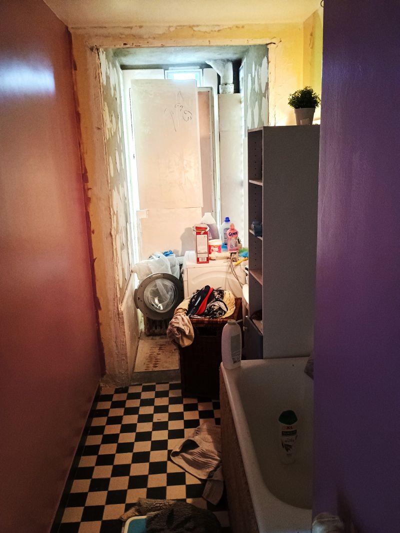

Actuellement j'ai une baignoire sabot dans une salle de bain en longeur étroite, avec une petite piece carrée dite séchoir au fond, .
j'en leve la baignoire sabot, et j'aimerais installer une douche dans la piece carrée "séchoir" du fond.
  Comment, occulter les 2 évents actuel qui donne sur l'extérieur dans le séchoir
  hauteur du bac , raccorder l'évacuation vers celle actuelle de la baignoire sabot
Actuellement :
Plan actuel
mise en place souhaitée

Salle de bains actuel
