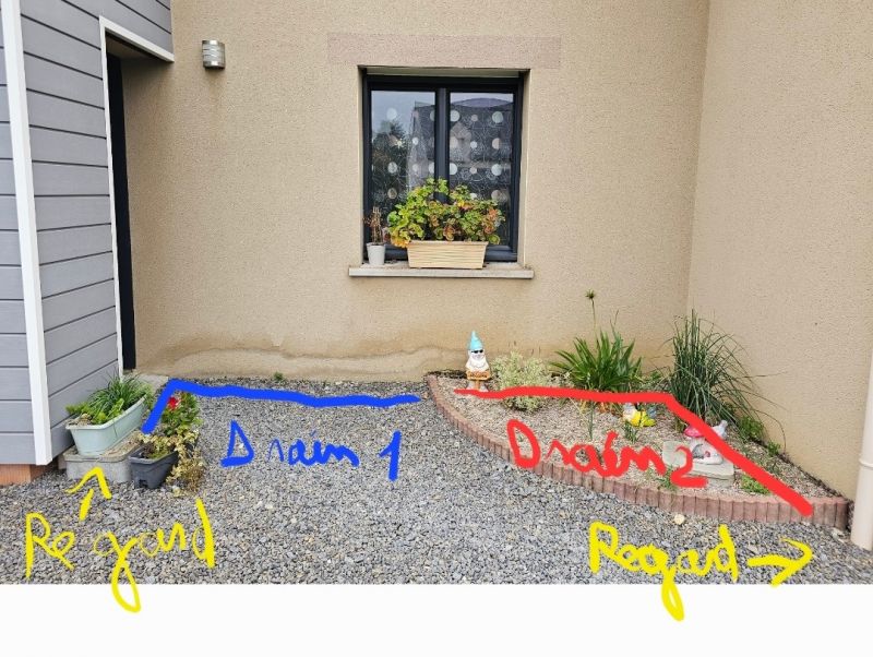

Ma maison a 12 ans et de l’humidité remonte sur l’enduit en bas, ce qui finit par l’abîmer.
J’ai acheté un drain routier avec chaussette que je vais installer.

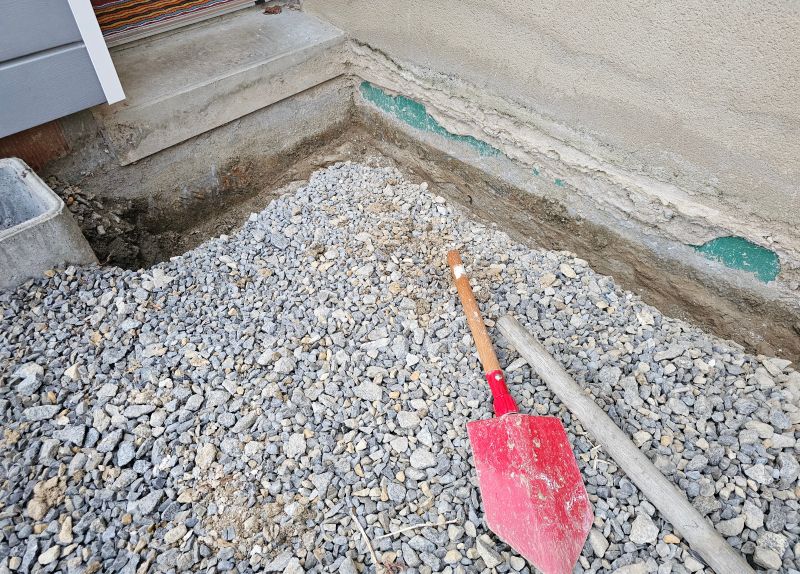

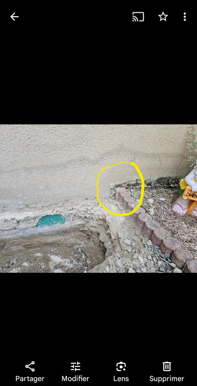

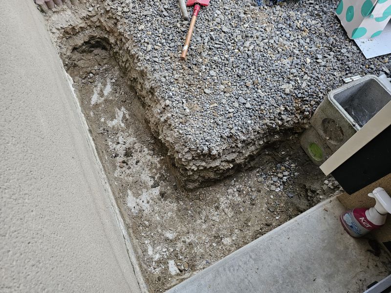

En creusant, j’ai retrouvé beaucoup de grattage d’enduit au pied du mur, qui était bien compact. Je suis arrivé jusqu’à la fondation.
👉 Sur la partie gauche : je compte mettre du gravier, poser le drain dessus puis remettre du caillou. Je ne mets pas de Delta MS, car comme l’enduit est déjà fait, je ne peux pas empêcher l’eau de passer entre la maison et le Delta MS. D’ailleurs, il y a déjà un enduit de soubassement.
Question : à quel niveau dois-je couper l’enduit en fonction de la marche ?
👉 Sur la partie droite (où il y a de la terre) : je vais creuser jusqu’au niveau de la fondation, mettre du gravier, poser le drain dessus, recouvrir de gravier puis mettre une couche de terre en surface puisque c’est un massif. Sur le mur, je compte mettre un Delta MS avec une bavette, et comme l’enduit est déjà fait, ajouter une bande Trapco par-dessus pour empêcher la terre et l’eau de passer entre les deux.
Merci d’avance pour vos conseils !

La fonction du delta MS : protéger le mur et son étanchéité contre les cailloux , et permettre un passage d'air/eau entre le delta et le mur.
Il pourrait donc également être mis côté gauche.
Il n'est pas nécessaire de mettre du gravier sous le drain, car dans ce cas l'eau restera dans le gravier et n'ira pas dans le drain.
Bien mettre un géotextile de séparation sur la partie supérieure entre le gravier et la terre ou le caillou.
Faire attention à ce que l'exutoire des regards soit plus bas que le drain afin d'éviter que l'eau des gouttières ne revienne dans le drain.
Je ne comprends pas la question sur la découpe de l'enduit .?.?
