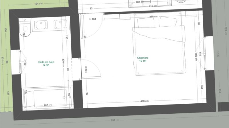

Nous avons acquis l'an dernier, une jolie petite maison des années 90 et nous avons posé nos valises directement dedans sans avoir eu le temps de faire de gros travaux.
On aimerait du coup s'attaquer à la suite parentale, en l'aménagement avec style et notamment essayer d'intégrer un espace dressing :
Impossible de trouver un plan "sympa" qui nous plaise de notre côté...
En attendant, nous avons mis un grand dressing en kit tout simple (l.185cm) en face du lit mais qui dépanne bien.
Le plan actuel :
Petit détail :
- la SDB est une marche en dessous de la chambre
- Les murs porteurs sont bien indiqués (la seule cloison est celle en briquettes derrière le lit). La sdb est en fait une 1ère extension de la maison)
Ce que nous voudrions :
- Un espace dressing suffisant pour nous 2
- Le lit a proximité de la fenêtre (joli vue)
- Un plan harmonieux / "style" sympa
Ce qui est possible :
- déplacer des éléments de la SDB dans la chambre éventuellement
- faire des travaux aucun pb (placo, plomberie, elec)
- passer les menuiseries en coulissantes
- retirer la baignoire pour une douche italienne (on y pense pas mal à vrai dire)
- éventuellement enlever les wc ?
- ultime solution : démolir la cloison derrière le lit et la pousser un peu (cependant on condamne le conduit cheminée qui est plein milieu de cette cloison. Donc si on peut éviter c'est mieux sinon tant pis)
Merci d'avance pour vos conseils!

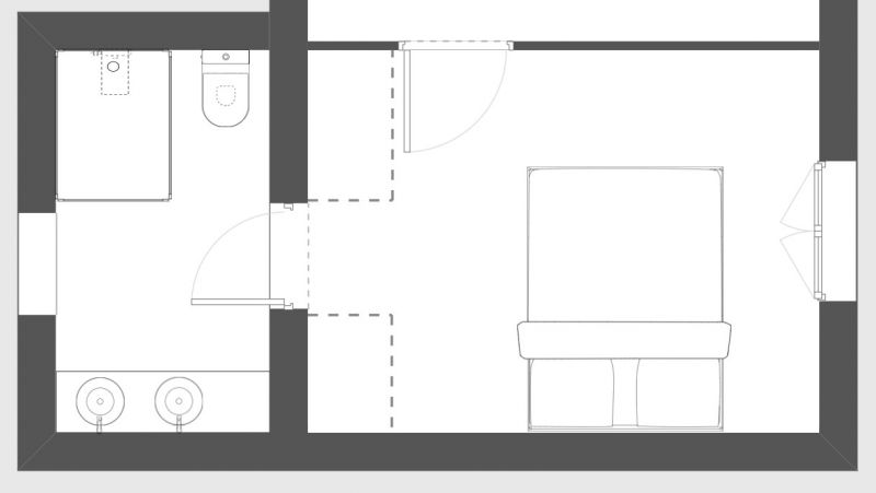

Bonjour Ugh17 , en ultime solution, on pourrait démolir cette cloison en briquettes pour la décaler un peu plus loin (derrière la tête de lit du plan). Mais la marge est mince (max 1 m).
Cela rogne sur le salon qui se trouve derrière et condamne en même temps le conduit de cheminée.
Mais why not

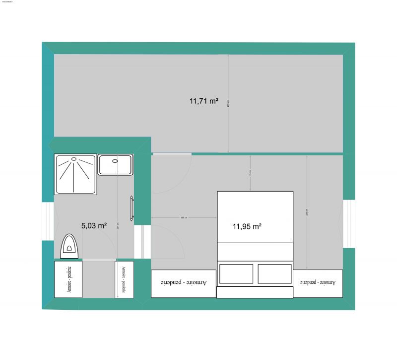

Une idée mais cela ne fait pas beaucoup de rangement.

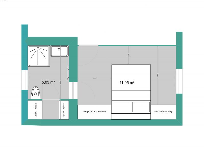

un essai si vous n'avez pas des grands gabarits   .
Il y aurait une tablette/table de chevet intégrée dans les placards de chaque côté du lit et une tablette derrière la tête de lit .
Dans la chambre, tourner le dos à la porte d'entrée n'est pas "feng-shui" .
