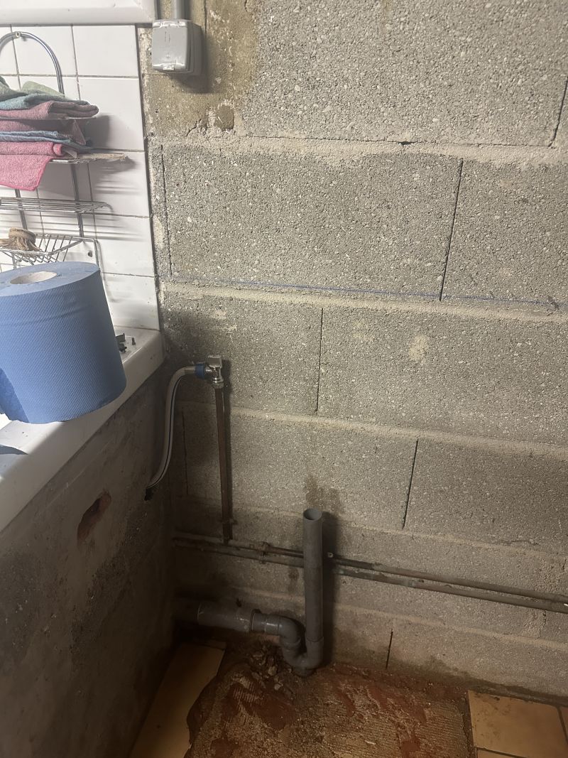

Bonjour bonjour,
Voilà nous sommes en train de refaire l’organisation de la buanderie d’une maison qu’on a acheté il y a un an, et j’ai découvert cette évacuation qui semble elle celle d’origine de la machine à laver (elle a été déplacé par les anciens propriétaires, avec un système d’évacuation pour relever de 1m la machine, etc…).
Mais nous ça nous arrangerais bien de la réutiliser, elle est à la place parfaite !
Mais elle est complètement bouchée, impossible d’y faire couler de l’eau, elle déborde du tuyau, avec une sonde j’arrive à la faire aller jusqu’en bas du tuyau max. Le tuyau arrivant à gauche c’est l’évier.
Problème, j’y connais rien en plomberie, je sais pas trop comment le déboucher sans tout foiré, si même c’est débouchable…
Est-ce que vous auriez une solution ?
Merci d’avance et bonne journée !
Dept : Aube
La photo n est pas tres bonne, mais si l evier s ecoule bien, le bouchon est probablement au niveau du siphon de l evacuation de la machine, la partie en U en bas
On ne voit pas sur la photo, il peut y avoir un bouhon en dessous, dans ce cas, vous le devissez pour retirer les saloperies
Si pas de bouchon, le plus simple serait de couper proprement entre le U et le raccord, puis de remplacer cette partie ou de la deboucher puis recoller
Env. 20 message Aube
Nan c’est vrai que j’aurais pu m’appliquer un peu plus désolé 😅 ok donc il va falloir que je démonte le U et tout ce qui a autour pour essayer de faire un coup de propre ?
Ça semble jouable
CATERHAM a écrit:La photo n est pas tres bonne, mais si l evier s ecoule bien, le bouchon est probablement au niveau du siphon de l evacuation de la machine, la partie en U en bas

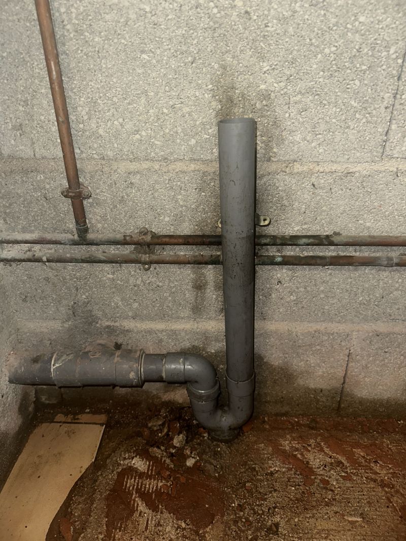

Voilà une meilleure photo

La nouvelle photo n est pas plus explicite....
Soit il y a un bouchon en plastique en bas du U, bouchon que vous pouvez devisser pour acceder a l interieur du U, soit il n y en a pas
Si il n y en a pas, et que vous n arrivez pas a passer un furet pour essayer de deplacer les saletes, alors couper a ras du raccord a droite,rachetez un bout de tube, un raccord manchette et un U avec un bouchon en bas, de la colle a PVC
On coupe avec une scie en metaux ou une disqueuse, puis on nettoie bien au papier de verres, on colle le U a un bout de tuyau pour la partie droite, un raacord a manchette sur la partie qui reste a gauche, puis on emboite
Demandez conseil a un vendeur en magasin pour etre sur d caheter les bons raccords, pas compliqué a faire
Ceci est valide SI l evier s ecoule bien
Pas de destop et autres, si ca reste boucher, il faudra couper et la vous prendrez le produit sur les mains ou si ca gicle dans les yeux

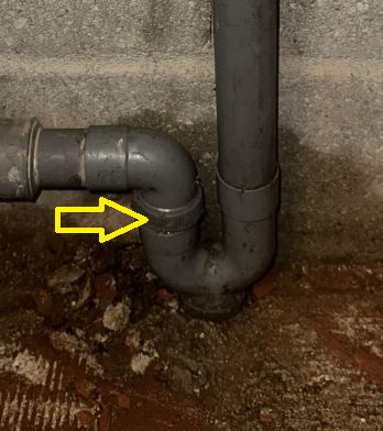

C'est vrai qu'avec le manque d'éclairage, on voit mal les détails.
On dirait qu'il y a une douille vissée sur la gauche du siphon (flèche jaune).
En dévissant ça permettrait déjà de déposer et nettoyer correctement le siphon. Mais si c'est toujours bouché, je pense qu'il va falloir modifier et mettre un bouchon de visite.

Il a effectivement quelque chose qui se visse / dévisse mais j'ai l'impression que ça tourne dans la vide ?
J'ai pas pu m'en occuper aujourd'hui mais dès demain je m'y mets et j'essaie de démonter tout ça
Dept : Aube
Bien vu Hexamatic!
Devissez puis tapotez sur le haut du tube, il y a un emboitement plus des saletes qui tiennent ca en place

Après tentative de débouchage en vain je me suis résolu à aller au Leroy merlin du coup racheter un kit d’évacuation tout pareil que l’ancien, coupé et recoller tout ça et j’ai pu mettre la machine à laver, le U était complètement bouché, pas un filet d’eau passait, donc il valait mieux faire comme ça.
Merci à vous pour vos avis, j’aime définitivement pas la plomberie mais bon ça va c’était pas compliqué 😅
