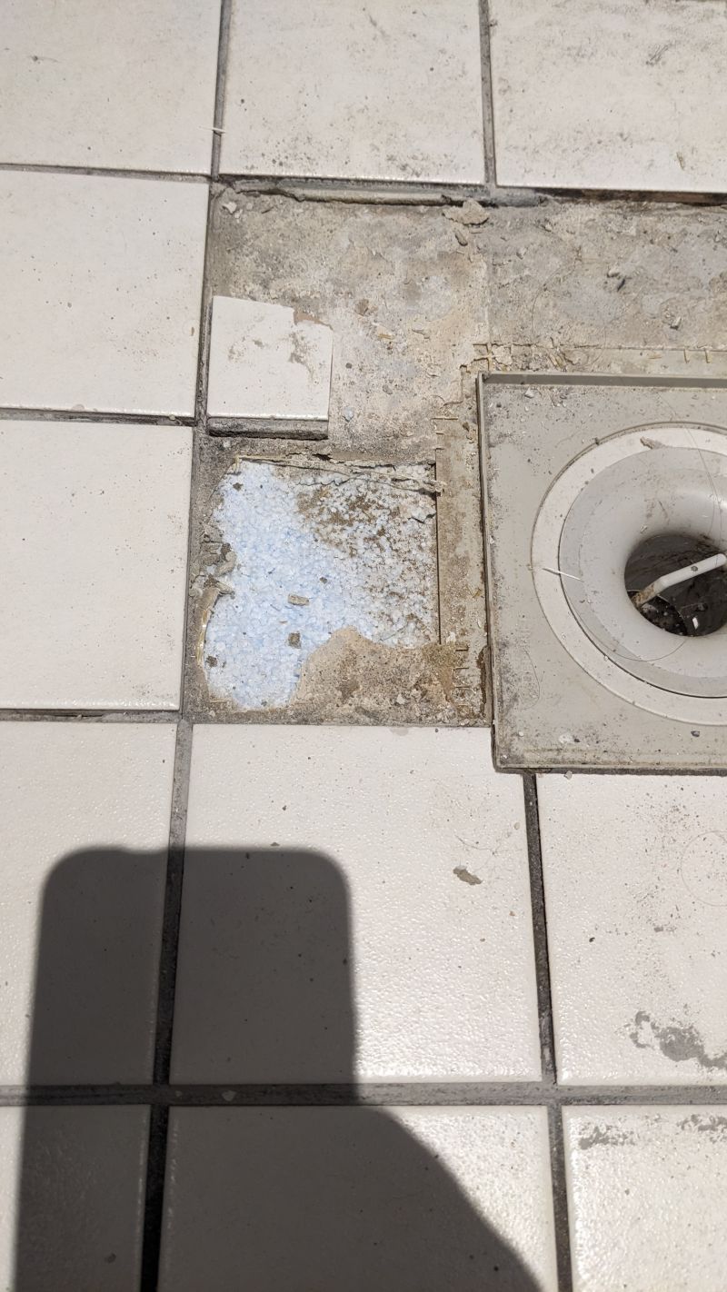

Bonjour !
En voulant refaire des joints creusés dans notre douche à l'italienne (construite par les précédents propriétaires), je me suis rendu compte que des carreaux se décollaient autour de l'évacuation, probablement à cause d'une infiltration entre le carrelage et le receveur (un des carreaux était fêlé). En voulant décarreler le tour de l'évacuation pour coller de nouveaux carreaux, j'ai arraché une partie du receveur wedi.
Est-ce que je peux conserver l'étanchéité du receveur en bouchant ce trou avec de la colle (résine ?) époxy, ou autre chose ? Si oui, dois-je prendre des précautions particulière pour le jointement avec l'évacuation ?

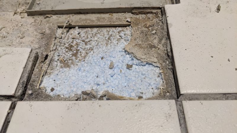

D'autre part, j'ai un doute sur la provenance des fibres visibles sur la photo ; je pensais qu'il s'agissait d'un filet sur lequel le carrelage aurait été précollé, mais sur la partie arrachée j'ai l'impression que ces fibres sont en contact avec le polystyrène. Est-ce qu'elles font partie du revêtement du wedi lui-même ? J'essaye de déterminer jusqu'où il faut que je gratte avant de pouvoir coller les nouveaux carreaux.
Merci d'avance pour votre aide !
Luc

Je n'ai pas d'avis sur les réparations utiles.
Mais je peux te dire que oui, les fibres font partie du Wedi.
Le Wedi c'est une plaque de PU, revêtue d'un genre de tissu peut-être en fibre de verre, avec un "enduit" minéral genre ciment.
Ma remarque habituelle sur les douches à l'italienne : il y en a deux sortes, celles qui fuient, et celles qui ne fuient pas encore.

Manu-d.en-haut a écrit:
[...] je peux te dire que oui, les fibres font partie du Wedi.
Merci pour ta réponse, c'est déjà une information intéressante !
