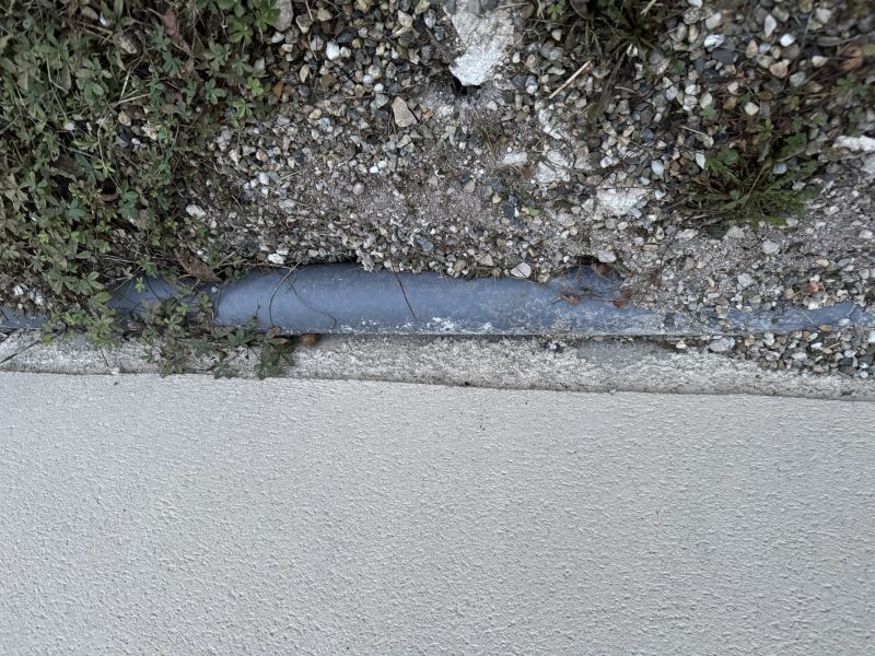

Bonjour à tous, je me permets de poster ce message car après le passage d’un expert pour traiter contre les nuisibles, cette personne qui a travaillé dans les TP m’a dit que l’évacuation des eaux pluviales n’était pas conforme… du coup j’aimerai avoir votre avis.

cet expert vous a-t-il précisé-expliqué cette non conformité décelée pour les pluviales ?

ça tombe bien, je viens de refaire une évac EP, donc je me suis renseigné sur le sujet...Je reprends les propos d'elisa21
1 C'est chez toi ou domaine public ?
2 J'ai mis du PVC 100 certifié CR4 (anti écrasement), est-ce ton cas ?
3 Surtout, cet "expert" t'a -t-il dit POURQUOI non conforme ? : pas entéré ? visible et donc susceptible aux chocs ? pente ?
Se méfier des experts hors de leur domaine... et parfois aussi dans leur domaine...
edit : dans mon cas toutes les evacs étaient noyées dans  du béton,  en 80 mm classique, plein de coudes à 90°. Tout était bouché et avait dégorgé lors des récents orages

Bonjour et déjà merci d’avoir pris le temps de me répondre. Je vais faire une réponse commune pour éviter de remettre les mêmes choses.
la photo n’est pas très bien prise mais c’est bien autour de ma maison et non sur le domaine publique.
honnêtement cela fait 5 ans qu’on a fait construire la maison et je ne sais pas si c’est du pvc anti écrasement… je vais me renseigner.
J’ai parlé d’expert car il s’occupe de tout ce qui est nuisibles ( rat souris guêpes frelons )  mais avant de faire ce métier il était dans les TP et en faisant le tour de la maison pour mettre des pièges il a constaté que l’évacuation n’était pas assez enterrée d’où ma demande à ce sujet.
Si vous avez besoin d’autres infos n’hésitez pas…

Si personne ne passe dessus, pas de pb. Entérré c'est surtout esthétique, et pas de risque gel (soit il pleut ou la neige fond et ça s'écoule, soit il fait froid sans eau)
Tu peux mettre des graviers, délimités par une bordurette.
