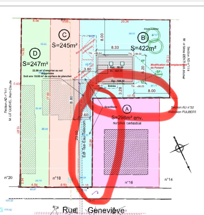

Bonjour à tous.
Je souhaite réaliser un mur en limite de propriété, et pour ce faire j’ai conscience qu’il faut réaliser une fondation déportés mais pourriez-vous m’éclairer sur la constitution exacte de cette dernière car on recroise toutes les informations, j’ai quand même un doute.
Je pensais réaliser une fouille à 60 cm de profondeur sur 60 cm de large. Est-ce que le ferraillage de la semelle devra également recouvrir les 60 cm de large ou uniquement là où le mur va reposer ?.
J’ai également cru comprendre qu’il fallait réaliser une Longrine sous le premier rang de parpaing
Pour précision, le mur sera dev2 m de hauteur avec des poteaux tous les 3m, distance de 20 m pour le premier mur et 17 m pour le second, même si cela ne change pas grand-chose, je vous joins le plan de masse ou les murs seront situés

Si les voisins sont favorables, pourquoi ne pas partir sur un mur mitoyen.
Cela facilitera la mise en oeuvre au niveau fondations, et le coût de l'ouvrage pourrait être partagé.
Ce mur est conforme au PLU ?
