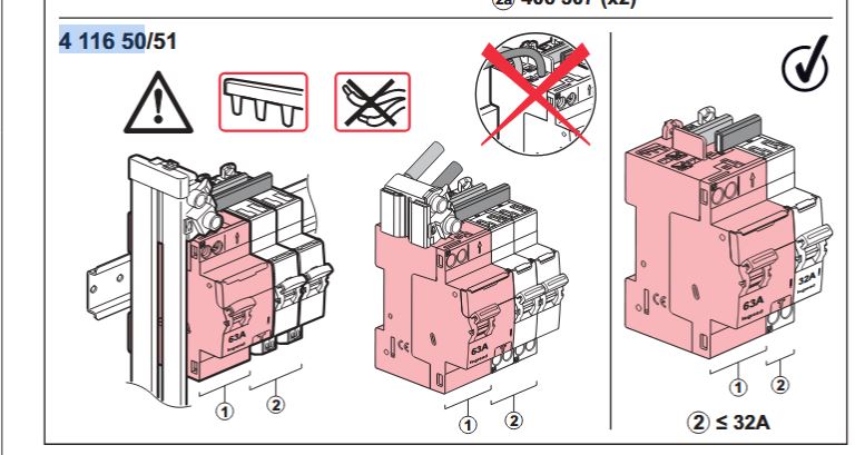

Un ami m'a donné son tableau électrique qu'on a installé pour une renov complète. Il n'y a pas de peigne vertical dans son tableau.
Arrivée EDF en 16² sur répartiteur dans le tableau puis ça part par câble aux interrupteurs différentiels.
Je vais mettre plusieurs 63A type A, un sur chaque rangée
Ma question : l'inter diff LEGRAND 411651 vis/auto peux t-il être alimenté par câble ou faut t-il un peigne vertical obligatoirement ?
La notice Legrand ne recommande pas l'alimentation par câble dans l'inter diff, d'où ma question :
https://assets.legrand.com/pim/NP-FT-GT/LE14820AA.pdf
NB : je constate que les vieilles références d'inters diff avec Arrivée/départ vis/vis par le haut n’existent plus
Merci  et bonne soirée !

Bonjour, la réponse est logique, vu que vous la donner. Non, vous ne pouvez pas alimenter cet interrupteur différentiel par (fils)
Hello,
C'est une particularité chez legrand, donc non pour les fils pour ces refs d'inter différentiels
Dept : Manche
Peigne vertical (image de gauche ) ou borne de raccordement 405209 pour des fils (image du milieu).
Si le différentiel n'alimente  qu'un seul disjoncteur, le calibre de ce dernier ne doit pas excéder 32A , si non le pontage crame (image de droite)
L'interdif qui peut recevoir des fils est en 3 modules : 411639

Comme je souhaite avoir tous les raccordements de l'inter diff en haut du module, je pense me diriger vers une borne de raccordement 405209 + peignes

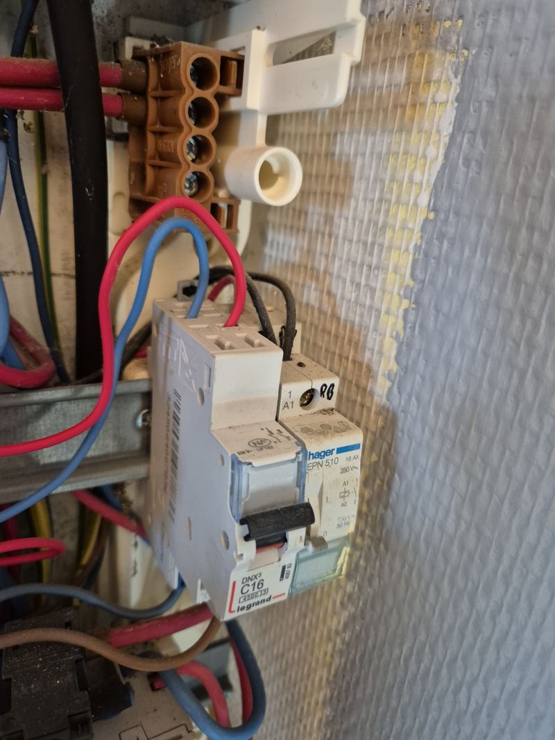

Salut, j'utilise souvant cette borne de connexion
