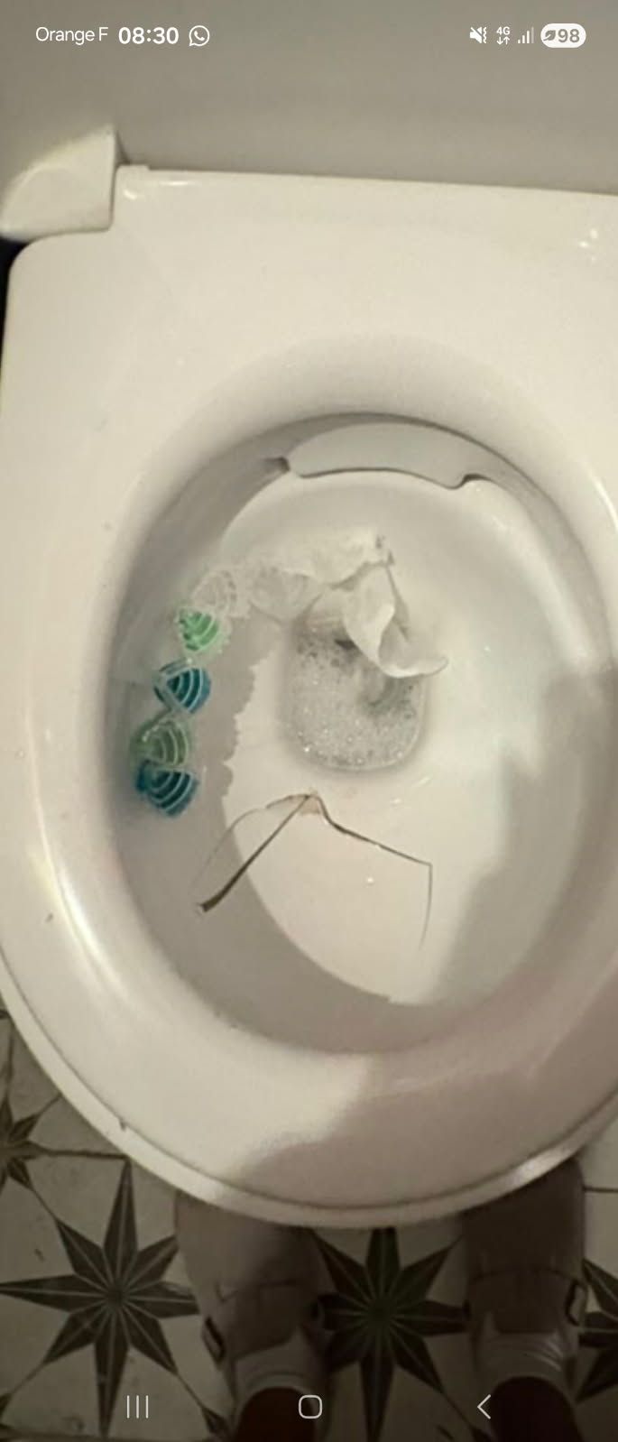

Wc cassé c’est la fessé , que faire ?

Vous en avez en vente sur leboncoin. Après... c'est leboncoin !
Dept : Correze

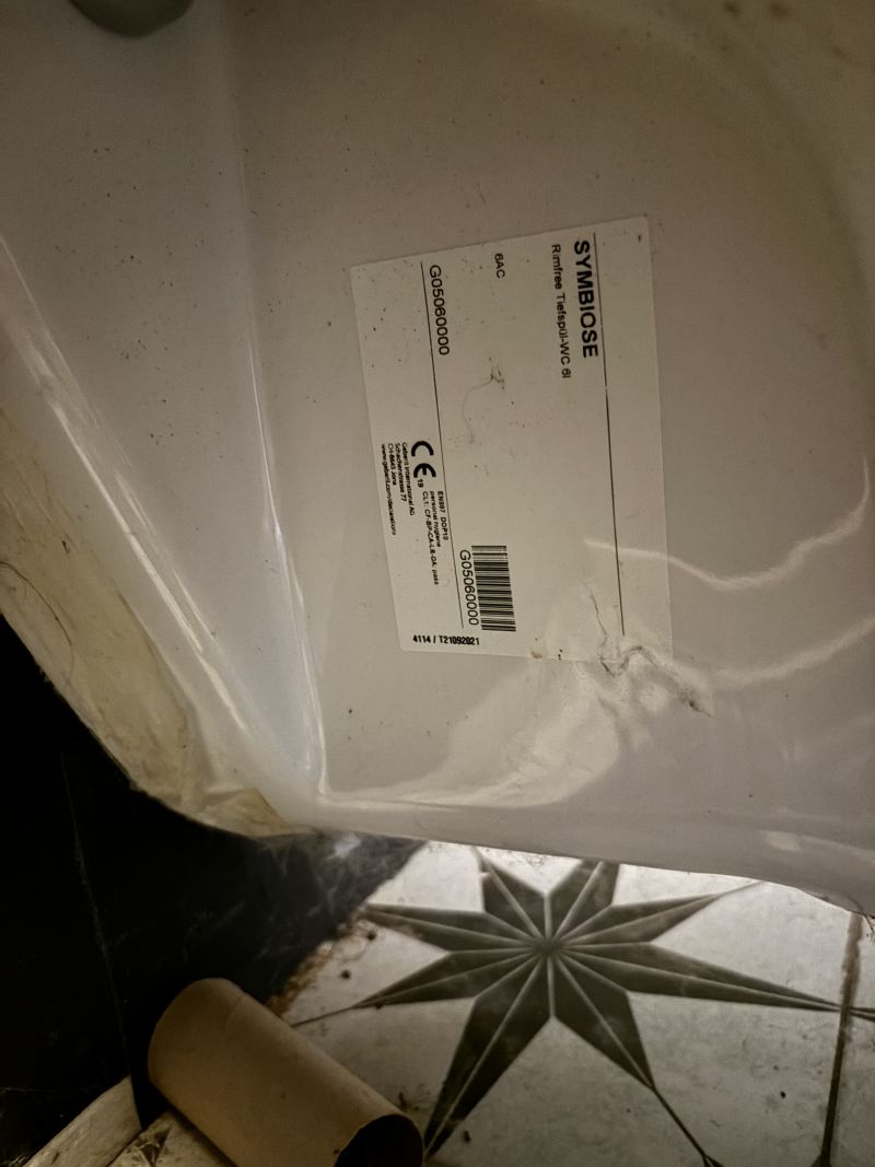

Modele symbiose, remfree de Geberit, vu chez Ler**mer***
Dept : Indre Et Loire
didou5419 a écrit:Bonjour,
Sur lebonpetitcoin, aussi
Dept : Paris
amedee 47 a écrit:Bonjour
Ils ne l'ont plus en stock (c'est précisé sur leur page).
Dept : Correze
Env. 400 message Finistere
Exact plus en stock ..: si je prend un autre modèle, pas sûr de la compatibilité ...
Je pense que toutes les marques se posent sur ton bati.
Si tu n'est pas certain, il suffit de déposer celui cassé qui ne te sert plus, mesurer les écartements des tiges filetées et te rendre dans un magasin et vérifier , en général 18 cm.

Ok merci pour ton conseil
