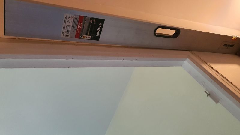

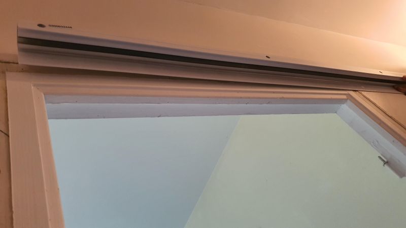

Nous souhaiterions poser une porte coulissante, mais on a remarqué que le mur était un peu bombé, il n'est pas droit de gauche à droite. On ne pourra rien faire pour le mur je pense, mais on aimerait quand meme poser notre porte coulissante, même si ça laisse un petit jour de 1-2 cm.
Je me dis que que j'aurai posé les 4 chevilles, la vis de gauche ne sera pas totalement enfoncée, mais que c'est pas grave et que ça peut toujours se cacher un peu.
Auriez vous une idée de ce qu'on pourrait faire ?  Merci.

Le rail doit etre parfaitement droit, sinon la porte ne coulissera pas correctement
Pour cela on peut, derriere le rail, mettre des cales en bois ou en metal.
Ne laissez pas d espace entre rail et le mur qui exposerait les vis dans les chevilles, mettez les cales

oui, le rail restera droit.
Pourquoi "Ne laissez pas d espace entre rail et le mur qui exposerait les vis dans les chevilles, mettez les cales" ?
Cela fait porter la vis en porte afaux et fera inutilement travailler la cheville et cela prendra du jeu
