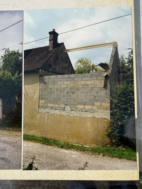

La fissure est au droit d'une surélévation construite en parpaings qui est accolée au bâtiment ancien pour créer une pièce supplémentaire. (Tvx datant d'une 20aine d'années)
Sachant que l'on a d'un coté une vieille bâtisse type longère en pierres et de l'autre une extension surélevée en parpaings, pensez vous qu'il y ai un risque d'ouverture plus importante au niveau mur/toiture ? Un risque important structurel ou juste des matériaux différents qui dilatent différemment ?

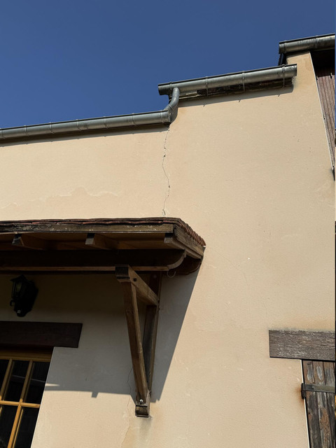

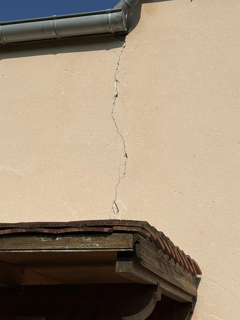

Fissuration actuelle :

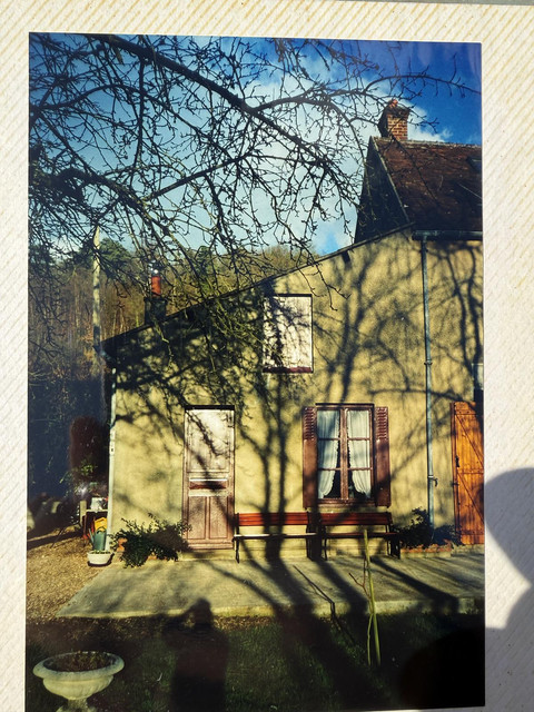

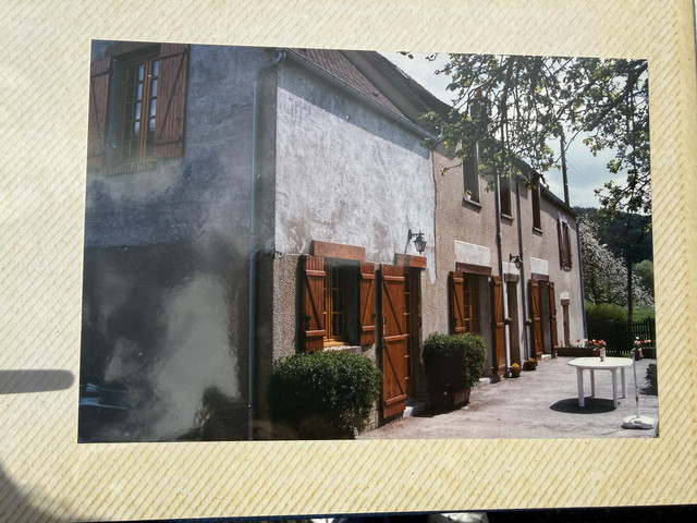

Photos de la maison avant travaux :

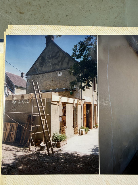

Photos des travaux:

Vu la photo : fissure quasi-verticale, fine, pile au droit de la jonction longère / extension surélevée. Cas hyper classique de désolidarisation par tassement différentiel.
- Longère pierres 100+ ans : tassement archi-terminé.
- Extension parpaings 20 ans : encore en fin de tassement.
- Pas la même rigidité ni les mêmes fondations -> fissure verticale à l'interface.
Le fait qu'elle soit verticale et pas en escalier est plutôt rassurant. Les fissures en escalier signent du tassement angulaire (souvent RGA actif). Une verticale comme la tienne = pur cisaillement à la jonction, c'est le scénario le plus bénin.
