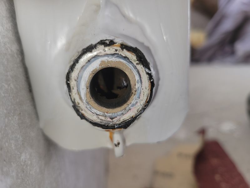

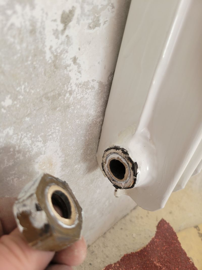

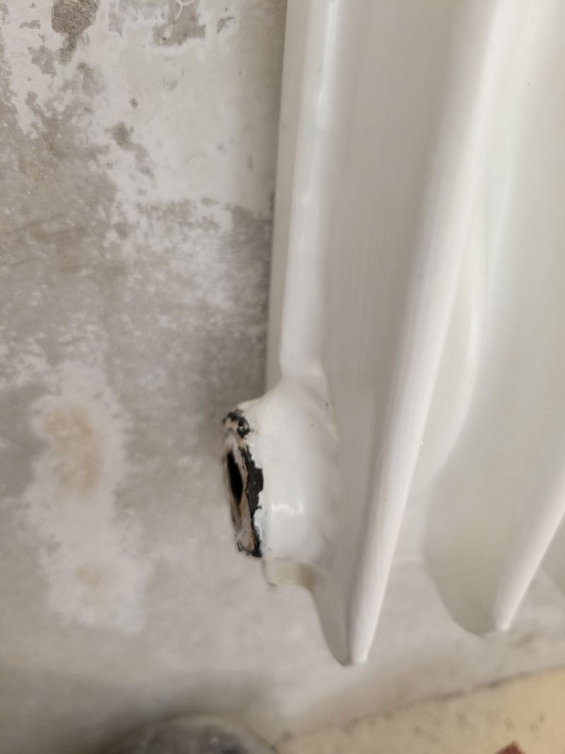

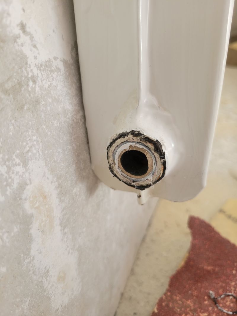

Je suis entrain de rajouter un radiateur eau chaude sur une installation cuivre pour une chambre.
J'ai tiré mes nouveaux tuyaux jusqu'au radiateur,  mais au moment de fixer le té de réglage au radiateur, l'écrou sur le radiateur à carrément cassé !
Je me retrouve donc avec un trou dans le radiateur sans filetage et je ne vois pas du tout comment réparer ça.
Est-ce qu'il y a quelque chose qui existe qui permet cette réparation ou il faut changer de radiateur ?
Je précise que la plomberie n'est pas trop mon fort mais on apprend
Je vous remercie d'avance pour les réponses et vous souhaite une bonne soirée

C'est la niple qui a cassé
il te faut trouver l'outil qui rentre a l'intérieur et qui permet de le dévisser
Dept : Indre Et Loire
j'ai vu un tuto récemment , tu mes 2 boulons que tu croises et tu mets un tournevis qui te sert de levier pour tourner

Bonsoir, merci pour les réponses
Si j'ai bien compris il faudrait changer ça ( lien plus bas) avec un outil spécifique ?
La technique des deux boulons c'est pour remplacer l'outil ?

Oui, c'est ça

Avec plusieurs clés Allen, en forçant des fois ça fonctionne. Où avec l'accroche des pinces multiprise. Sinon extracteur

Bonjour à tous, je reviens vers vous car j'ai réussi en chauffant bien et avec un burin c'est venu tout seul
Encore merci pour votre aide
