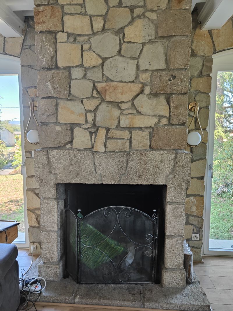

Je me disais donc que j'aimerai réduire ma conso de fioul en ajoutant un système de chauffage d'appoint en utilisant le foyer ouvert de ma cheminée, car elle sert a temps en temps à faire un joli feu, mais peu utile en terme de chauffage.
Je réfléchissais à l'installation d'un poêle à granulés à l'intérieur du foyer ouvert.
Dimensions de ma cheminée:
- hauteur: 95cm
- largeur: 100cm
- profondeur: 75cm
La hauteur est plus important à l'intérieur du foyer car la corniche supérieure fait 25cm environ.

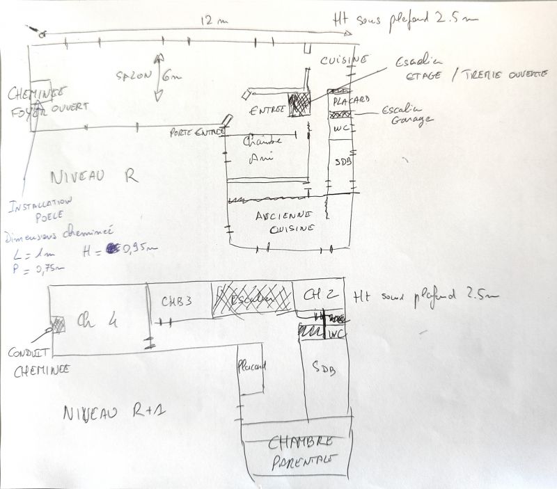

Voici le croquis (désolé pour mes pauvres talents de dessinateur) de ma maison et de l'agencement.
Mon souhait:
- chauffage du salon/cuisine semi-ouverte et l'entrée
- si possible chauffer un peu l'étage sachant que le conduit de la cheminée passe par la chambre 4
- l'escalier a une trémie ouverte, l'air chaud est susceptible de bien monter à l'étage?

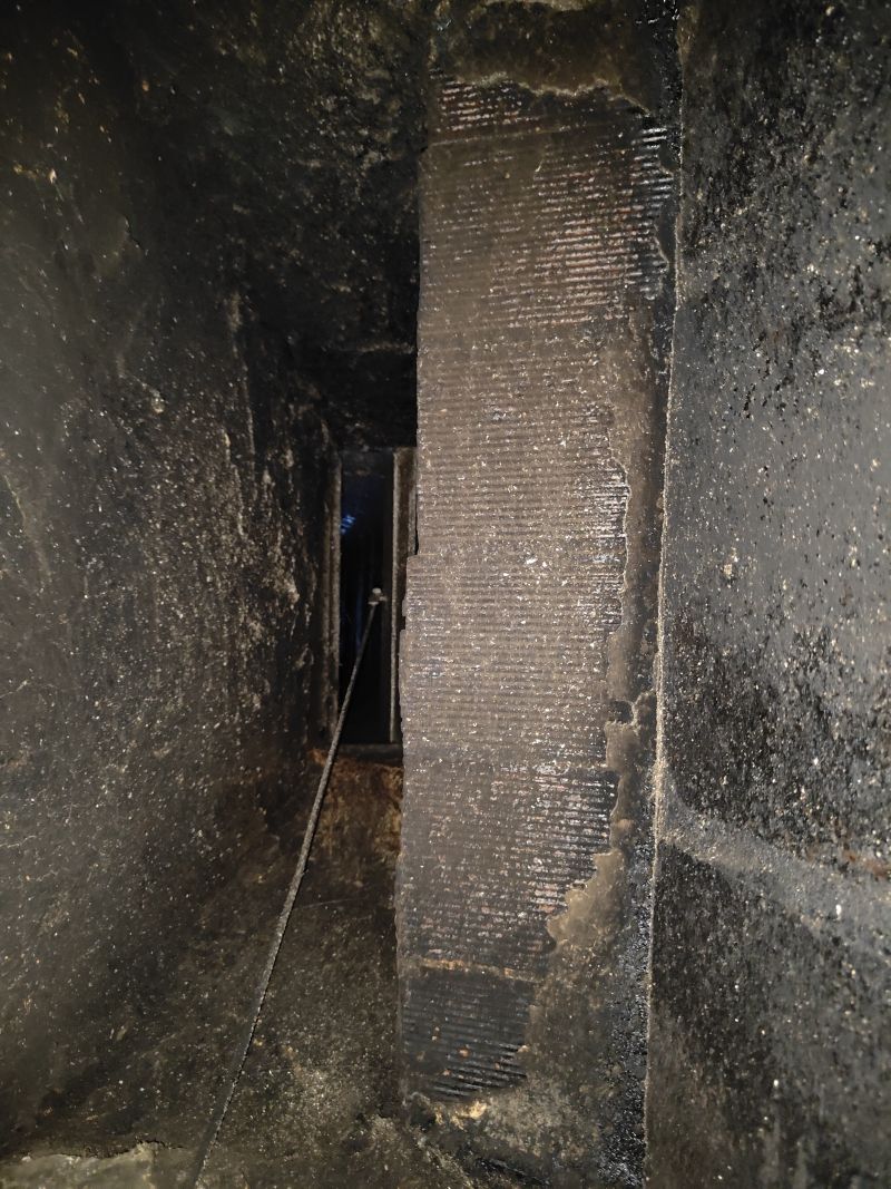

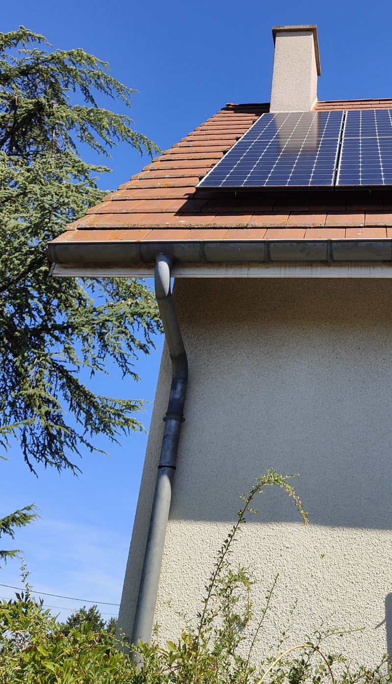

Voici quelques photos
sortie de la cheminée
la cheminée
l'intérieur de la hotte, on voit une trappe pour ouvrir ou fermer la sortie
Dept : Loire
Bonjour, avec une cheminée en (chauffage d'appoint) je serais tentée de vous conseiller de poser deux pompes à chaleur air/air.
Mais à voir votre cheminée, vous ne pouvez pas compter sur elle pour vous chauffer.

vu la configuration de mon étage, des chambres et de la trémie ouverte de l'escalier, est ce qu'un seul split serait suffisant en haut pour refroidir en été et rechauffer en hiver?
En bas, je peux en effet mettre un split au centre du salon cela me parait jouable.
Dept : Loire
Il faudrait quand même prévoir une porte en haut de la trémie
Env. 50 message Loire
plaquisteheureux a écrit:Il faudrait quand même prévoir une porte en haut de la trémie
pas du tout possible, c'est pour ca que je me dis que le mono split en haut n'est pas jouable.
Dept : Loire
C'est plutôt celui du bas qui va avoir des problèmes! Tout comme n'importe quel chauffage (exception faite du chauffage au sol)

La configuration de la maison fait qu'il vaudrait mieux mettre un multi 4 splits (salon et 3 chambres sur le même mur) et un mono split seul pour la chambre parentale de l'autre côté du L.
Je vais faire chiffrer mais je pense que ça va monter à plus de 10k€ mais sacré gain en confort en hiver et surtout en été.

Bonjour, déjà une cheminée ouverte comme celle que vous avez, est un bon refroidisseur de maison. En plus on voit des vitres de chaque côté. Je mettrais un bon rideau coupe froid sur chacune pour la nuit, et le plus près possible des vitres. Si on ne peut pas mettre de porte, ça arrive, on met un autre bon rideau qu'on peut doubler pour plus d'efficacité, et ainsi, facilement laisser passer la chaleur plus ou moins ou pas du tout. efficace et peu coûteux et facile à faire. ( On suppose que l'escalier qui va à l'étage est ouvert)
Un poêle quel qu'il soit sous la cheminée va être "étouffé" et la cheminée va absorber la chaleur et la mettre en partie dehors. Un poêle quel qu'il soit doit être étanche, c'est à dire recevoir l'air froid venant de l'extérieur, par un tuyau qui va à l'arrière du poêle en bas. sinon problèmes avec la VMC.
