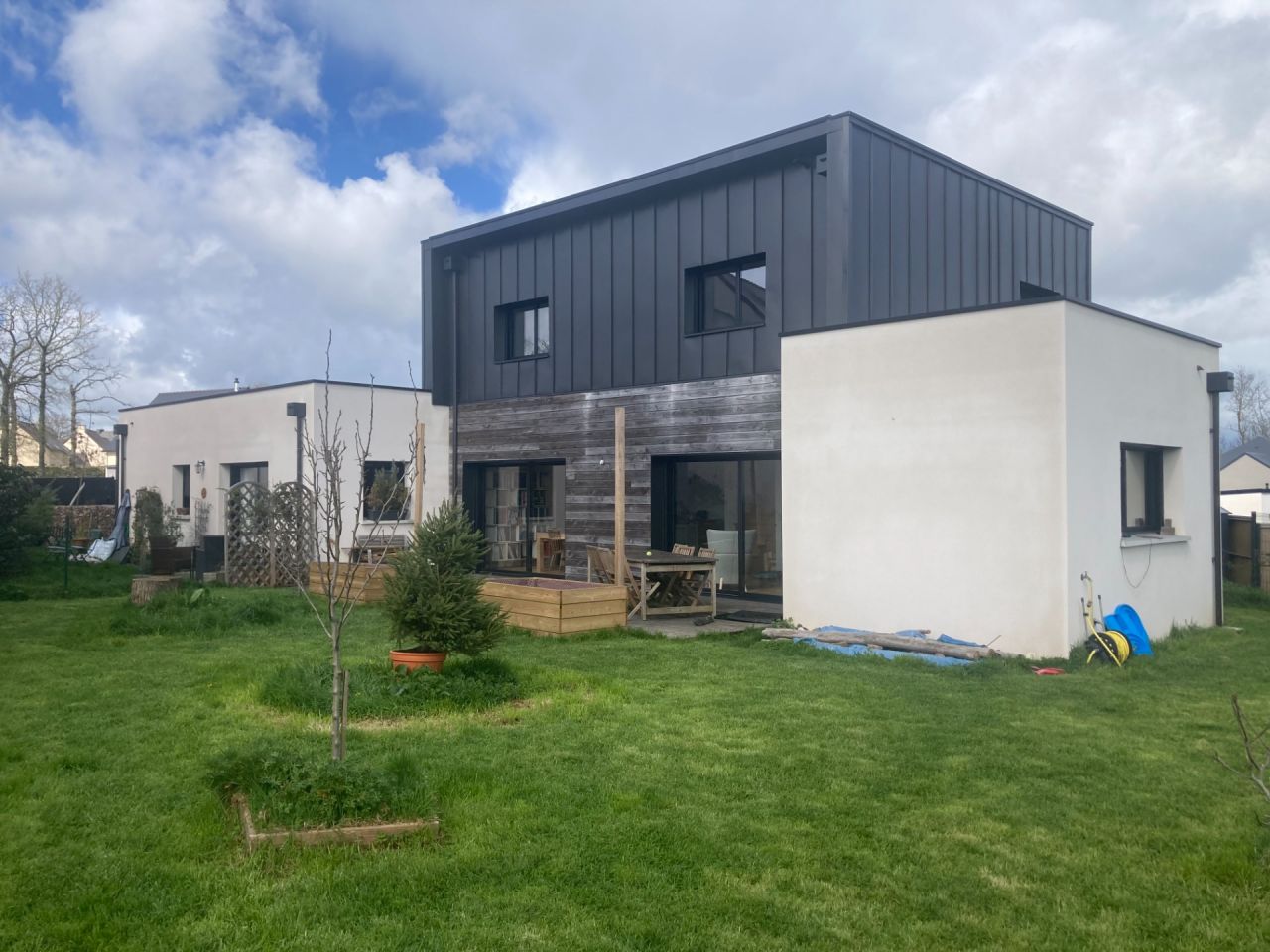

Nous avons fait construire la maison suivante avec des baies vitrées et une terrasse exposée Sud-Ouest (la photo est prise au Sud):
Maison avec baie vitrée expo Sud-Ouest
La terrasse fait 9m de long sur 3,5m de large et est en bois.
Du coup, même si nous sommes en Bretagne, il nous arrive d'avoir chaud et on vit un peu dans le noir lors des canicules. En vacances dans le Sud-Ouest, on a remarqué que pas mal de maison avait des genres de pergola (en général intégrée au bâti) qui permettent de manger à l'ombre et au sec en cas de pluie estival. En Bretagne, on pense que ça risque de devenir de plus en plus utile. Du coup, on s'oriente pour une pergola avec une couverture pour pouvoir déjeuner au sec et à l'ombre. Mais en même temps, on a besoin que le soleil hivernal puisse tout de même rentrer pour chauffer la maison (c'est quand même un des principal atout de la maison)
J'ai fait quelques simulations (grossières) sur Sketchup et elles montrent qu'avec une avancée de 2,20m, la gestion du soleil en été est bien. Avec une telle avancée, on peut manger au sec. Mais la gestion du soleil en hiver n'est pas géniale ! Je crains que l'apport calorifique au niveau des baies vitrées (et la luminosité en général) ne soit trop affaibli.
Du coup, on hésite pas mal entre les pergolas à lames orientables (mais j'ai un doute sur leur efficacité pour laisser passer le soleil hivernal, une couverture partielle complétée par une toile que l'on ne met que l'été (mais du coup, on est pas au sec), une couverture totale et adieu la luminosité et le soleil hivernal, une couverture transparente (mais est-ce que le soleil hivernal chauffera la baie vitrée à travers ?) ou .... (un autre système que l'on a pas en tête).
On ferait faire le travail par un menuisier/charpentier car le travail est au dessus de mes compétences et parce que le bois permet du sur-mesure que l'alu offre moins (d'après ce que j'ai pu voir).
A noter que l'on a déjà un parasol de 4x3m mais cela ne suffit pas. On a ajouté (depuis la photo prise en 2023) des stores extérieurs qui font le job pour la chaleur mais qui ne permettent pas de déjeuner dehors.
Faire pousser des plantes genre kiwi sur une pergola serait intéressant mais on a vu cette année que les canicules arrivent plus tôt désormais. Est-ce donc une bonne idée ? (l'inconvénient du kiwi, c'est aussi qu'il n'est pas étanche...)
Bref, avant de contacter les artisans pour faire des devis, on aimerait savoir si certains d'entre vous ont des idées, des avis, des remarques. On est preneur.

On est dans le même cas que vous, en Vendée. Nous aussi on pensait partir sur une pergola bioclimatique, mais vu les prix, ce projet risque d'attendre. Et en attendant, on pensait plutôt mettre des toiles tendues. Ayant déjà eu un store banne sur une autre maison, je ne conseillerai pas s'il y a régulièrement du vent là où vous êtes.
Membre utile Env. 900 message Rennes (35)
jejeman a écrit:Bonjour,
on a du vent mais pas les jours de beau temps (et si jamais il y a 2 ou 3 jours où ça vente, ça me paraît gérable avec les volets roulants).
On va faire des devis mais les premières estimations m’ont l’air d’être comme les pergola bioclimatique avec les avantages de ne pas faire de l’ombre l’hiver.

Si vous voulez pouvoir laisser vos volets ouverts même quand le soleil tape dessus, il faudra impérativement qu'il n'y ait pas de vent si vous laissez le store sorti. Il faudra que vous remontiez votre store si jamais vous vous absentez. Bref, c'est moins cher mais il y a plus de contraintes, à avoir en tête au moment de votre choix.
Il y a des pergola bioclimatiques dont les lames se rabattent d'un côté pour laisser entièrement passer le soleil l'hiver.

c’est un point intéressant. Je pensais que cela supportait tout de même un petit vent. Je comptais prendre une option avec anenometre pour rétracter le store automatiquement mais effectivement, c’est moins efficace.
les prix que j’ai pu voir pour des pergolas bioclimatiques en GSB et chez Hesperide était de l’ordre de 10-12k€ pour ce que la surface à couvrir. Le maintien dans le temps de l’orientation des lames me fait aussi un peu peur, je rejoins les inquiétudes soulevées.
