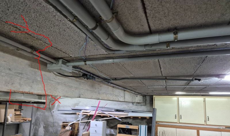

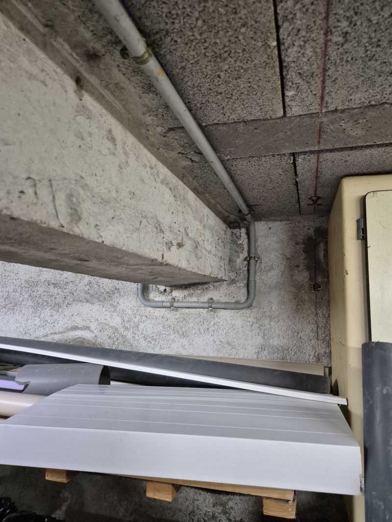

Quelqu'un pourrait-il me donner un conseil pour contourner une poutre avec des tubes IRL? Je connais la méthode de pose «metro», mais je ne veux en aucun cas percer la poutre. Et il y a aussi deja plusieurs tubes qui rendent la tache un peu complexe.
Je voudrais faire passer le câble de l'autre côté de la poutre sans avoir à aller jusqu'au fond du mur, au contraire du tube IRL qui est déjà présent, pour arriver au point marque X. Y a-t-il des solutions ?
Voila quelque photo
Merci d'avance pour vos précieux conseils.

Merci pour ta réponse. En fait, je n'avais même pas pensé à une goulotte, car tous les fils et câbles du garage passent dans des tubes IRL. Mais les goulottes pour installer des câbles au plafond ne me semblent pas très pratiques, car lorsqu'on insère le câble dans la goulotte, il faut le maintenir avec quelque chose pour qu'il ne tombe pas avant de pouvoir fermer.
Quoi qu'il en soit, j'ai résolu le problème avec des tubes IRL que j'avais en stock et j'ai fait une installation de type « métro » en passant par le mur.
