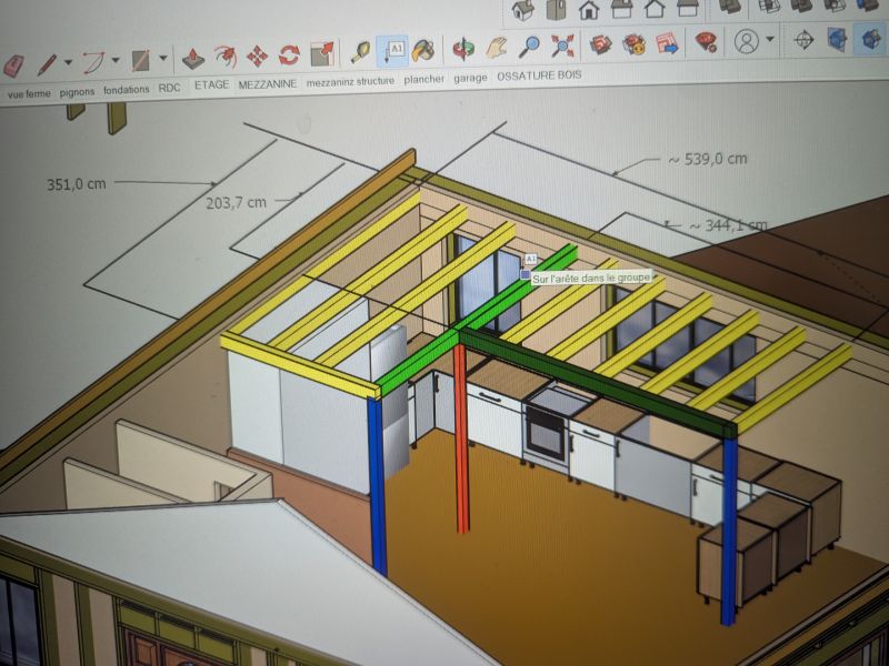

Dans l'idée de supprimer le cellier attenant à la cuisine je voudrais savoir si il est possible de supprimer un poteau qui était initialement prévu.
Celui en rouge sur la photo, de façon à ce qu'il ne se retrouve pas perdu dans la cuisine.
Quelle serait la section des poutres en vert sur la photo pour pouvoir supprimer ce poteau, si cela est possible.
Il était initialement prévu de tout mettre en 10x15 cm mais ça peut encore être changé.
Merci de vos lumières.

Je ne suis pas spécialiste mais je pense qu'il est impossible de répondre à votre question car on ne sait pas sur quoi s'appuient les poteaux ni quelle charge devra subir la mezzanine.
Il y a des abaques permettant de définir la section des poutres en fonction de leur portée mais encore une fois il faut connaitre les charges permanentes et temporaires qu'elles devront supporter.

Cette mezzanine ne supportera pas grand chose, soit le plancher, un bureau, un lit, et un peu de bordel.
Les charges permanentes et temporaires ne devraient être respectivement aux alentours de 75 et 150.
Pour la reprise de charge des poteaux cela n'est pas un problème car ils étaient prévus.
Un sur une poutre, et l'autre jusqu'au rez de chaussée.

De ce que je vois si vous supprimez le poteau rouge, la solive vert clair va reprendre, quasiment en son centre (le pire endroit), la moitié des charges de la poutre vert foncé... Une solution serait peut être d'allonger la poutre vert foncé pour qu'elle aille jusqu'au mur en augmentant sa section ?

Avec une charge permanente de 75 kg et une charge d'exploitation de 150 kg, il me semble que ça ne passe pas. Il faudra envisager une poutre un peu plus haute pour supprimer votre poteau, par exemple du 100×200 passerait, mais de justesse (J'ai fait le calcul rapidement, donc je n'exclue pas m'être trompé).

Apres des calculs laborieux et l'aide d'un charpentier je suis parti sur une poutre en 120*200 que j'avais sous la main.
