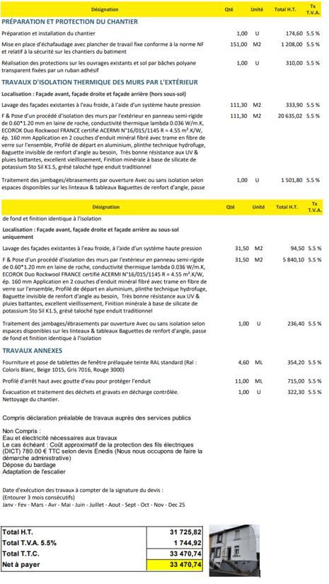

dans le cadre de notre projet d'ITE, nous avons reçu ce jour un premier devis.
N'étant pas expert, j'aimerais connaitre votre avis.
De mon point de vue:
  • L'entreprise semble sérieuse (fourniture de tous les documents importants + décennale avec le devis)
  • Le matériaux choisi me semble bon
  • Le tarif me semble très élevé, surtout si l'on tient compte du fait que, dans ce prix, le démontage + évacuation du bardage existant n'est pas inclus.
Merci beaucoup pour votre aide.

ça me semble être une proposition de beurrage usuelle de notre époque. Le traitement de rive de toiture avec un bête profilé et la prévision de ne pas isoler les ouvertures en témoignent (car le devis mentionnant "isolation si c'est jouable" signifie : "pas d'isolant juste un coup d'enduit").
Le nettoyage préparatoire au karcher de bourrin, les bonnes vieilles bavettes métalliques faciles pour traiter les appuis finissent de me convaincre.
Si je fais un bête ratio final du coût de l'ITE, il est un peu fort je trouve... mais bon une facture de 30000 c'est vite arrivé et rien qu'un simple ravalement aurait déjà un bon montant, du coup je relativiserai le volet financier.

ça fait combien au m2 ?
le déplacement des descentes de gouttières est il prévu .
Le raccordement au réseau électrique est actuellement fait en souterrain
ou en aérien ?
Sinon en phase avec les intervenants précédents.
Cdt
On a 142m² pour 31 700 HT, soit un gros 220€/m² hors dépose du bardage existant pour une laine de roche en 160mm finition enduit.
Seule mention faite des tableaux et appuis en terme de points singuliers (avec le profil de départ et un profil alu en arrêt haut).

merci pour les infos, pour moi il me semble que l'on est plutôt
dans une fourchette haute, perso j’essaierai de mettre en concurrence et
de faire faire un ou deux devis supplémentaires.

Pengo archi a écrit:Bonjour,
Merci pour ton avis éclairé.
Je vais etre attentif concernant l'isolation des ébrasements.

Une dernière question si je peux abuser, étant donné la configuration de la maison, feriez-vous le sous-bassement ou pas ?
Car la plupart des entreprises semble ne pas trouver cela utile (cela donne sur une buanderie et une salle de bains).

Salut, cela empercherait du froid de passer par la dalle entre étages.

peut être une alternative, car sans plan , ......
Faire descendre l'ITE un peu plus bas que la dalle, puis isoler la dalle en sous face.

Voyez au moins une ou deux autres entreprises. Voir comment sont tenus les panneaux isolants.
pour l'isolation du soubassement, on peut avoir des remontées d'humidité à ce niveau, donc attention. de toutes façon, on n'isole jamais jusqu'au sol, on laisse au moins 20 ou 30 cm.
Pour l'épaisseur du mur autour des fenêtres, on est limité, mais il faudrait essayer de mettre un tout petit quelque chose, même 1 cm, ça coupe un peu.
