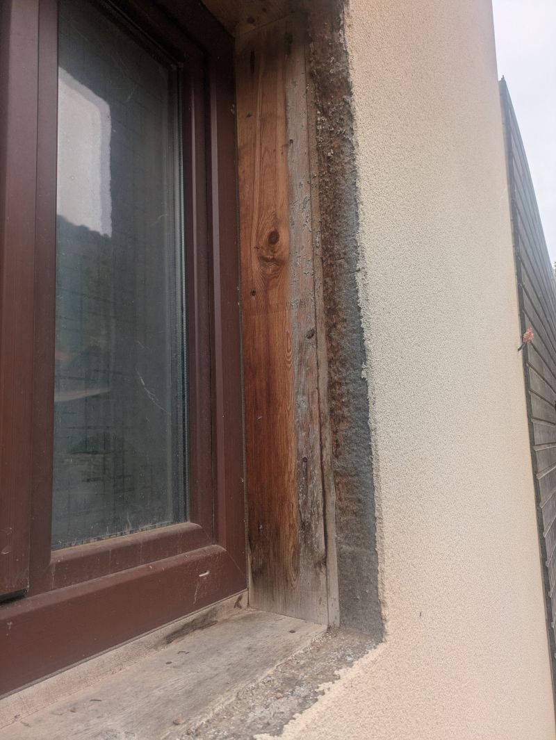

Bonjour, je viens de visiter une maison pour un potentiel achat. Il s'agit d'une charpente bois de 2012 avec isolation par l'extérieur et l'intérieur en laine de bois. Malheureusement cela fait 10 ans que elle est en vente et l'habillage des fenêtres n'a pas été prévu lors de la réalisation de l'ITE
Pouvez vous m'en dire plus sur la qualité de la laine de bois après 10ans exposé aux intempéries et si elle n'est pas trop endommagé comment étanchéifier ? Je pensais à un contour en alu qui se reprend sur le bardage

Merci pour vos réponses, elle paraît abîmé sur les 3 premiers centimètres, je me demandais si il était possible d'enlever cette partie et s'en remettre ? Des idées pour l'habillage ?

Merci je vais me renseigner mais il s'agit de la dernière maison après c'est des bois donc non je ne pense pas. Comment feriez vous l'étanchéité entre le crépi et le linteau haut de la fenêtre ?

pareil en alu avec joints à la pompe silicone ou acrylique.

Bonjour, cela accroche bien sur le crépi ? Par contre la "texture du plage alu sur l'isolant ne risque t'elle pas d'être trop "molle" ?

je pense que suivant la hauteur du 'granité' il faut faire un cordon plus ou moins épais.
Pour la tenue d'un acrylique sur la laine de roche je suis beaucoup plus dubitatif;
peut être un croquis ou une photo de cette partie pour mieux voir ce qu'il est possible
de faire ?

On voit bien sur la première l'image du poste

<Comment feriez vous l'étanchéité entre le crépi et le linteau haut de la fenêtre ? >
plaque d'alu en sous face avec pliure à 90° vers le haut pour venir en façade
et joint à la pompe.
Maintenant coté esthétique voir si c'est acceptable, ....

Je viens de voir avec un menuisier pour lui impossible de poser une plaque alu avec retour l'eau va s'infiltrer pour lui il faut recrepir mais vu que aucune cornière n'a été posée d'avance c'est pas le plus commode. Donc je sèche

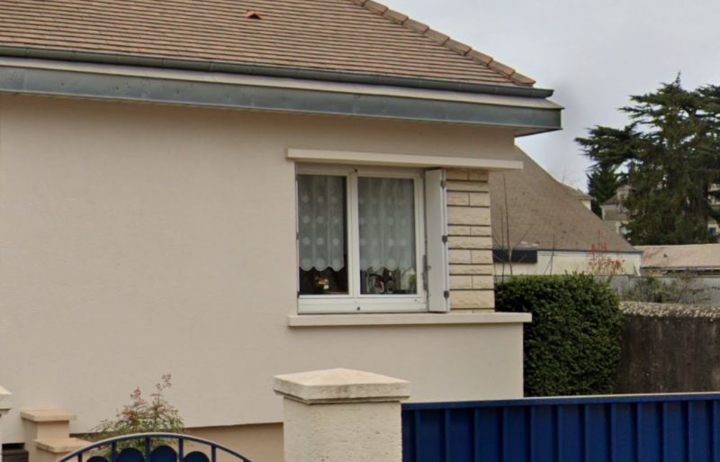

On prend un élément de parement isolant comme ceux présentés dans le lien fourni, qui se colle à la maçonnerie comme n'importe quel parement, et les jonctions avec l'existant sont à combler avec un joint ou un petit profil couvrant (par exemple, entre parement et menuiserie).
Résultat avec un produit de chez STO, par exemple :

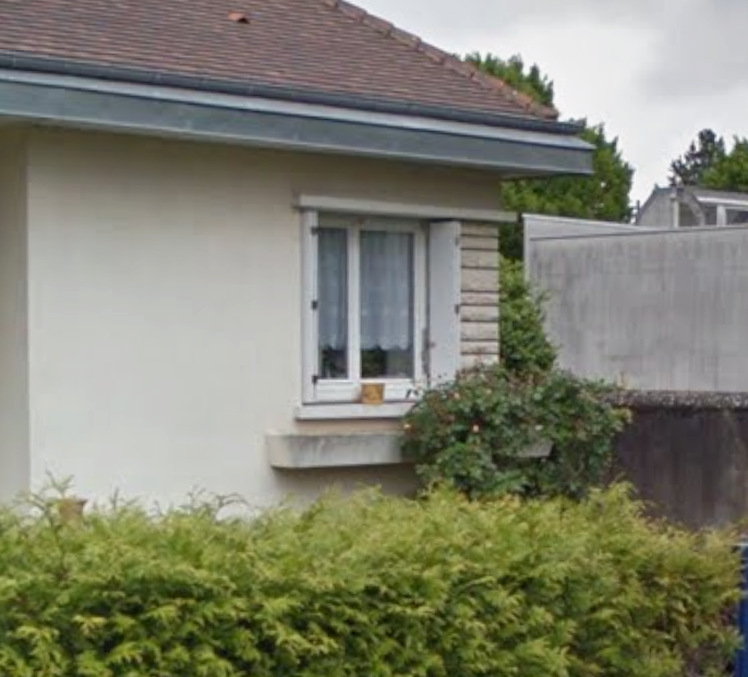

Avant ITE, modénatures béton usuelles reconstruction
Après ITE : les modénatures sont reprises avec des profils STOdeco Panel (l'angle en parement pierre est celui d'origine : j'ai une reprise de l'isolation par l'intérieur, plus facile à faire dans un angle rentrant que de mettre du parement sur ITE)
