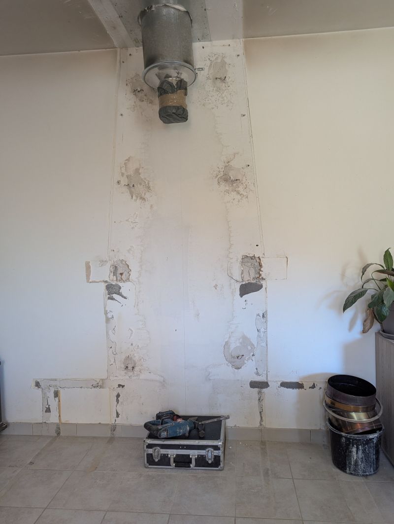

Je suis entrain de déposer une vieille René Brisach, qui était en dépression via la Vmc.
J'ai trouvé un supra Adam de +-7kw. Bbc
Et une distance arrière de sécurité de 40cm.
Concrètement avec un salon de 4 mettre de large, et le poêle étant sur une longueur je cherche à réduire cette distance.
Le mur arrière est en placo classique sans isolation " mur porteur intérieur"
Je voulais partir sur une plaque pregyfeu mais à 1 mois de l'arrivée de la petite cela va être tendu
Mon deuxième problème et que mon conduit double flux en +300 extérieur sort a 25cm dans le salon, et a 8 cm du placo...
J'envisage donc un coffrage placo feu , mais doit il être ventilé ?
Idéalement j'étais partie sur un parement des avis pour réduire ces distances "au normes"?

Aujourd'hui, la cheminée est enlevé.
Et Ouaou quel gain de place..
 j'ai un carottage en 125 en sol déjà présent " qui avait été obstrué comme je le soupçonné par l'isolation"
Ce trou ammenera l'air, directement à mon poêle BBC
Techniquement c'est pas optimal, j'ai une traversée de dalle +-35 cm et l'air froid ne monte pas bien ...
Cela dit il préconise du 80 donc en 125 cela devrait être good.
Mon double plot sort à 30,31 cm dans le salon.
Du coup je pensais faire un coffrage en placofeu.
Rien ne passe en finition poujolat maxi 22cm
Du coup placofeu "rose" et aération...
Mais techniquement , j'aurais pas les distances du placo au raccordement...
Derrière le poêle je suis avec du placo BA13 classique collé directement au Map contre l'aglo.
Solution 1: posé du parment sur le BA13
Solution 2: enlevé le BA13 et collé directement du parement au agglo.
Solution 3: remplacer le placo par une plaque de pregyfeu.
Solution 4: posé un conduit ventilé sur le 150. À voir selon la dimension mais ça m'a l'air pas trop mal en écartement.
Des avis sachant que mon écart conduit 150 est à 180 du mur, sur du combustible c'est 450 min, mais sur de l'incombustible, si je passe par exemple en pregyfeu A1.
Mon poêle devrait ce trouvé à 40cm arrière, mais sur de l'incombustible type pregyfeu..?
Merci de votre retour
En toutes franchise je suis un ancien du bâtiment, axé plomberie/électricité.
Mais j'avoue avoir besoin d' éclaircissement en fumisterie.
À faire les choses, je préfère être carré avec la dtu 24.1 et je ne veux pas y revenir.
Merci à vous
