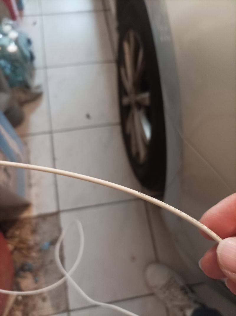

Bonjour, question peut être bête mais je vois que le câble d'arriver de la fibre ( de l'extérieur vers le boîtier) est blanc et fin. Il est assez souple je trouve...est ce normal ? Tous les câbles de fibre que j'ai pu voir sont noirs et un peut plus rigide. Est ce normal ?
Y a t'il un problème avec le temps ?? Merci

Le câble optique venant de l'extérieur et aboutissants au terminal optique , fait 6mm de diamètre,sa gaine extérieure est peu souple et a pour but de protection mécanique et ultraviolet , et protège un câble de diamètre de 4mm qui lui contient des gaines contenant LES fibres en VERRE
Les rallonges pour aller du terminal optique à votre matériel font 3 mm de diamètre et sont composées d'une gaine contenant une fibre PLASTIQUE . L'ensemble est assez souple , la gaine extérieure est une protection essentiellement lumière et sommairement mecanique

Merci, mais que le fils soit blanc et souple ne gêne pas?

En tout cas merci poiluu, mon Cable ne fait pas 6 mm et il est souple, c'est sûr . Je regarde précisément et reviens. Merci poiluu.

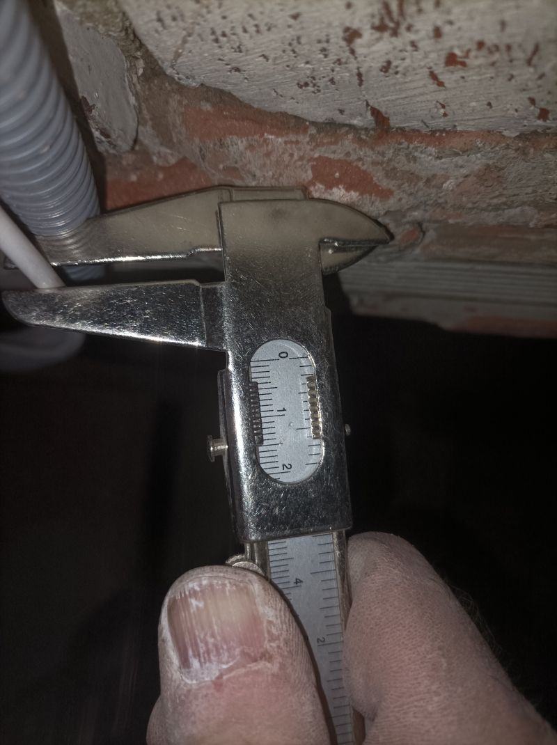

Bonjour, merci des réponses. J'ai mesuré le câble qui fait 4 mm. A voir si c'est bon ? Merci
Je vois ce câble qui longe une gaine... ; il n'y avait pas moyen de le passer dans la gaine ?

Il vont quasiment au même endroit mais la gaine a été posé après le passage de la fibre.je ne peut plus poser la fibre dans la gaine. Le diamètre de la fibre n a pas l'air de vous choquer, je le trouve fin,

4 mm c'est bon. Au pire si tu veux sécuriser ta fibre installe une gaine fendue comme par exemple  https://www.courant.fr/produits/gamme-electricite/flexzip
