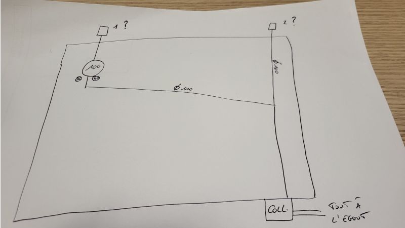

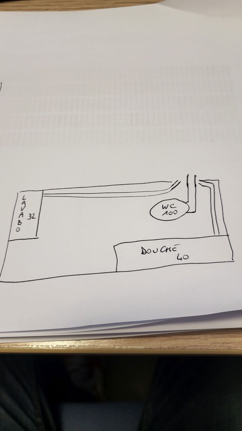

Je suis en train de faire une salle de bain dont voici l'implantation des évacuations
Un WC dia.10
Un Lavabo dia.32
Une douche dia.40
Le 32 et le 40 arrivent sur chaque côté du 100, mais en dessous de celui-ci (autrement dit, le 100 est au dessus, les 2 autres tubes PVC en dessous, chacun d'un côté)
Ici, la sortie en façade.
Le 100 ressort du mur, descendra sur une portion d'environ 70cm de 100, partira en diagonale direction la colonne de chute.
La première question que je me pose est de savoir comment je peux raccorder le 32 et le 40 sur le bout de 70cm ? (ou peut-être qu'il y a une autre option à laquelle je n'ai pas pensé)
La deuxième question est de savoir où je dois placer ma ventilation pour éviter le désiphonnage ?
En position 1 ou en position 2 ?
MA dernière question de savoir comment je peux fixer les tubes sur la façade car le mur a de très gros écarts d'alignement (vieille maison en pierre, j'ai parfois des écarts de plus de 50 cm d'un point de vue "verticalité du mur".
Collier avec de longues pattes ou feuillard ?
Merci pour vos conseils !

Salut, ca veut dire qu' il y aura des points bas ? donc une installation qui reste en charge ? pas bon du tout.
il faut que les tubes arrive au niveau du fil d'eau du diam 100 a minima voir plus haut pour que l'écoulement puisse se faire par gravité.

Je ne suis pas certain de comprendre ce que veut dire un point bas.
Je dois mal m'exprimer, désolé.
L'évacuation WC sort du mur (avec la pente adéquate), puis il a un coude prolongé par un bout de 100 qui "longe" la façade, puis un autre coude pour faire la diagonale qui rejoint la chute verticale direction le collecteur.
CA on va dire que c'est mon circuit principal d'évacuation des WC.
Ma question c'est de savoir à quel endroit je raccorde mes autres tuyaux de 32 et 40 sur celui de 100 (sur la partie verticale, sur la diagonale ?)
