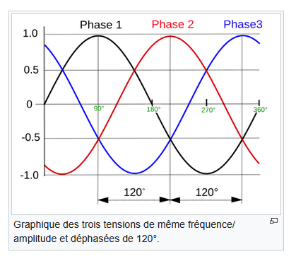

Bonjour, voici ma question :actuellement je suis au Maroc et j’ai des difficultés à obtenir un poste triphasé dans ma zone. On m’a donc proposé une alternative : installer trois postes monophasés séparés.
Du coup, j’ai une question un peu technique à  poser. Est-ce que, selon vous, il serait possible de créer du triphasé en partant de ces trois postes monophasés distincts ?
J’explique l’idée : si je prends les trois phases de ces trois postes et que je les rassemble dans un répartiteur, puis que je regroupe les trois neutres ensemble, est-ce que ça pourrait fonctionner comme du courant triphasé ?
De plus la personne qui m’installera ça, équilibrera les charges entre les compteurs

-vous etes difficile à comprendre : Qu'entendez vous par le mot ""poste""
-le réseau de distribution est il mono ou bien tri ???
-votre(vos) disjoncteur de branchement est (sont ) il différentiel ??? , si oui  , désolé , oubliez votre idée de vouloir combiner des branchements différents

BJR si ils vous propose des postes ils seront obligatoirement protégés,hors si tu te sert de trois phase(séparés 3 fréquencesL1 L2 L3)les protections vons sauter ,pareil avec les neutres.Mais au Maroc je connais pas les coupure de tete.Crdlt

Au Maroc, pour bénéficier d’une alimentation en triphasé, il est nécessaire d’investir dans un poste moyenne tension triphasé, dont la puissance minimale est de 50 kVA. Le coût d’un tel poste est d’environ 40 000 €, et son obtention reste complexe.
Actuellement, mon habitation est alimentée uniquement en monophasé, avec une puissance maximale de 6 kVA. Or, les besoins en énergie sont supérieurs, notamment en raison de la présence d’équipements fonctionnant en triphasé (climatisation, pompe de piscine, pompe de puits).
Il m’a été proposé comme alternative d’installer deux compteurs monophasés supplémentaires, d’équilibrer les phases et de relier les neutres afin d’obtenir une alimentation assimilable au triphasé. Selon certains, cette méthode fonctionnerait.
Je souhaiterais donc recueillir votre avis technique sur la faisabilité, la sécurité et la conformité d’une telle solution, sachant que le contexte réglementaire au Maroc diffère de celui en vigueur en France.

Déjà Il faudrait que l'on vous donne deux autres phases, mais pas n'importe lesquelles et surtout pas les mêmes. Il faut qu'elles soient issues d'un transfo lui même triphasé. C'est à dire 3 phases de même tension et déphasées chacune de 120° par rapport aux deux autres.
Question : Qui vous propose cette alternative ?
Il faudrait en plus que les branchements ne comportent PAS de différentiel, si non OUBLIEZ cette idée

Fréquence amplitude J me comprend.
