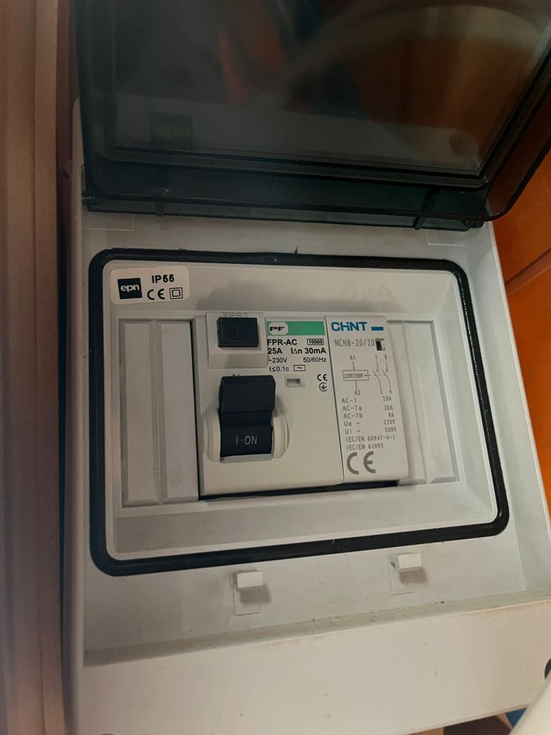

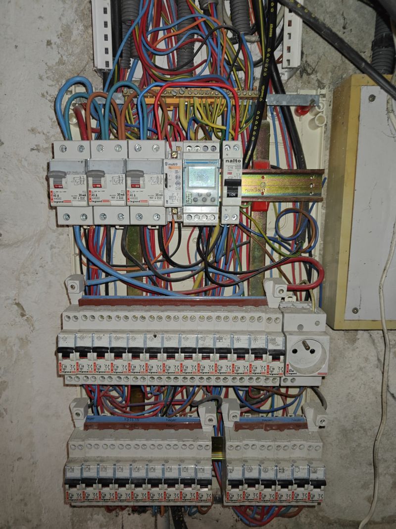

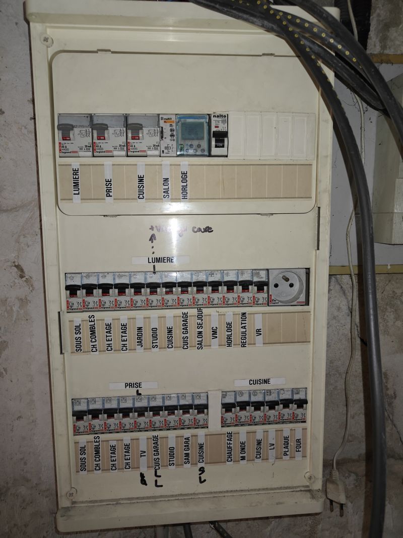

  • J'ai pris des photos (pj) de mon panneau, tout est rempli (maison créée en 1998, je pense que le panneau n'a pas bougé depuis), il reste des emplacements tout en haut à droite à côté du disjo nalto, je pourrais l'installer à cet endroit et le brancher directement aux disjoncteurs principaux (comme le nalto).
  • Le bain nordique a lui-même un disjoncteur intégré (voir 3ème photo).

Salut, c'est qui ce marquage sur votre tableau électrique. (Aux niveaux des différentiel ! ) ?
Env. 30 message Rhone
plaquisteheureux a écrit:Salut, c'est qui ce marquage sur votre tableau électrique. (Aux niveaux des différentiel ! )  ?
Le marquage au feutre ? C'est moi pour m'y retrouver car on a acheté la maison il y a deux ans et ce qui est marqué au niveau des disjoncteurs est parfois faux voir imprécis.

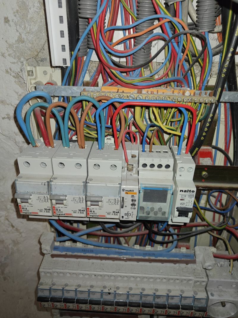

Hello,
je n'aime pas les pontages en amont des diffs, mieux vaudrait prendre un peigne qui va : ceci

Rfco a écrit:Hello,
Même pour deux disjoncteur mieux vaut mettre un peigne ?
Il existe des peignes pout seulement 2 disjoncteurs ?
Merci 🙂
Hello,
Déjà que ça change de section..
Et c'est quoi ce disjoncteur 16A?
De plus, les bornes alimentant les disjoncteurs doivent être derrière les peignes, pas devant car cela déforme les peignes

Rfco a écrit:Hello,
Ce disjoncteur nalto sert juste a alimenter une cabine de douche hammam installée par les anciens propriétaires et dont nous ne nous servons jamais.
On peut donc considérer qu'on ne tirera pas dessus
Je pourrais même largement brancher cette douche autre part et utiliser cet emplacement pour le bain nordique.

Sur la photo, on voit que le nalto est branché par deux fils bleu et rouge au différentiel "Cuisine".
Il est alimenté en amont, pas en aval, donc protégé seulement par le DB
Ce diff cuisine est sous dimensionné et de plus pas de type A (ce qui n'existait pas à l'époque)

Il faut remplacer ces pontages par un peigne comme je l'ai dit, mettre un 63A type A, remplacer les fils noirs en aval par du 10mm² minimum.
On ne sait pas ce qu'il y a à l'autre bout là photo n'est pas nette

J'ai enfin une photo plus nette pour voir ce qu'il y a du côté du bain, ci-dessous la photo.
Il en sort bien un câble avec une prise "classique".
Merci de votre aide,
Brice
