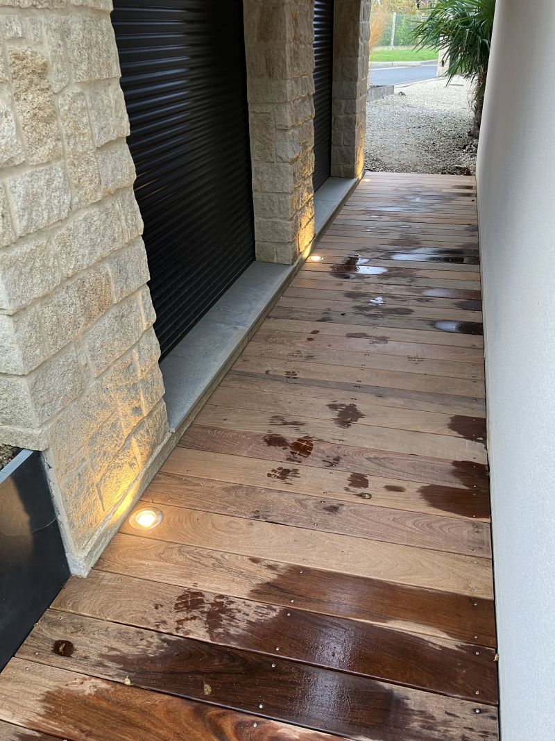

J'ai décidé de recouvrir mon regard de descente de gouttière avec les lames (je ne fais pas de trappe d'accès, trop de travail pour le trop peu d'intérêt), par contre il faudra réaliser une découpe en "U" pour le passage du dauphin.

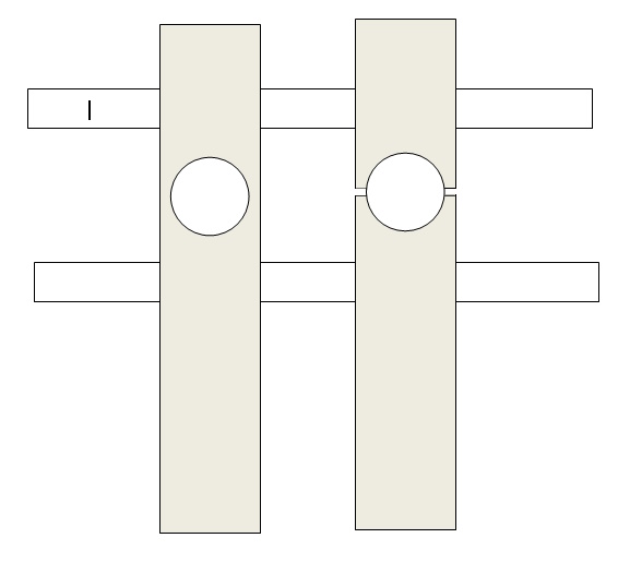

Idem pour la réservation de 3 spots (diam. 105 mm), qui sera volontairement à cheval sur 2 lames (une découpe de 105 sur une lame de 145 me semble problématique mécaniquement parlant).
Les lames sont en ipé (épaisseur 21 mm), et l'utilisation d'une scie cloche me laisse perplexe. Ce que j'ai vu à LM ne convient pas pour un support qui n'est pas continu, car trop peu de dents sur cette scie.
Du coup je pensais à la défonceuse, avec une fraise à recopier. Est-ce faisable, même s'il faut fabriquer préalablement le gabarit ?

Perso, je pense que c'est aussi jouable avec une scie sauteuse de qualité équipée de lame à chantourner (beaucoup de dents), avec avance modérée et sans pression...
Ou encore lame de scie à métaux, mais ce sera long et très fastidieux.
Montage spot sur 2 lames : même si la dilatation de l'IPE est modeste, il pourrait y avoir des contraintes si les lames bougent différemment ; il faudra donc laisser de l'espace pour la dilatation.

Bonjour, perso je percerai dans une lame, il reste quand même 15 mm de chaque coté sur un faible arc de cercle, ce sera plus propre et plus facile qu'entre 2 lames. Une Fois posé, il n'y a pas de contrainte au niveau du spot. Faites un essai sur une lame "martyr"

ericStMalo a écrit:Idem pour la réservation de 3 spots (diam. 105 mm), qui sera volontairement à cheval sur 2 lames (une découpe de 105 sur une lame de 145 me semble problématique mécaniquement parlant).
c'est le diamètre extérieur du spot qui doit faire 105.
Je pense que la découpe doit être moindre, 70 au max ?
donc 145-70=75 ; 75/2=37,5.
37,5 de chaque côté du spot sur une largeur de 145 et avec une épaisseur de 21, ça passe sans problème vis à vis de la tenue mécanique.
Donc comme raym5108 , je centrerais les spots sur la lame.
Merci pour vos réponses qui sont toutes judicieuses.
Ce sont des spots existants, assez volumineux mais qui éclairent plutôt bien.
Le pot en plastique fait 105 de diamètre, et on vient y visser le corps en alu par deux vis. Vient ensuite la vitre puis sa couronne de diamètre 110 en inox vissée sur le corps en alu.
Il est vrai que la lame se rétracte de 4 mm entre l’hiver et l’été, dans le sens de sa largeur. Je pense que le pot plastique peut absorber le retrait par déformation, mais c’est à vérifier.
Ensuite, faire un trou de 105 dans une lame de 145, cela laisse 20 mm de part et d’autre. Ce n’est pas beaucoup, d’où l’idée de positionner la découpe sur deux lames. Le retrait / gonflement différentiel d’une lame évidée sur 75% pose question : la lame peut finir par rompre.

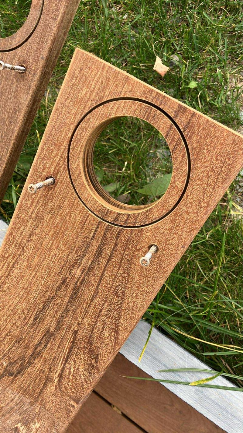

Je vais donc tenter la découpe avec une défonceuse.

Je partirais sur la découpe dans une seule lame, quitte à renforcer celle ci par 2 lambourdes de chaque côté.
Sinon couper la lame pour faciliter la découpe, avec renfort par lambourdes..., mais ça n'apporte rien de mieux !

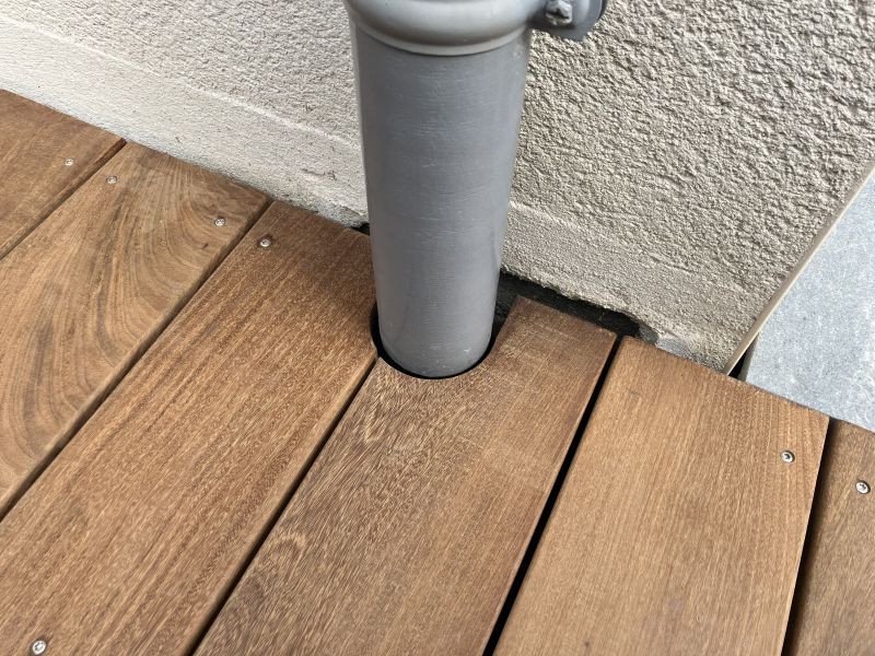

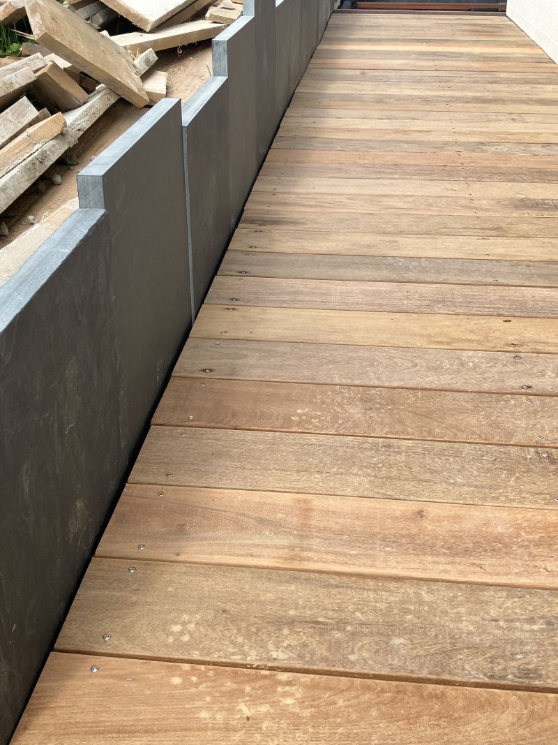

Du coup cela s’est bien passé pour la descente de gouttière avec une scie cloche.
Je suis beaucoup moins satisfait des découpes côté palis (c’est assez irrégulier). J’aimerai pouvoir passer un coup de scie circulaire pour égaliser le tout, mais je ne vois aucune autre solution que de tracer, re-démonter, recouper et remonter. Une idée alternative ?
Merci !
De : Saint-malo (35)
Un conseil : oubli et passe à autre chose.
Au début, on ne voit que les imperfections mais par la suite, on oublie...
Sinon tu fixes une plinthe ou un 1/4 de rond pour cacher la misère
Ce n'est pas si moche, en retirant les lames et les recouper, le remède sera pire que le mal, je suis d'accord avec JCdu26 le quart de rond fera bien l'affaire et ce sera plus propre

Et la découpe pour les spots d'éclairage... ; une photo ?
JCdu26 J'attaque la semaine prochaine...
J'ai vu des scies circulaires « bord de mur », il m'aurait fallu ce genre de machine pour égaliser. Je vais réfléchir, ce n'ai pas la priorité. Je ne suis pas trop fan du 1/4 de rond, cela va faire étrange...
Les scies bord de mur ça n est pas commode et ça n est pas si bord de mur que ça ne serait ce que par l épaisseur de la fixation de la lame et le carter.
Au delà du quart de rond tu peux pose une sorte de plinthe le long du mur
Tracer un trait au cordex, demonter, couper,reposer ça paraît faisable mais le résultat est en général moyen parceque reposer pil poil pareil c est quasi mission impossible.

CATERHAM Je vais tenter cela. Je ne suis pas inquiet pour le repositionnement, avec 6 vis, cela le fait bien, et je vais le faire au fur et à mesure (ce sera long mais j'y crois). Je ferai un retour.

Je donne enfin des nouvelles…

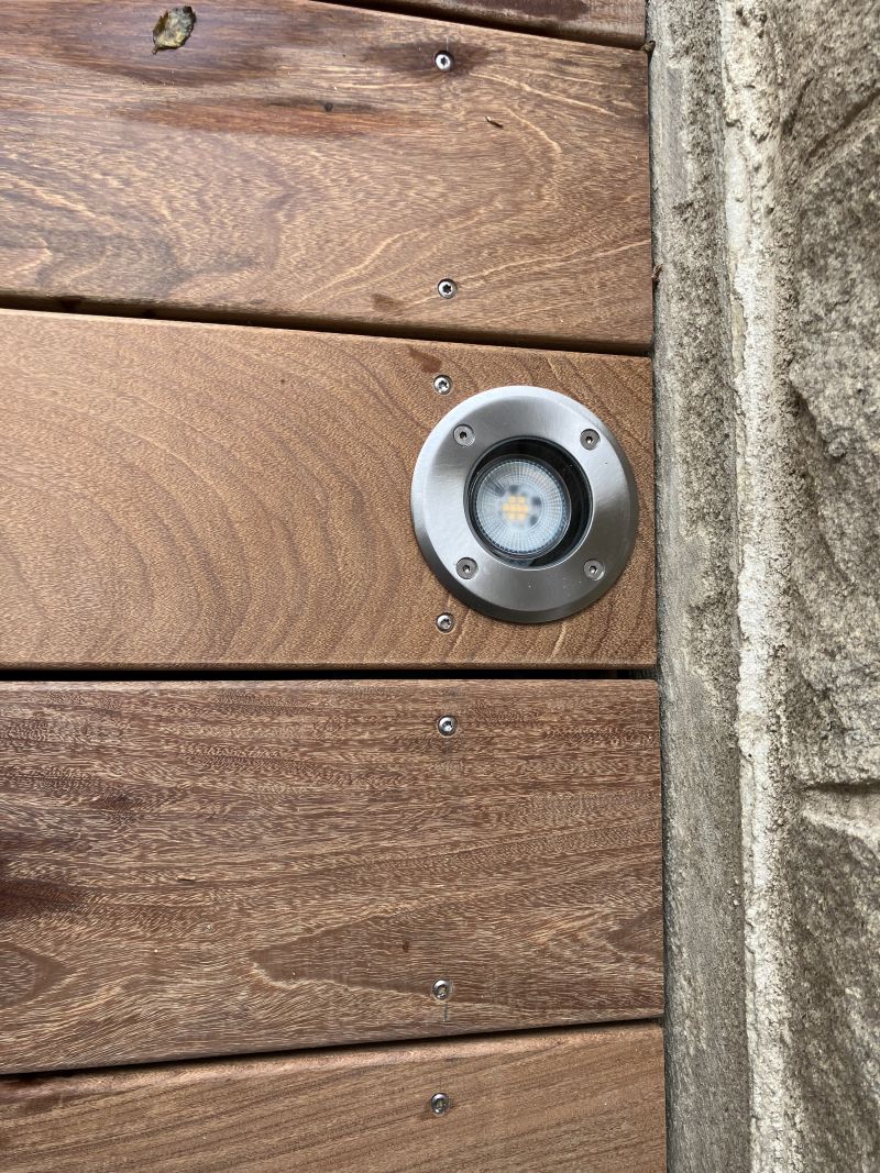

Spots remis aujourd’hui.
J’ai finalement opté pour la version découpe à la défonceuse, après avoir percé et pré-percé à la scie cloche.

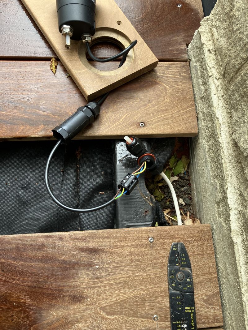

J’en ai profité pour mettre au propre l’installation électrique avec des boîtiers de jonction dédiés (trop le bazar de faire des repiquages dans le spot).
Qu’en pensez-vous ?
