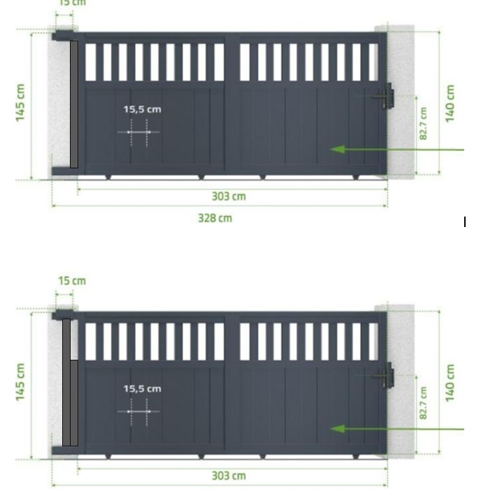

Je prévois d’installer un portail coulissant.
Le constructeur indique une largeur entre piliers de 303 cm.
Or, l'espace réel entre mes piliers est de 306cm.
Est ce grave ?
Merci pour vos retours ou suggestions.

Tu auras 1,5cm d'espace en plus de chaque côté que ce qui est prévu à l'origine.
Quel est la dimension totale de ton portail ?
Bien souvent il y a un débordement d'un ou des 2 côtés.
Il te faudra centrer le portail au mieux en position fermé
Piliers en béton, en acier, en alu ? ; tu peux toujours sur un pilier acier ou alu y appliquer une entretoise pour rattraper l'écart.
De toutes façons, ce n'est que de l'esthétique.

Vous pouvez toujours sceller un profilé en métal (U en acier ou aluminium) sur le poteau où s'effectue la fermeture ça permet de rattraper les 3 cm manquants

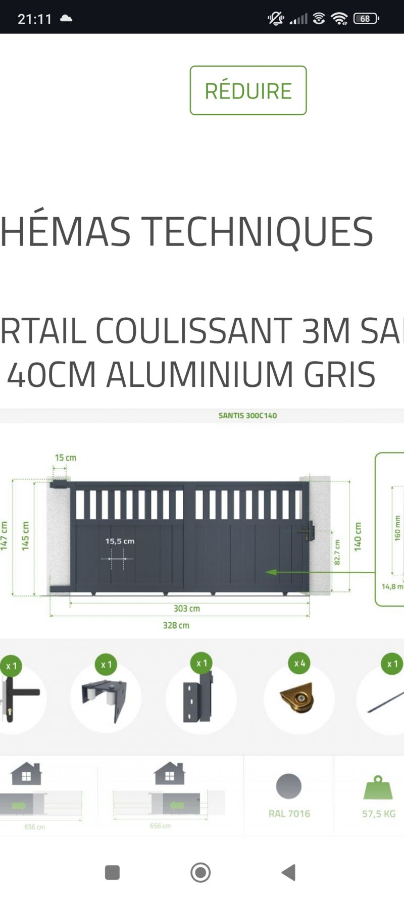

Merci JC pour votre reponse.
Il s'agit de pilier en béton de 29.5cm.
Je vais commander le portail coulissant alu santis 1m40 (voir photo et mesure en PJ)
C'est indiqué jeu de fonctionnement 26mm.

Tu peux aussi fixer un profilé alu sur le portail. Profilé vertical implanté à gauche de ta photo, entre les 2 déports haut et bas.
Tu gagneras ainsi les cm qui feront que tu n'auras pas de jour entre portail et piliers...
Et comme ce portail est à priori assemblé ou livré prêt à être assemblé, tu dois pouvoir sans problème demander au fabricant qu'il te livre 1 ou 2 profilés aux dimensions et teinte souhaitées
