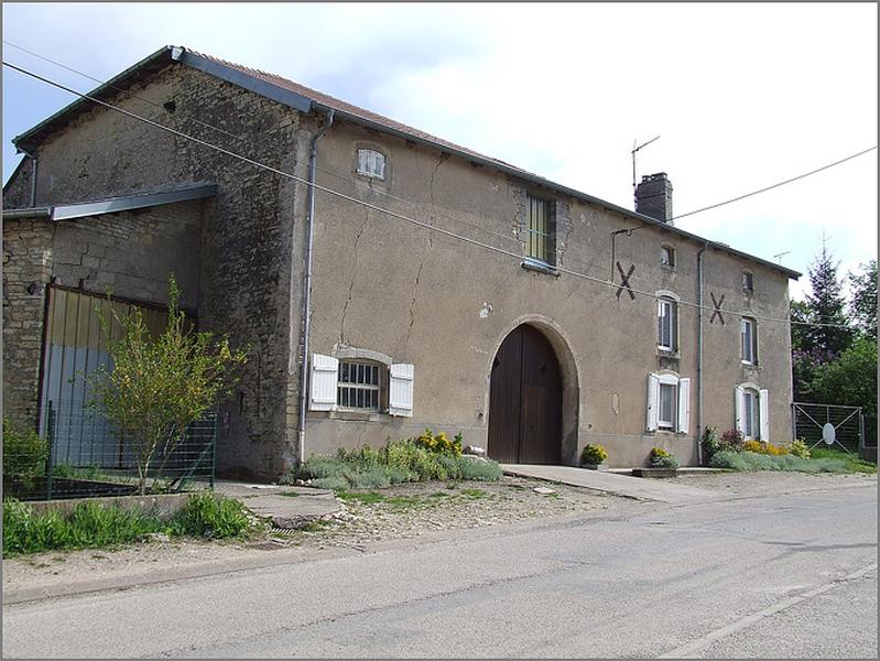

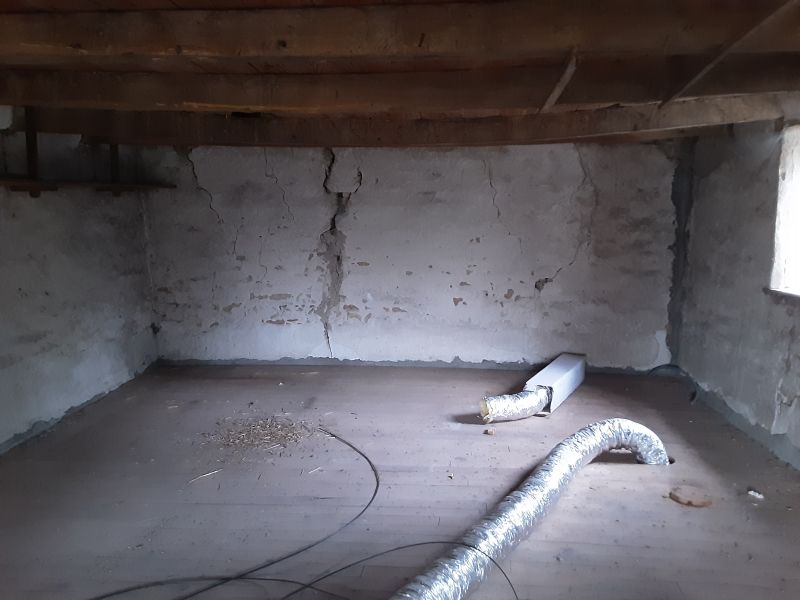

Je vous présente ma situation : je zuis sur le point d’acheter une maiso qui presente visiblement des fissures structurelles. Pour négocier correctement le prix du bien, j’ai besoin d’un ordre de granduer du coût des travaux à prévoir.
Il s’agit d’une ferme en moellons de calcaire, peut-être avec une partie de grès, construite en 1821, d’une surface au sol de 487 mètres carrés.
Un maçon que j’ai contacté soupçonne qu’un changement de toiture a eu un impact sur la répzrtition des charges. D’après mon enquête, je pense que la toiture d’origine était couverte en laves de grès et donc que son poods a diminué lors du remplacement par d’es tuiles à emboitement.
La charpente, en bon état, repose sur les murs extérieurs et sur des piliers de bois.
La commune est située dans le département des Vosges, elle est en zone sysmique 1 très faible mais collée à la limite de la zone 2, et en zone d’expoition faible au retrait-gonflement des argiles.
Plus ancienne photo que j’ai, prise en 2009
Les fissures en façade rue sont celles qui m’inquiètent le plus. Mon impression est que le mur est droit à droite de fissures, et que c’est la partie gauche qui penche. L’une des deux lézardes travrse toute la façade de haut en bas en cassant le linteau de la fenêtre ainsi que le bloc du dessous. On peut voir deux croix de tirant déjà en place dans la partie habitation de la façade.

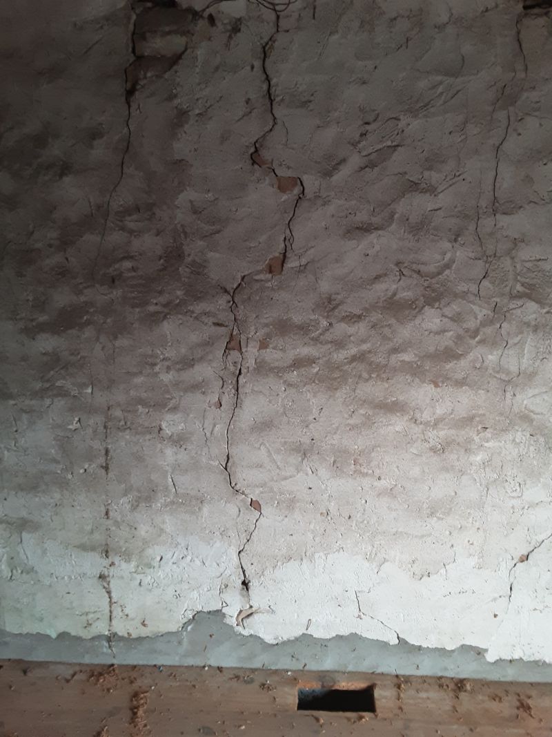

De multiples fissures sur le pignon est (côté habitation) ainsi qu’à l’intérieur sont également présentes.
Vues du pignon est depuis l’intérieur

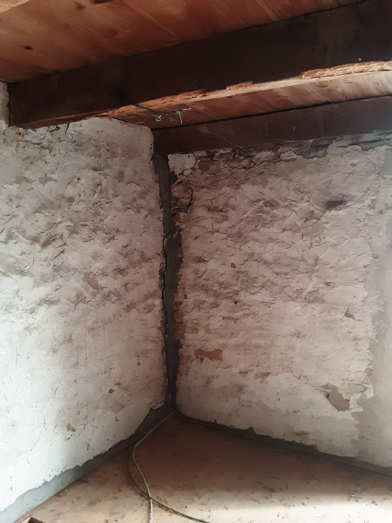

Jonction intérieure du pignon est et de la façade rue

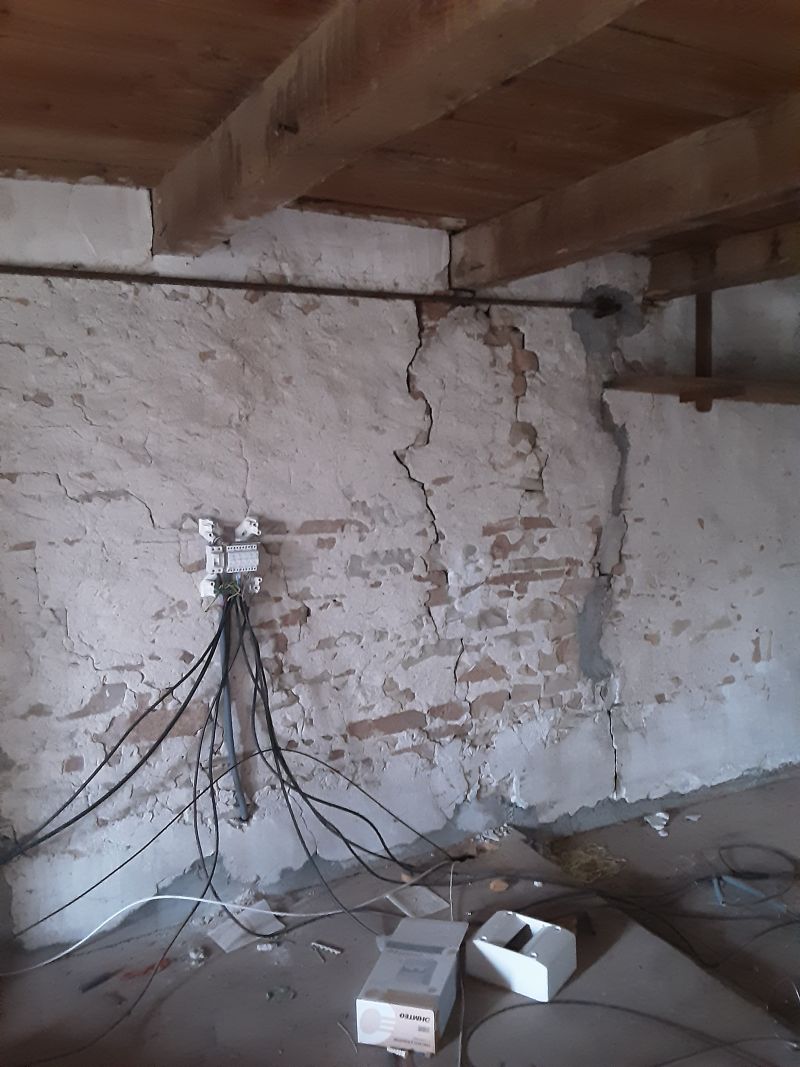

Cloisons intérieurs partie habitation

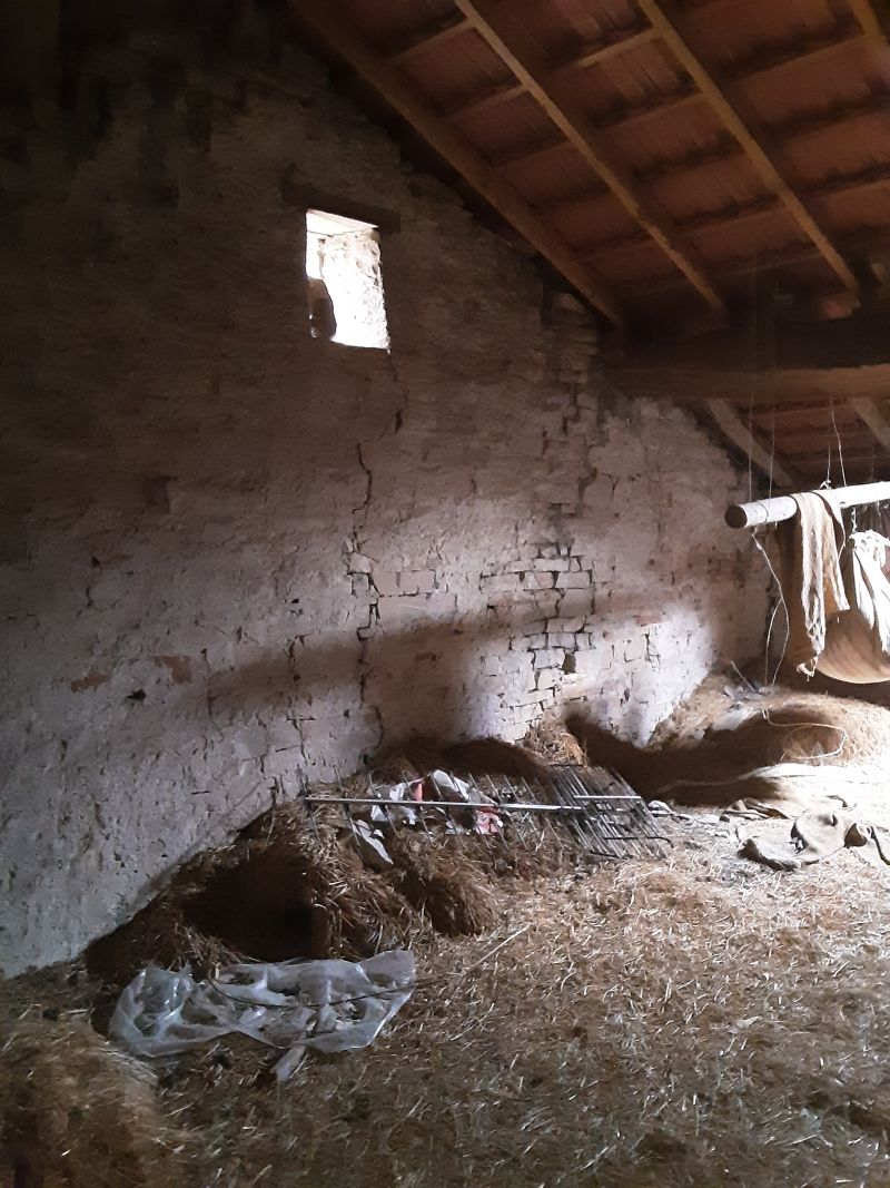

Façade à l’arrière dans la gra’ge, avec les piliers
Ce qui m’intéresse, c’est de savoir si un problème de fondations n’est pas à exclure, si les travaux peuvent s’orienter vers autre chose que la pose de tirants ou d’agrafes, et si le coût total peut dépasser significativement les 40 000 €.
Je précise que je n’ai pas l’intention de chiffrer autre chose qu’une sécurisation du bâtiment.
Merci d’avance pour votre aide !

Salut, des fissures de partout, une flèche énorme des poutres ! Bien que la bâtisse face rêvé, je n'achète pas !
Bonjour, idem pour moi, pensez à la revente plus tard, vous allez vous ruiner à réparer, et si vous revendez, vous ne récupérerez pas le prix de la maison et des travaux.
De : Bétheny (51)
Oui il faudrait franchement y penser à deux fois avant de commencer à investir dans cette maison
Ce qui est sûr c'est qu'il est impossible de vous donner un chiffrage des travaux à réaliser sans être sur le site et encore c'est le genre de projet ou l'on va ouvrir les parapluies
Dept : Eure Et Loir
Je rejoins tout le monde
Sur photo et avec les deformations dues a l objectif, vous n aurez pas d avis pertinent et encore moins de chiffrage precis
Mais les desordres sont nombreux et importants tant au niveau de la poutraison que de la maconnerie
Certains sont anciens, voir les croix de Saint André deja en place, d autres plus recents et l analyse du macon me parait bonne
Tout se repare, mais 40KE pour securiser, au vu des degats, ca me parait tres peu sans approfondir sur place
Le batiment est sympa, mais je pense que la masse de travaux va etre considerable et je ne suis pas sur que cela ait un sens economique
Vous n obtiendrez un avis valable qu en ayant un expert en batiment ou un architecte sur place, et cela va couter un bon billet parcequ il y a du travail pour diagnostiquer, etudier les solutions puis les chiffer
Le pro qui passe, regarde, donne un avis et s en va sans realiser d etudes n est pas une bonne idee, car il ne s engage pas
Si vous voulez un budget serieux, il faut un diagnoistic des solutions et un chiffrage serieux et c est serieusement cher a faire faire
Si vous n etes pas proprietaire, le vendeur peut eventuellement vous donner l autorisation de faire intervenir un pro pour diagnostic, mais le cout sera a votre charge meme si vous n achetez pas la maison

Dans le pire des cas, les fondatinons sont touchees et il faut des micropieux, comptez 100KE
Apres il y a tout le reste, echaffauder, etayer, degager les chassis des fenetres dont les linteaux cassés, etayer, sortir les linteaux, les remplacer, consolider la maconnerie dessus, agrafer, remettre des chassis neufs parceque les actuels ont fortement du se deformer et ne se remonteront pas, mettre des croix de saint andré avec des fers, demonter une partie du pignon, enlever les planchers deformes, reprendre les elements endommagés de la structure, reposer des planchers, reprendre la charpente
On ne sait pas au vu des photos ce qu il y a a faire
On peut donc faire une liste a la Prevert et estimer 20KE pour solidifier la structure si on veut donner un chiffre important, et on peut meme aller a 300 si on ajoute a ces 200 les micropieux
Est ce que c est pertinent?
Madame Soleil n existe plus, mais vous pouvez decider de ne depenser que 40KE en esperant que ca suffisse sur la base de vous avez 40KE a depenser de toute facon
Mais quand on voit l etat de la facade exterieure, et l etat des pignons a l interieur, on ne peut que vous dire que c est chateau branlant et que le risque d effondremment est reel, la structure est gravement endommagée
Il faut une expertise pour comprendre l origine des desordres, des etudes pour dimensionner les solutions, puis en fonction des etudes, faire chiffrer des devis
Cette premiere phase, c est facile 10KE et six mois
Avec les 30 qui restent, ca va etre court, meme si un mirale est toujours possible
C est vous qui voyez
Ce serait couillon d acheter la batisse et d y passer vos 40 pour avoir une maison inhabitable, irreparable et invendable parcequ il vous manque le budget
Il est parfois plus malin de laisser passer une bonne affaire potentielle que d en faire une mauvaise certaine
