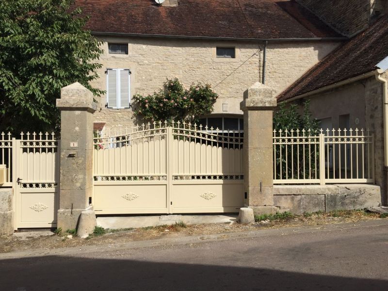

Ah oui je me rends compte que j'ai oublié un détail... l'idée est de faire les murs en pierres apparentes avec des barreaux en metal au dessus et pour les poteaux ce serait en style pierre de tuffeau.
Voici un exemple que j'ai trouvé sur internet qui représente bien l'idée bien qu'ici les poteaux soient eux aussi en pierre.
Imaginons que les poteaux soient en 50x50, et que les autres poteaux soit en 40x40 et un peu moins haut. Cela pourrait coller selon vous ?

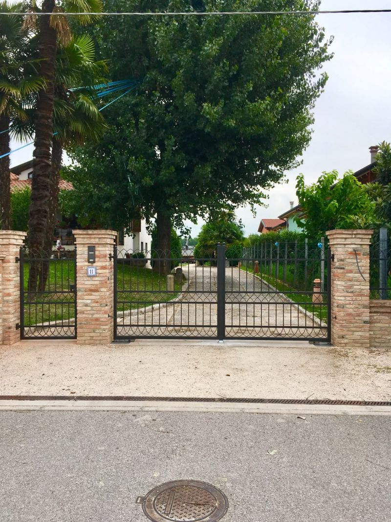

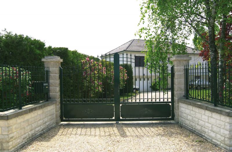

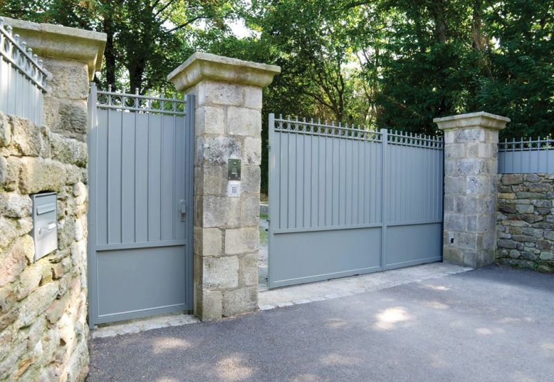

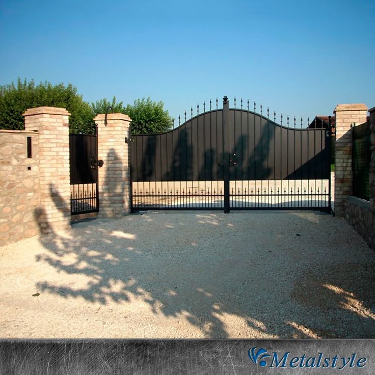

perso, je dirais que si le portillon est accolé au portail, alors ça rendrait mieux avec un 3eme piles de grosse taille.
s'il est un peu plus loin, alors effectivement deux petits piliers rendront tres bien.
Mais c'est qu'un avis, et quelqu'un d'autres en aura un autre.
Quelques photos où ils ont fait ce et d'autre où ils n'ont pas fait ça
Mais je n'ai pas trouvé de cas avec un petit pilier si le portillon est accolé.
