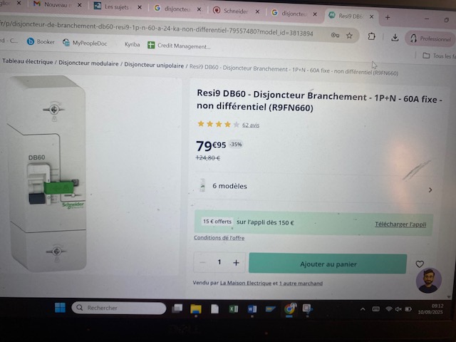

Bonjour à tous
j'ai une question peut être qu'elle est bête.
qu'elle est la différence entre
1 disjoncteur de Branchement 60A
 non différentiel - ou différentiel ?
pour une construction de type 2
en attente de vos commentaires
Merci par avance

Dans le cas d'un raccordement de type 2, il faut effectivement un dispositif de coupure d'urgence dans le logement.
Par ordre de coût croissant :
- interrupteur sectionneur 63A placé sur un rail DIN en tête du tableau ou sur un petit tableau 2 ou 4 modules à côté.
- disjoncteur de branchement 60A non différentiel placé sur une platine en amont du tableau
- disjoncteur de branchement 60A 500mA type S (sélectif) placé sur une platine en amont du tableau
L'essentiel est qu'en cas de défaut d'isolement, seul le 30mA du circuit concerné saute et que le dispositif de coupure d'urgence du logement ne saute pas, donc ne pas mettre de disjoncteur de branchement 500mA instantané qui n'assurera aucune sélectivité avec vos différentiels 30mA.
Carminas

Bonjour carminas,
je vous remercie pour vos conseils, est ce type de disjoncteur de branchement non differentiel que je dois prendre, merci par avance
Messages : Env. 90
Dept : Allier
Oui par exemple.
Carminas
Dept : Cantal
La fonction ""disjoncteur"" ne vous apportera RIEN , mais n'est pas négative  ce qui fait que entre 80 € et 20€ , le choix est évident . Mais si vous êtes riche ......pas de problème

Le DB à 80€ a quand même un avantage, c'est qu'il facilement identifiable comme coupure générale pour quelqu'un qui n'y connait rien.
Alors qu'un interrupteur sectionneur dans un tableau, même si bien étiqueté, c'est moins évident.
Carminas
Dept : Cantal
Env. 90 message Allier
Merci pour toutes ses explications, je vais prendre le DB à 80€
