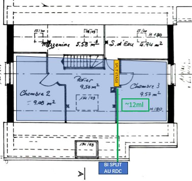

je vais prendre une climatisation réversible pour essentiellement l'utilisé en mode chauffage en complément d'un gros poêle a bois

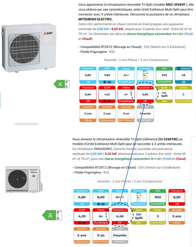

Mitsubishi Bi-split MXZ-3F68VF + MSZ-AY35VGK + MFZ-KT35VG
ou
Panasonic Bi-split CU-3Z68TBE + CS-TZ35WKEW + CS-Z35UFEAW

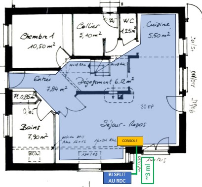

RDC ~ 50 m² avec 1 console
ETAGE ~ 35 m² avec 1 split
L'ensemble est très bien isolé étant situé en alsace
La puissance et le matériel proposé est 'il suffisant pour ma surface ?
La différence entre Panasonic et Mitsubishi est uniquement sur puissance -t°  mais ça veut dire quoi ?

Ce qui vous est proposé est très bien pour votre surface à chauffer. Par contre, il faudrait poser une porte au niveau des escaliers qui monte à l'étage.

J'aurais classe de la même façon a l'instinct mais pourquoi classe panasonic en 3eme c'est une question de prix pour moi c'est le moins cher

8.5kw pour 85m²? C'est beaucoup...
En plus vous avez une mezzanine le split d'en bas va aussi chauffer l'étage...
Vous êtes du nord de Strasbourg vers la frontière allemande ?
Ca veut dire quoi 'bien isolée'? Genre 10cm de poly truc dans les murs et combien dans les rampants ?
Vous dites posséder un GROS poêle, c'est de quelle puissance ?
