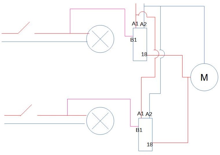

Je souhaite pouvoir commander une ventilation à partir de 2 interrupteurs sur des circuits électriques différents. Une solution avec 2 interrupteurs bipolaires ne pouvant être réalisées, je pars donc sur la solution avec les relais temporisés que j'installerai dans un petit tableau électrique 4 modules (les deux relais et un disjoncteur 10A).
Je m'interroge toutefois sur le branchement.
J'envisage cette solution. Est-elle correcte ?

Tu as le référence des relais tempo (c'est quoi B1 et 18) (là, A1 est tout le temps alimenté) ? Les 2 inter sont dans des pièces différentes, c'est ça ? C'est quoi le but du projet (Vmc, extracteur, autre..)?
Vous n'avez pas représenté les bornes 15 des relais (commun du contact) à relier sur la phase comme A1;
Il faut brancher l'alimentation de l'éclairage et celle des relais sur le même circuit.

vos deux relais (alim de ceux ci a1-a2) doivent être branchés en parallèle avec vos deux éclairages.
les deux contacts de vos relais devront alimenter votre moteur en étant branchés en parallèle avec au départ de cette ligne la protection adaptée a votre moteur.

un.novice Non, c'est un relais temporisé et le branchement est correct. (sauf le borne 15 manquante )
finder serie 80.01

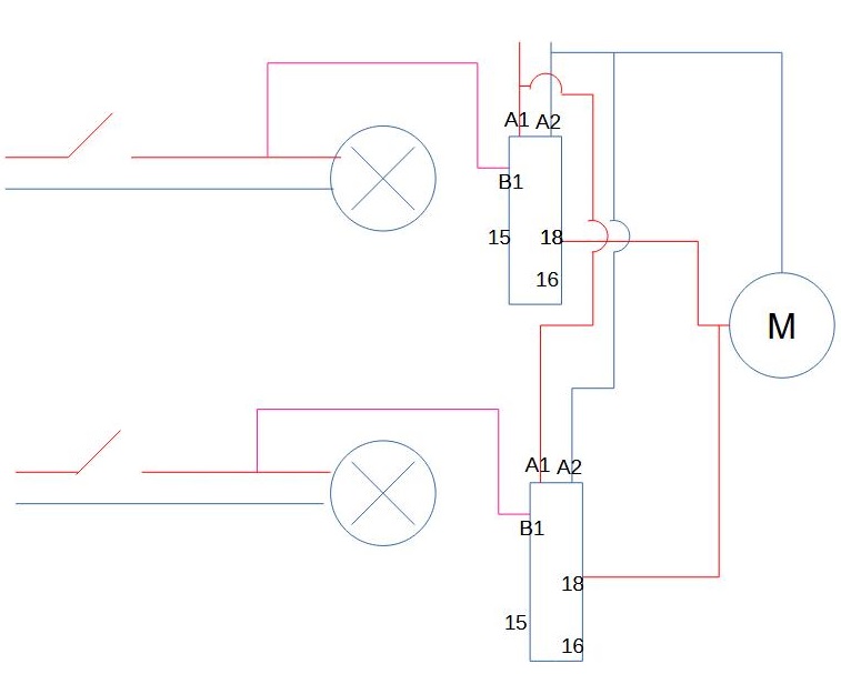

Bonjour, un grand merci pour vos réponses. Je m'aperçois que j'ai étais incomplet. Déjà les relais sont des Finder 80.51.0.240.0000 80.51.0.240.0000 Relais temporisé. J'ai également ajusté le schéma pour faire apparaître les bornes 15 et 16. Enfin les deux circuits sont sur des différentiels différents. Désolé pour ce manque de précisions mais je débute.
Avec cela pouvez vous me valider ou au contraire me conseiller un autre branchement ?
Dept : Moselle

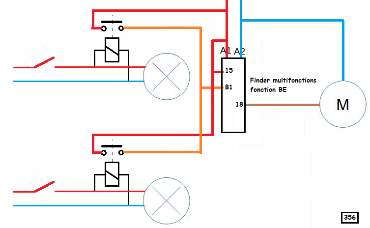

Si les deux circuits éclairages sont placés sous des différentiels différents ça va déclencher. Ils faut séparer les circuits en installant des relais simples sur chacun des circuits. Ils ne vont commander qu'un seul multifonction. Vous pouvez mettre deux temporisés, j'en vois pas la nécessité, sauf à avoir des temporisations différentes pour chaque circuit.

Merci pour cette solution. Donc je n'aurai besoin que d'un seul relais temporisé Finder et de deux relais simples. Je suis vraiment débutant. Si je prends ce type de relais est-ce que cela pourra fonctionner ? (Schneider Electric A9C20731) Dois-je changer les interrupteurs qui sont actuellement des interrupteurs type va-et-vient classiques ?
Dept : Moselle
Vous conserver l'installation de l'éclairage telle quelle est (interrupteur et ampoule)
Le relais se met en parallèle sur l'ampoule ou dans l'interrupteur si les deux fils de l'ampoule y sont présents.
Inutile de mettre un contacteur, prévu pour un courant de 25A. Dans le cas présent le courant pour alimenter B1 est quasiment nul.
Voir les relais pas chers en 230V AC avec contact NO, genre : DPDT LY2NJ HH62P HHC68A-2Z avec embase. Il y en a certainement d'autres
