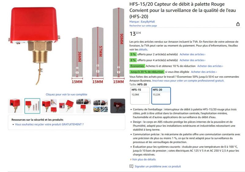

Pour ne prendre aucun risque, j'ai commandé le premier prix chez Amazon (image jointe). Matériel Chinois bien sur, livrable sous 3 semaines, ça me laisse le temps de voir et si ça ne marche pas, je n'aurai rien perdu. Merci encore pour ces renseignements, je reviendrai dès le premier essai positif.

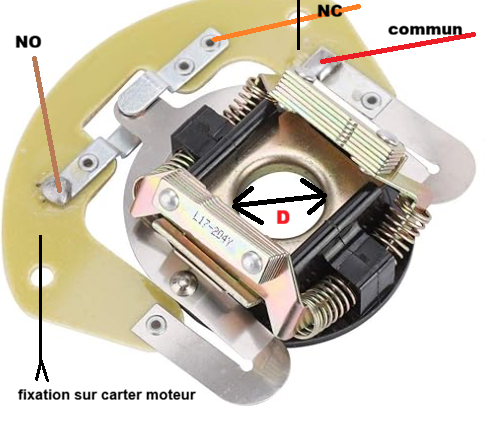

N'y aurait-il pas un bout d'arbre du moteur qui dépasse à l'opposé de la turbine ?
Je pense au contact centrifuge comme il existe sur les moteurs mono. pour le démarrage avec condensateur.
https://www.amazon.fr/Interrupteur-centrifuge-%C3%A9lectriqu[...]cessoires/dp/B0B77JXS16

Bonne idée - si j'ai bien compris le fonctionnement!
Ça ne modifiait en rien mon flux d'air seulement je n'ai que quelques mm d'arbre qui dépassent du moteur.
En définitive, si c'est uniquement pour obtenir 2 états de contact, je pense que ce contacteur centrifuge pourrait être monté n'importe où sur l'arbre une fois alimenté ?
A l'opposé, impossible, je frôle l'isolant entre moteur et cage de turbine. Et en bout d'arbre, température beaucoup trop élevée.
De plus, en fonctionnement normal, il décroche quand la vitesse maxi est atteinte (ou plutôt quand la force centrifuge ne s'exerce plus). Ouverture des contacts : ma led s'éteint.
Je veux conserver la led allumée, moteur en fonctionnement.
L'inversion reste toujours possible mais ... je sens qu'à partir de là, ça va devenir une usine à gaz ! Ce contacteur doit être bien protégé de la poussière si installé à l'extérieur du moteur.

2 mm c'est un peu court, mais l'arbre est débouchant. Il faudrait avoir la pièce en main mais je pense qu'il faudrait plusieurs centimètres pour faire l'assemblage. En rallongeant l'arbre possible ? Tout en étant un travail de précision, faire une rallonge perçage, taraudage, tige filetée + un axe au diamètre du trou (métal couleur jaune).
Quant au contact, visiblement il est peut être possible de faire un NO ou un NC ou transformer une butée en NC (fermé en rotation)

Tout bien réfléchi, sincèrement, non ! Je n'essaierai même pas parce-que je n'ai pas un outillage assez précis.
Aucun problème pour le taraudage mais pour le perçage, avec une perceuse à colonne non professionnelle, il y a toujours un peu de jeu latéral qui va influencer sur le perçage et encore davantage si l'arbre n'est pas absolument dans l'axe du foret.
D'abord, je dois ressortir le moteur du groupe, enlever à nouveau une vingtaine de rivets POP sur le 3 faces et refaire tout ce que j'ai fait déjà quand je l'ai ouvert, c'est-à-dire sortir le rotor avec le bobinage.
Si le perçage n'est pas rigoureusement dans l'axe ; à 2100T/mn, le contacteur aura toujours un entraînement vers l'extérieur par la force centrifuge et ne jouera peut-être pas son rôle.
De plus, même si cette rallonge d'arbre est courte, 5 à 6 cm, s'il y a le moindre décentrage, le petit roulement placé juste derrière ne fera pas long feu. Même la turbine à l'autre bout de l'arbre a des poids d'équilibrage.
C'est mon avis mais je peux bien sur me tromper. Je cherche un moyen plus simple que ça à monter directement sur le circuit de refoulement.Le montage d'un pressostat est plus simple que ça!

Evidemment sans outillage c'est une intervention risquée. J'étais parti sur ce principe car je possède un ventilateur ETRI équipé d'origine par ce principe, mais apparemment ils ne le font plus , ils l'ont remplacé par un simple aimant tournant collé sur l'axe mis en regard d'un capteur à effet HALL avec boitier électronique. Ca peut aussi être une solution.
Concernant le principe du système précédent, ce sont des masselottes (ou il y a l'inscription L17-204 ) qui s'écartent avec la force centrifuge et qui actionnent le contact.
Une astuce : quand je dois faire un trou au centre d'un axe de petite taille (max 13mm), je mets la pièce à percer dans le mandrin et un forêt de centrage dans l'étau (forêts utilisés sur les tours à métaux)

Concernant le contacteur centrifuge L17-204Y, ça marcherait mais la modif pour une rallonge d'arbre est hasardeuse. L'idéal serait de faire ça avec un tour , je n'ai pas ça !

Bien reçu et monté le contacteur de pression made in China. Celui dont j'avais posté l'image sur mon 3è message. Payé 13.20€ mais ça ne vaut pas plus !
Le principe : tout simplement un petit axe fileté de 5 cm de longueur, articulé sur son milieu via une rondelle caoutchouc fixe, la palette vissée en bas de l'axe, dans le conduit d'air et en bout haut, un petit écrou plastique qui va appuyer sur un petit interrupteur à lame pour le faire changer d'état dès la pression. L écrou plastique est de forme conique pour pouvoir affiner le réglage en vissant ou dévissant.Le tout enfermé dans une boîte. Le fiasco complet!
Ça aurait fonctionné sur un circuit d'eau pour un contact NO ou NC ou l'inverse et ça me suffisait tout-à-fait.
Mon groupe fait 350 m3/h et non 450. Sur établi, ça fonctionnait très bien avec une palette que j'ai refaite en métal extra fin, 3 fois plus large, 2 fois plus longue que celle reçue. Ça fonctionnait au quart de poil!
Le problème, c'est que une fois dans les combles, quand j'ai raccordé le tuyau principal de départ sur le groupe, avec mon montage en tête juste à la sortie du groupe, le débit d'air est tellement freiné (1 échangeur, 2 raccords en Y plus la longueur de 4 gaines) qu'il n'y a plus assez de débit, plus assez de pression pour seulement enfoncer le petit ressort intérieur du bi-lame, même réglé juste au point de bascule. 350m3, c'est pas possible, c'est pas assez !
On me disait qu'il me fallait plutôt un pressostat mais je crains que le problème soit le même.
Tous ces appareils à palette sont préconisés pour du liquide. Le pressostat pour de l'air certainement mais à un débit autre que 350m3, comme les compresseurs à 8 ou 9 Bars. Les différents modèles de pressostat sont exprimés en Pascal ou Hpascal ou Bars. Je n'ai pas réussi à trouver la formule pour comparer des m3/h avec des Pa et choisir le bon modèle. Je suis revenu au point de départ mais je reste preneur de tout bon renseignement.

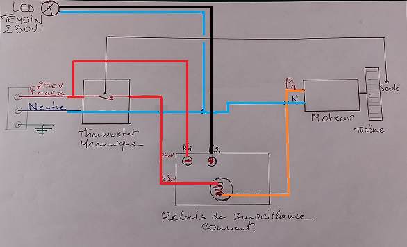

Je reviens sur le message de kersu du 17 Janvier avec le lien vers Amazon qui montre un "Interrupteur de détection de courant" réglable de 0.2 à 30 A.
Ça pourrait être une solution bien plus simple et qui ne m'oblige pas à tout modifier chaque fois au niveau du groupe.
Mais je ne vois pas du tout comment ça fonctionne, ni l'intérêt de ça,ni quels fils je dois ramener sur K1 et K2 ?
Si ce sont les fils d'alimentation au moteur, ça ne va rien changer?
De plus, mon moteur consomme exactement 0.30A/h. Il ne fait que 70W.
L'appareil serait-il suffisamment sensible?
Je demande à comprendre le fonctionnement pour mon montage, c'est-à-dire vers une led témoin de bonne marche du moteur et par conséquent de la turbine.

D'après ce que j'ai compris, un câble d'alimentation de la turbine passe dans le trou de l'appareil, qui détecte le courant de passage, les bornes K1 K2 forme un contact sec qui vous permettra d'allumer un témoin, mais je ne sais pas si ce sera suffisamment sensible, il fonctionne de 0.2 A à 30 A, vous dites 0.30 A/h, ce n'est pas la même chose que 0.3 A, je pense que vous avez voulu dire 0.3 A. Peut-être que cela va fonctionner puisqu'ils donnent une plage de 0.2 à 30 A

Comme j'ai déjà dit plus haut, cela ne fonctionne pas : vous renvoyez

J'ai vu que effectivement, il y a des modéles avec intensité moindre.
Mais je ne vois toujours pas ce que je peux tirer de cet appareil.
Relais de détection de courant qui peut aussi commuter.
Dans mon montage, si c'est pour mettre 2 fils en K1 et K2 en parallèle avec les fils de mon moteur, le détecteur aura toujours du 230V alors que mon moteur pourra être déja HS depuis longtemps.
Peut-être que je me trompe mais je pense que cet appareil ne convient pas ou bien qu'on m'explique le montage.
Messages : Env. 60
Dept : Haute Vienne

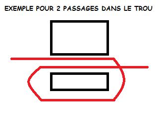

  Concernant le fonctionnement de ce détecteur de courant, il y a un trou sur le côté du module et dans ce trou on fait passer un des fil du moteur(un seul fil sur les deux). On peut augmenter la sensibilité en courant , si celui-ci est trop faible, en faisant passer plusieurs fois le même fil dans le trou, comme pour faire des spires. Le courant vu sera ainsi multiplié par le nombre de spires.
  Pour l'utilisation du contact, il faut mettre en série l'alimentation, la charge (un contacteur ou un récepteur consommant moins de 0,5A) et le contact K1-k2. (attention, il est en auto alimentation, le courant nécessaire à son fonctionnement est puisé sur k1-k2 ; donc avec un courant de fuite permanent entre k1-k2 de l'ordre de 0,1A)
Le module ferme K1k2 si le courant consommé est supérieur au seuil de réglage (potentiomètre).
Malgré tout dans le cas où le moteur est bloqué mécaniquement et consommant du courant (avant de griller peut être) , le module indiquera qu'il fonctionne.

Désolé mais la seconde partie, je ne comprends pas.
"Pour l'utilisation du contact, il faut mettre en série l'alimentation, la charge (un contacteur ou un récepteur consommant moins de 0,5A) et le contact K1-k2".
Mon cable d'alimentation boîtier thermostat vers moteur sont enfermés dans un caisson serti sur 3 faces par des rivets pop. Mon seul cable est celui de l'alimentation qui passe bien sur parle thermostat d'abord avant d'aller au moteur.
Si je reprends l'exemple de mon premier groupe de ventilation, le rotor était bloqué à cause d'un roulement HS.
J'ai remplacé ces 2 roulements, le moteur est reparti, il n'avait pas grillé.Etait-il resté sous tension, je ne me souviens pas d'une disjonction.

Concernant le détecteur à palette, une palette encore plus grande freinerait trop le débit d'air, ferait forcer le moteur et peut-être le griller.

Quelqu'un pourrait-il me dire si c'est ça le branchement et fonctionnement d'un "relais de surveillance courant" tel que le modèle présenté par kersu et adapté à mon montage. De même pour le branchement de ma led témoin au rez-de-chaussée.
Thermostat fermé, K1 K2 fermé, le moteur tourne. Ça me paraît trop simple par rapport à ce que m'a dit hexamatic.
Si ok, il ne devrait pas y avoir d'incidence quand le thermostat coupera le courant au moteur et inversement quand il se refermera? Il y a toujours un pic de courant au démarrage moteur, je devrai en tenir compte au réglage du potentiomètre
-Est-ce-que K1-K2 vont supporter 230V?
- Concernant la bobine, confirmation que ce sont bien des spires à l'intérieur du tunnel du relais tel que mon schéma?
Si ce montage est correct, ce dont je doute un peu, J'ouvrirai à nouveau le bloc du groupe sans hésiter parce-que  finalement, c'est moins contraignant que tout le bricolage et modifs que j'ai dû faire avant ça.
hexamatic m'avait bien aiguillé mais je ne comprenais pas!
Et Je ne comprends peut-être toujours pas!!
Merci d'avance pour une réponse.
Messages : Env. 60
Dept : Haute Vienne
Ah, là il y a trop de nœuds dans les fils CryingBiggrin
Faites comme çà :
Nota : pour les spires ce n'est pas comme représenté , il faut passer le fil dans le trou et le faire repasser en faisant une boucle autour du module.
Bon, j'ai fait un petit schéma pour que ce soit clair :

Je comprend nettement mieux.
K1 doit être alimenté en permanence. K1-K2 passent en NC dès fermeture du thermostat, en courant normal.
D'accord pour la (ou les) spires.
Seul détail: Le seuil de détection des premiers modèles de relais est 0.2A, je n'ai pas vu à moins. Mon moteur consomme juste 0.3A. J'espère qu'un modèle à 20€ saura prendre en compte une différence aussi minime.J'ai vu aussi qu'il existe des modèles peu chers avec un temps de latence pour laisser passer le pic de démarrage mais je doute que le pic sur un moteur de 70W soit bien élevé.
Dans tous les cas, merci pour la correction.
C'est le système que je vais adopter quitte à tout re-démonter!.

 win10 notre amihexamatic Vous a expliqué comment faire passer deux fois le fils dans le trou, donc l'appareil détectera deux fois plus, soit 0.6A
Rien ne vous empêche de le faire passer, 3 fois , 4 fois, 5 fois  ect
Edité 1 fois, la dernière fois il y a +8 mois.
Il n'y aura aucun problème avec un courant en limite de sensibilité.
Il suffit d'augmenter le nombre de spires. En supposant que le moteur consomme 0,3A,
si le nombre de fils passant dans le trou est de 3 (2 spires), le courant vu par le module sera équivalent à 3 x 0,3 soit 0,9A.

Bonsoir
J'ai commandé le modèle de détecteur de courant (en NO) indiqué par kersu. C'est Made in China mais pour ce que je veux en faire, c'est parfait.
J'ai le schéma de la part de hexamatic, ça va coller!
Après x choix de montage, je pense que c'est celui-ci le meilleur et le plus fiable.
