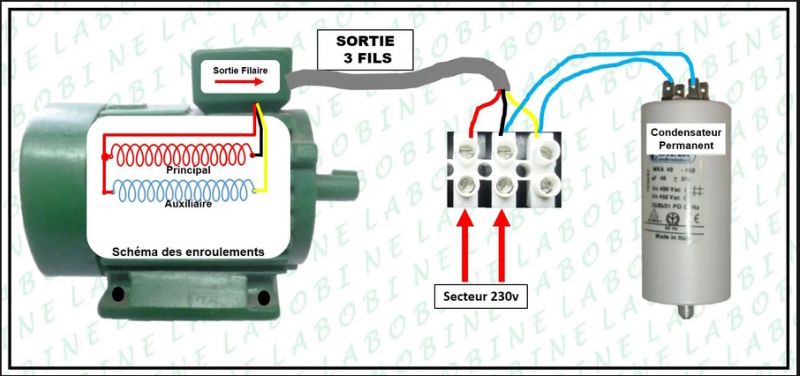

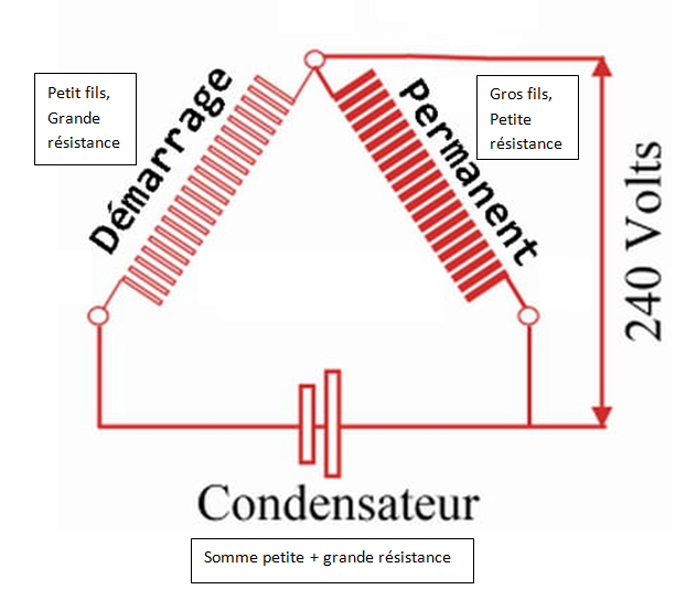

Si j'ai bien compris sur la prise extérieure est branchée une rallonge puis un câble de 50m pour alimenter ta moto-pompe.
En 1er, il faudrait seulement mettre la moto-pompe sur arrêt, sans rien débrancher.
Ainsi tu affranchira le bon fonctionnement de la prise, de la rallonge, du câble de 50m.
Ensuite tu testes la rotation du moteur (avec un tournevis, tu dois pouvoir faire tourner librement le ventilateur du moteur)
Si le moteur tourne librement, tu alimentes la moto-pompe : si le moteur grogne mais ne tourne pas, il se pourrait que ce soit simplement le condensateur de démarrage qui soit défaillant... , si tu insistes trop, le moteur va ronronner, chauffer, jusqu'à faire monter l'intensité et faire déclencher ton disjoncteur.
Ce condo peut aussi être en court-circuit, c'est pas souvent, mais ça arrive.

J’ai du mal à accéder au rotor de la pompe difficile d'accès pour le moment.
Mais, j’ai testé le cable+rallonge+ prise, tout est OK, mon testeur s'allume et m’affiche ok, 243volts pas de défaut de terre (j’ai 245 au départ de la prise maison).
Ensuite interrupteur éteint, je branche la prise moteur, j'allume, rien pas un bruit disjoncteur saute quasi immédiatement.
Je teste la phase et ́le neutre sur la fiche du moteur en mode test continuité, moteur debranché, Bin, pas bon, ca bip. Donc un contact entre phase et neutre dans le moteur ou bout de câble.
J’ai accès au couvercle extérieur, sûrement la ou se trouve le condo, je vais verifier.

Je ne vois pas pourquoi ça ne biperait plus, le condensateur est en série avec l'enroulement auxiliaire du moteur. Mais l'enroulement principal est en principe toujours entre phase et neutre sur l'arrivée au moteur. Ou alors d'autres choses ont étés décâblées en plus du condensateur
J'avais ce schéma pour ma pompe piscine mono
Il faudrait mesurer la valeur ohmique des bobinages.
Mais comme dit hexamatic, au niveau de l'alimentation moteur, il n'y a pas de raison qu'il n'y ait pas de "bip"... ; mieux vaut relever la tension !

Les raccordements sont bons ??? ; pas de fils oxydés...
Pour les valeurs, c'est un peu en fonction de la puissance et de la vitesse de rotation du moteur.
tes valeurs ne sont pas trop cohérentes ; il faudrait que la somme des 2 plus faibles soit proche de la plus grande.
y aurait-il des spires en court-circuit ?
pas d'odeur suspecte ?
