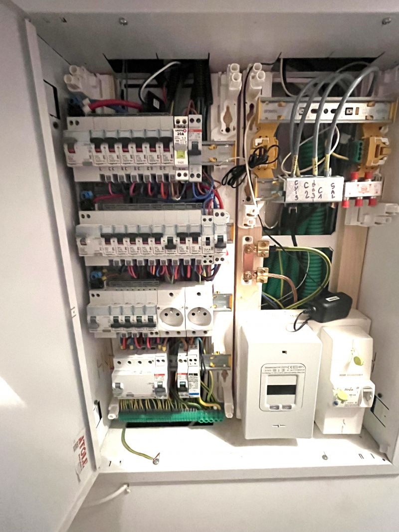

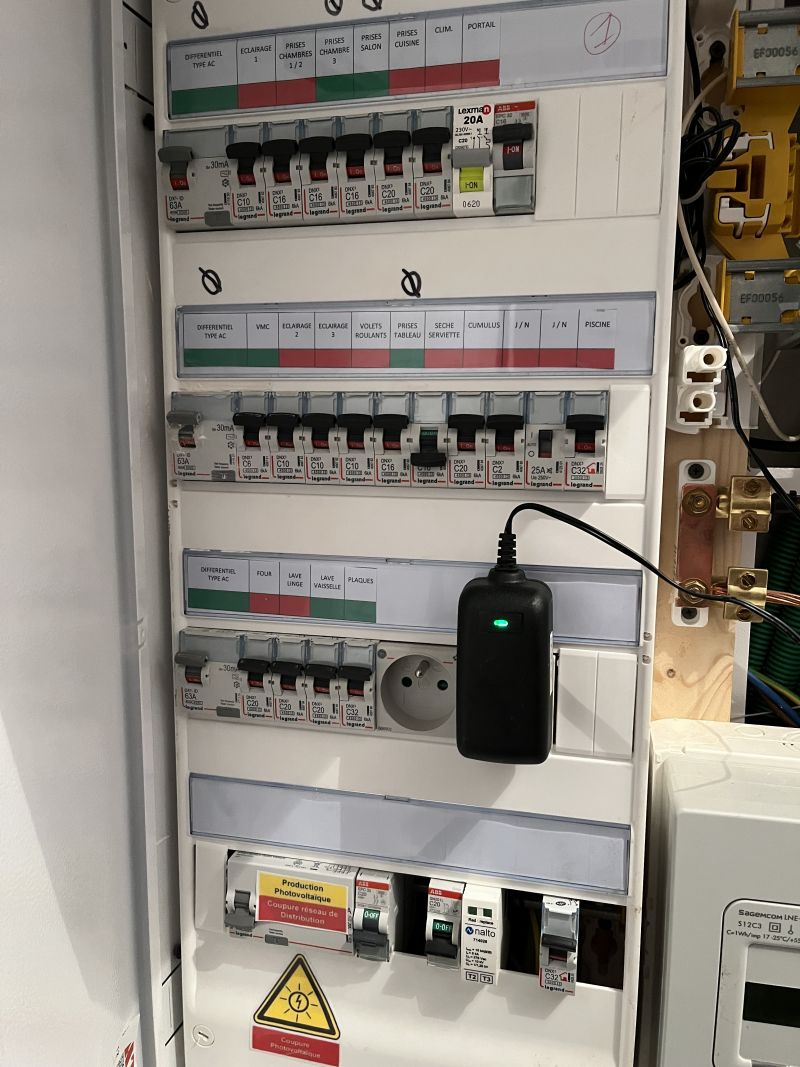

voici une meilleure photo du tableau. je précise qu'en bas a droite il y a déjà un disjoncteur 32A pour une prise chinoise de mauvaise qualité qui me sort 1 Kwh pour le chargement

Juste un CE et une Clim la charge devrait largement passer en monophasé.
aller voir vos pics de puissance journalier sur le site de votre fournisseur d'énergie.

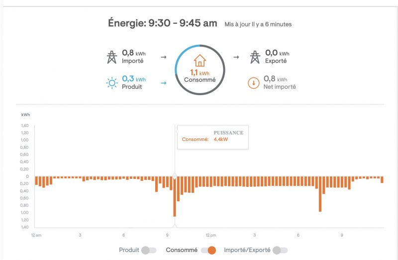

Pour info, cet été avec clim piscine et plaque vitrocéramique j'ai fait de point à 4Kwh, donc si je calcule bien avec la borne de 7,4 Kwh cela pourrais passer.
et si je charge la nuit sans pompe piscine on devrait être cool.

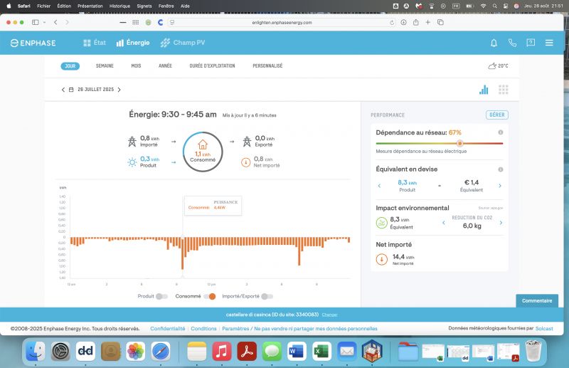

Voici la courbe de consommation.

Il y a des bornes qui arrivent a gérez la puissance absorbée, de sorte que vous ne dépassiez pas votre abonnement.
plaquisteheureux a écrit:Il y a des bornes qui arrivent a gérez la puissance absorbée, de sorte que vous ne dépassiez pas votre abonnement.
entièrement d'accord prendre une borne qui gère la puissance.
Mais vos 12kVA me semblent actuellement surdimensionnés; à voir avec la borne si vous ne pourriez pas descendre à 9kVA!
Steph

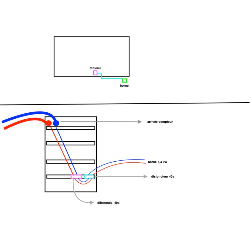

Env. 50 message Corse
Merci a tous,
Voici ce que je compte faire,
je garde mon contrat EDF, et je vais installer la borne moi même puisqu'une prise est déjà présente, un câblage en 10mm et je vais placer un différentiel 40a et changer le disjoncteur 32a en 40a
et faire vérifier tout cela par le consuel, formulaire jaune.
je précise que je n'ai pas dessiner la terre
suis je dans le bon ?

Oui c'est tout bon sauf que l’arrivée sur un disjoncteur se fait toujours par en haut, et le départ par en bas

bdevijve a écrit:
Pas forcément, ça marche pareil dans les 2 sens.
Si on alimente par en bas, comme mon tableau chez moi, il faut le signaler.
Les éléments Resi9 ont une petite plaquette jaune escamotable pour ça en bas.

Bonsoir
Un disjoncteur , ou bien un interrupteur différentiel , fonctionne aussi bien s'il est alimenté par le haut ou bien per le bas .
En France il est de coutume de faire l'arrivée par le haut
Coutume n'est PAS loi
En résumé vous faites comme vous voulez

Ce n'est pas autorisé directement comme vous le faites si c'est du Legrand. Il faut insérer deux éléments d'espacement 406307 entre le différentiel et le disjoncteur .
Voir les restrictions d'installation sur ce document :
https://assets.legrand.com/p[...]25FR-06.pdf

Pour le consuel
Revoir quelques branchement amont des disjoncteurs.
Le différentiel tri pour le photovoltaïque ça fait matériel de récupération.
Et, de leur point de vue, que penser de l'installation par un particulier d'une borne de charge...
Comme je l'ai déjà dit la 1ère photo n'est pas assez nette pour être exploitée.
Pourquoi le consuel?
contrôle de la terre et calibres des disjoncteurs et différentiels?

Le consul est déjà passé pour les panneaux photovoltaïque que j'ai placé moi même et no problemo
tout était ok.
J'ai juste du mettre deux autocollants en plus
Par contre je vois partout qu'il faut un électricien certifié IRVE, mais honnêtement c'est cher et je trouve que le passage du consuel est plus avantageux.
J'ai téléphoner à mon assurance qui me certifie que si le consuel valide mon installation mais maison est bien assurée.
J'essaye de joindre le consuel pour être sur qu'il acceptent de valider une installation faite par mes soins.
si quelqu'un a une info je suis preneur
et merci a ceux qui m'ont aidé jusqu'a maintenant
