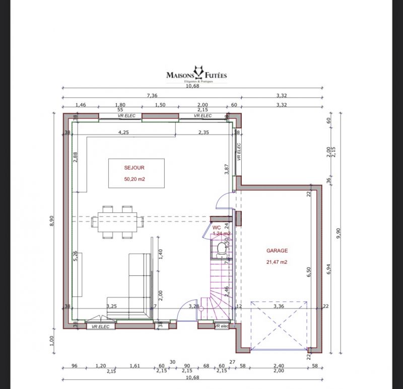

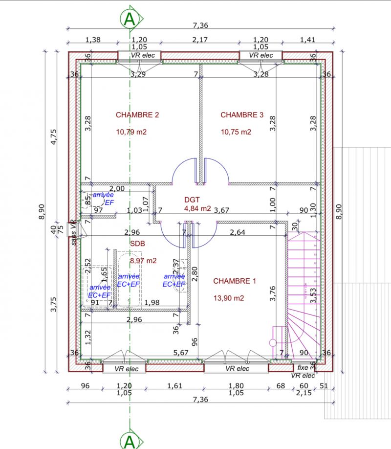

C’est notre toute première construction sur un terrain de 400 m², avec une maison de 103 m² dont 49 m² à l’étage.
On se creuse un peu la tête sur l’aménagement de l’étage, surtout pour la chambre 1 : sa largeur nous embête un peu.
On serait vraiment ravis d’avoir vos idées et conseils pour optimiser l’espace ! Merci d’avance 😊

Je comprends votre inquiétude mais je pense que le RdC serait également à repenser.
Points négatifs au rez-de-chaussée :
- L'entrée est grande mais pas facile à aménager avec ce châssis fixe de 60x215.
- Pas de placard.
- Porte du wc trop visible de la pièce de vie.
- Pas de fenêtre dans le wc.
Points négatifs à l'étage :
- Wc dans l'espace salle de bain.
- Pas de fenêtre directe dans le wc.
- Réorganiser la salle de bain.
- Fenêtre de la salle de bain un peu petite.
J'ai un doute sur certaines ouvertures.
La chambre 1 sera la chambre parentale ?
L'espace de 1,32 m va servir de dressing ?

Après, si c'était pour moi, les WC de l'étage, je les séparerai de la salle de bains, peut être les avancer un peu pour récupérer l'espace derrière qui pourrait servir de rangement.
L'autre côté de la salle de bain, je la remonterai aussi un peu, peut être en modifiant l'emplacement de la baignoire, histoire d'avoir un dressing un peu plus grand et fonctionnel

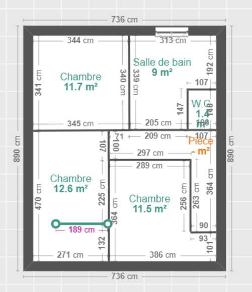

bonjour, pourquoi pas quelque chose comme ça? j'ai ajouté un placard au dessus des escalier pour gagner en rangement.
