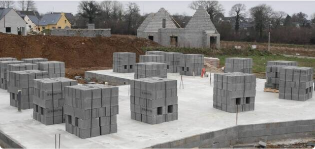

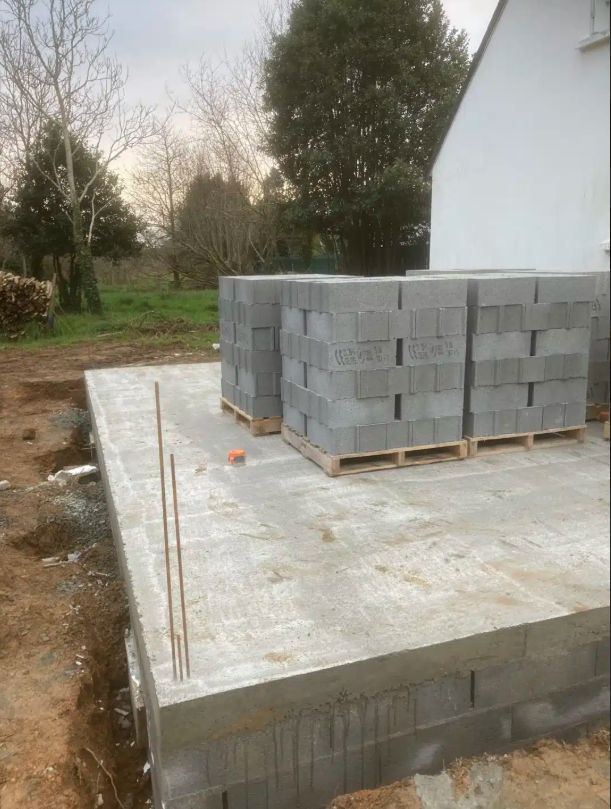

Visiblement, les maçons n'ont pas la même approche avec les palettes de parpaings qui pèsent 1000/1200 kg !

mikadoo a écrit:Visiblement, les maçons n'ont pas la même approche avec les palettes de parpaings qui pèsent 1000/1200 kg !
C’est un bon point ! (La plupart des sites parlant de béton parle quand même de 450kg/m2. Je ne suis pas expert béton)
