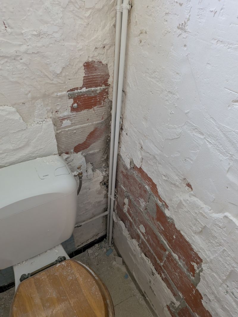

Je viens vers vous car je refais l'électricité de ma maison, et j'aurai besoin de quelques avis.
C'est une maison avec sous sol, RDC et 2 étages, brique pleine sur l'extérieur et "un genre de brique creuse" sur l'intérieur (photo)
L'électricité actuel n'est pas dans de réelles gaines donc je préfère tout refaire, la masse n'étant présente que dans la cuisine et salle de bain.
Je vous fait part de mes interrogations :
1) J'aimerai installer le nouveau tableau principal au sous sol qui est également le garage, ce local n'est pas chauffé, est-ce bien autorisé ?
2) Je pense mettre un tableau secondaire au 1er étage pour l'électricité du 2ème et l'éclairage du 1er, est il autorisé de le mettre en hauteur quasiment collé au plafond ? (les disjoncteurs serait à 2m30 d'hauteur) (la coupure d'urgence est au sous sol)

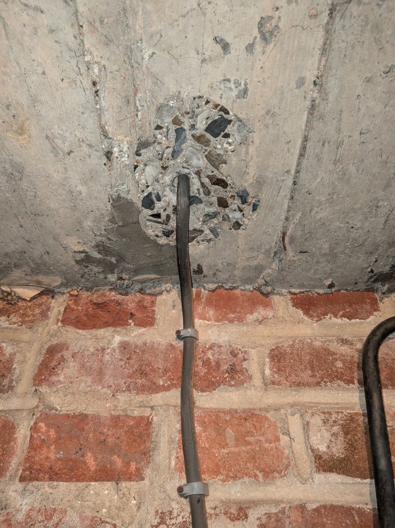

3) C'est une dalle béton armé au RDC et au 1er étage, je ne sais pas quelle est la meilleure solution pour passer les gaines sachant je ne souhaite pas de goulotte apparente et que les saignées horizontales sont interdites sur plus de 50cm, comment cela se fait en théorie svp ? (J'ai mis quelques photos plus bas)
Mon idée est de :
- faire 5 6 trous de 25mm pour passer les gaines sur l'extrémité de la dalle béton armé ( au plus proche de la jonction du mur et de la dalle)
- faire des saignées verticales sur toute la hauteur du RDC (cela semble autorisé pour un mur en brique)
- refaire 4 trous dans la dalle béton armé du 1er étage pour continuer les gaines
- faire des saignées verticales pour les prises du 1er
- mettre quelques plinthes passe cable pour les autres prises non proche des saignées
Pensez-vous que c'est la bonne solution svp ?

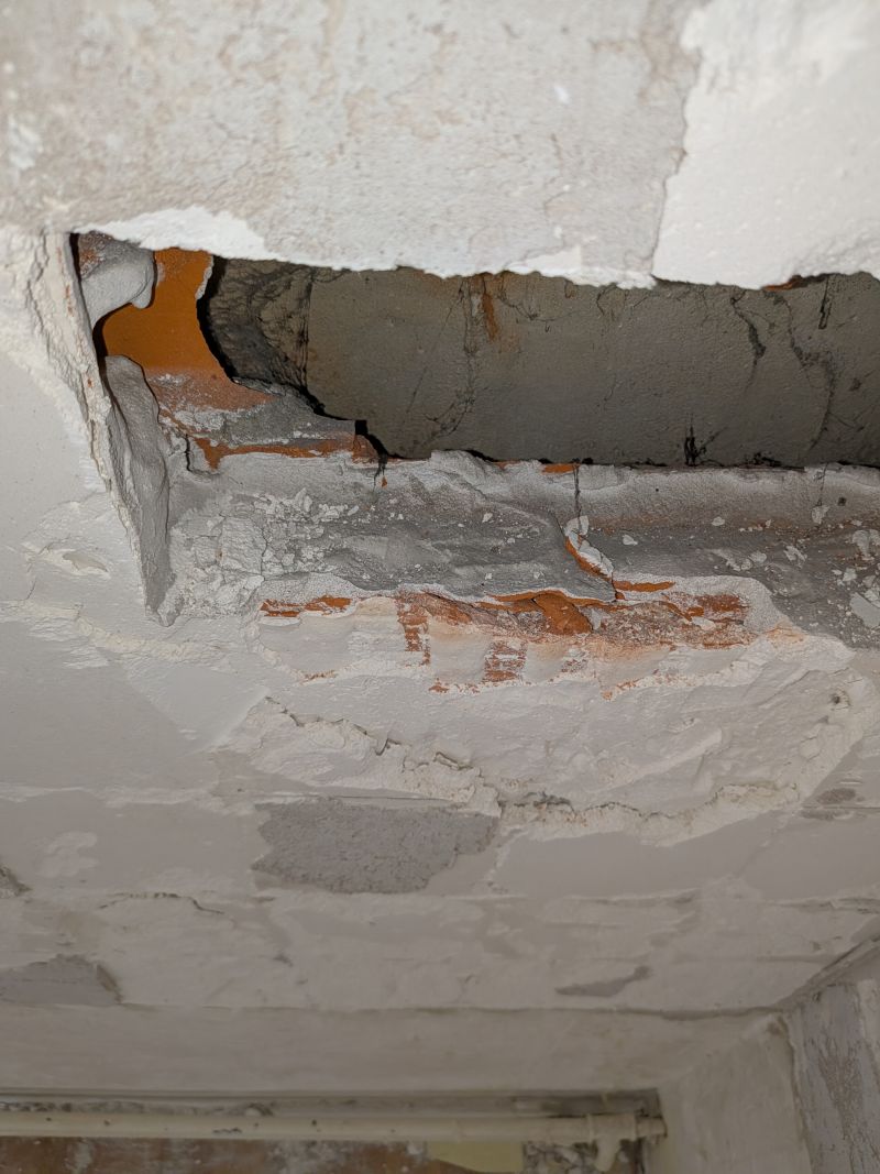

Bonjour, je viens de découvrir qu'il y a un vide d'air entre le mur extérieur de brique plein, et le mur extérieur constitué de brique creuse recouvert de plâtre, je vous joint une photo plus bas.
J'étais peut être parti pour faire des saignées pour passer les gaines électriques dans les briques creuses, mais ne puis je pas faire simplement des trous pour passer mes gaines dans le vide d'air ?
Je devrai quand même faire des trous dans la dalle mais ça évite les longues saignée et les plinthes passe cable, mais est ce une bonne idée et autorisé svp ?
Hello
C'est une solution
