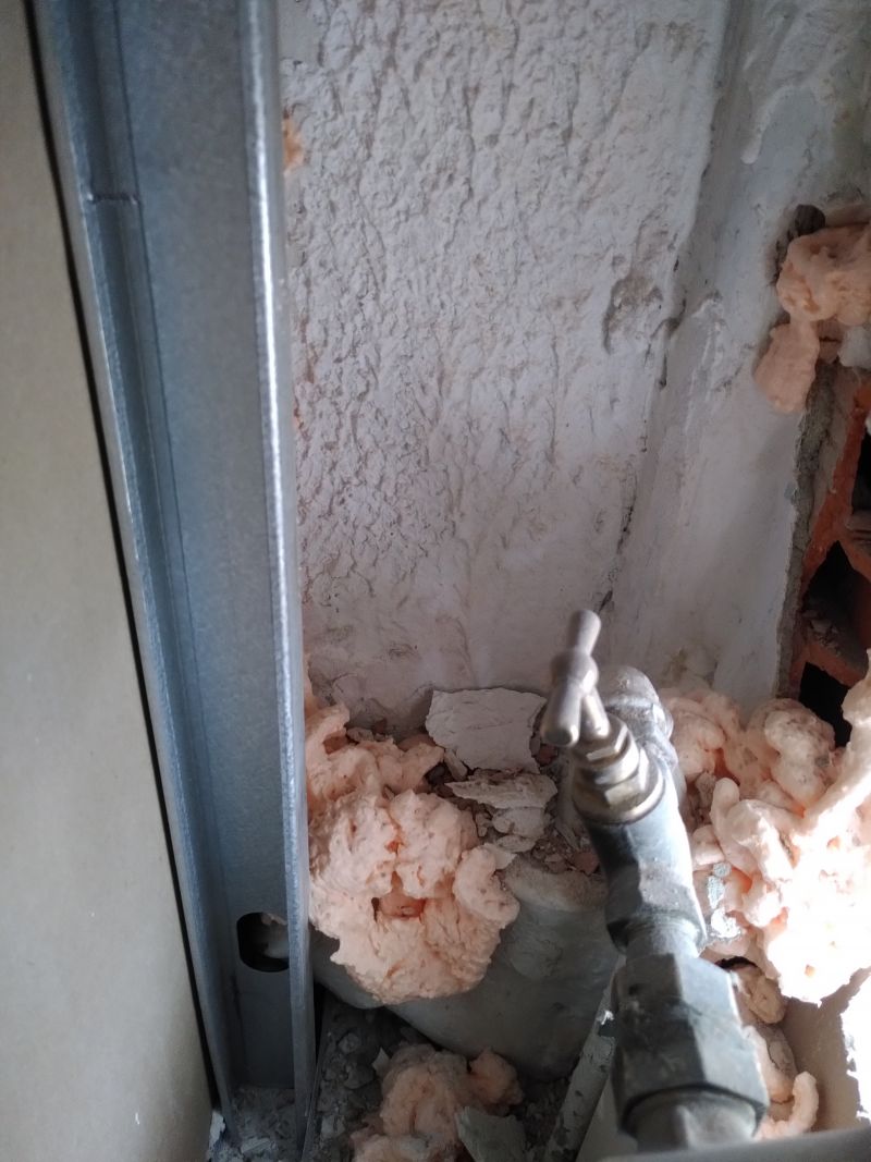

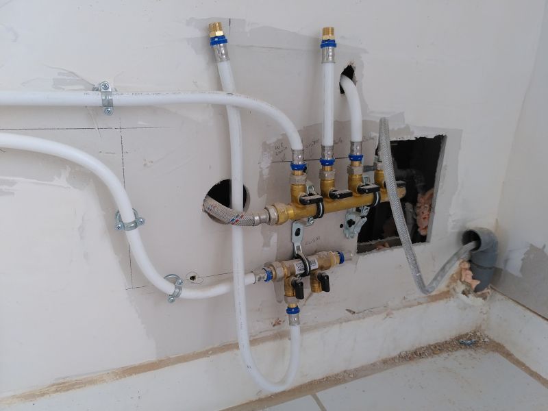

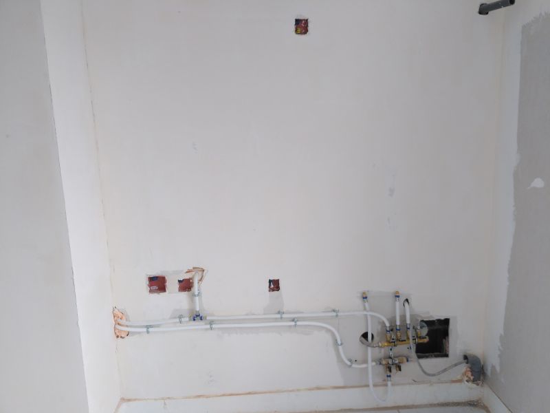

Sur une rénovation en cours, dans un petit appartement, l'installation plomberie est en train d'être complètement refaite par l'entreprise de plâtrerie qui avance la compétence "salle de bain et cuisine clef en main".
A mes yeux, il apparaît déjà les non conformités suivantes:
- pas de placo hydro dans la gaine entre la douche et la cuisine,
- nourrice eau chaude positionnée sous nourrice eau froide (condensation),
- compteur d'eau et coupure générale dans une gaine, accessible par une trappe ouverte, dans la cloison derrière le meuble bas de cuisine,
- multicouche pincé, pas de cintrage propre,
- proximité réseau eau et électricité,
- fixation des colliers de la nourrice sans chevilles molly,

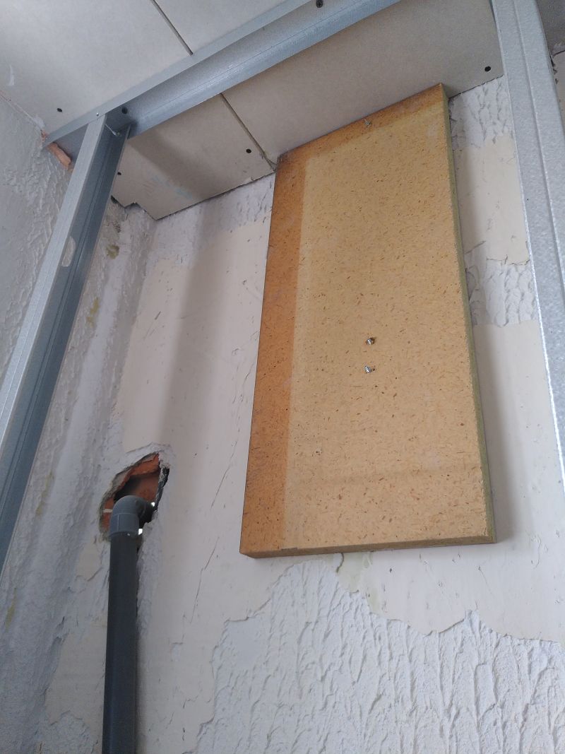

- renforts cloisons pour pose du ballon eau chaude vertical que d'un côté,
- calfeutrement des réseaux existants anarchique...
Pourriez-vous me donner vos avis afin que j'argumente mes décisions sur les éléments à reprendre et sur ceux qui sont acceptables ?

Vu la qualité du boulot, ils ne feront pas mieux car ils ne sont pas plombier.Wink
Bonjour, se méfier des gens qui font tout, sans spécialité propre, un plâtrier plutôt poseur de plaque n'est pas plombier.ok avec Deudy c'est ni fait ni à faire, pour eux c'est bien comme ça

Deudy a écrit:Vu la qualité du boulot, ils ne feront pas mieux car ils ne sont pas plombier.Wink
Je sais mais non seulement j'ai signée leur devis, mais je suis aussi coincée au niveau timing.
À votre avis qu'est-ce qui est rédhibitoire ? Inacceptable ? Trop risqué ?

Ça serait bien que la vanne d'alimentation en eau de l'appartement soit plus accessible et qu'il n'y ait pas de joints derrière la cloison. Vous n'êtes pas satisfait de la fixation du chauffe eau, c'est quoi comme chauffe eau et fixations (photos ?). Sinon, comme on dit "l'eau passe"
