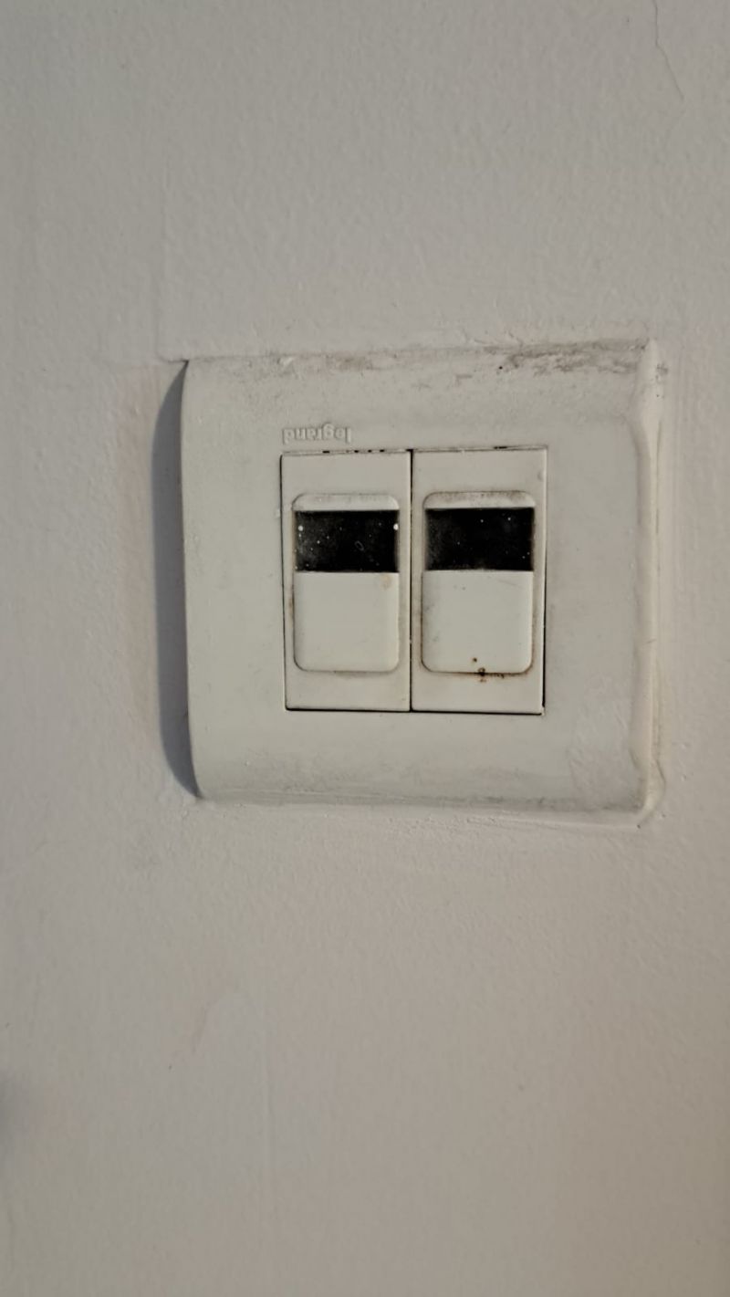

Dans notre nouvelle maison, il y a ceci dans la cuisine. Je ne sais pas ce que c'est. Je suppose que cela a un rapport avec un éclairage extérieur qui se trouve de l'autre côté mais ce dernier ne fonctionne pas (même après changement d'ampoule) et impossible de savoir comment on se sert de cet engin. A priori ce ne sont pas des boutons poussoirs.
Merci pour vos suggestions.

je parie pour deux lampes témoins

Merci mais témoins de quoi? Mystère. Je ne les ai jamais vues allumées.

Je suivrai bien la piste de la lampe extérieure qui ne fonctionne pas...........pour un des témoins + autre chose pour l'autre, ce serai un bon début

Indicateur EJP?

Dot_ a écrit:Indicateur EJP?
Qu'est-ce que c'est?

Un forfait EDF type Tempo assez ancien,
Lors des jours rouge, un voyant s'allume pour avertir que le tarif est plus élevé

EJP est un ancien tarif EDF, auquel on ne peut plus souscrire depuis 1998.
Effectivement on avait souvent les deux voyants, l'un pour indiquer le préavis et l'autre l'asservissent, pour les jours de pointe (tarif élevé du kWh)

Merci. C'est s^urement cela. Et bravo. Sujet clos.
