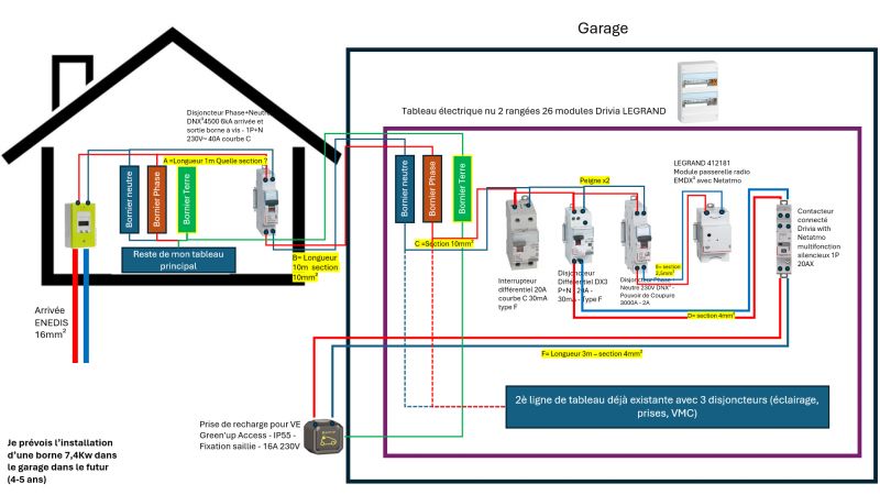

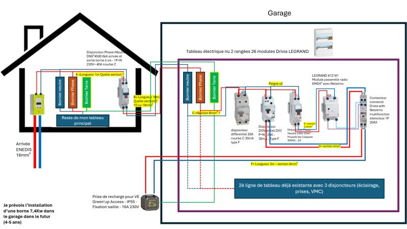

Ayant un projet approchant d'achat de voiture électrique, je prépare l'installation d'une prise Green Up dans mon garage. Mon garage est déjà équipé d'un tableau secondaire raccordé au principal en 6mm² directement sur le bornier du principal.
J'envisage de mettre un tableau 2 rangée et de passer la liaison en 10 ou 16mm².
Je pense partir sur le pack suivant
https://www.amazon.fr/dp/B0CG1LL4K8?smid=A1X6FK5RDHNB96&[...]ubtag=ppr-fr-1917262194
Voici ce que donne mon schéma (désolé pour les initités car je ne respecte surement pas toutes les conventions de schéma.
Les éléments représentés en photo sont ceux à ajouter. Toutes les liaisons en surligné jaune ne sont pas encore existantes.
Pourriez-vous me confirmer si je fais de grossières erreurs ou si je me trompe sur les sections de fils ?
J'ai rajouté quelques éléments en plus du pack, je ne sais pas si tout est indispensable.
Merci beaucoup pour votre aide.

On voit deux disjoncteurs différentiels sur la première rangée, Un pour la prise green up et l'autre ?
Il faudrait du 10mm2  pour alimenter la première rangée, ou peut être un peigne vertical pour alimenter les deux rangées (ça dépend de l'existant)
Le disjoncteur C2 qui alimente le module de contrôle devrait être sous un interrupteur différentiel, voir si possible de le mettre sur la 2ème rangée.
Il ne faut pas de liaison filaire entre le module de contrôle et le contacteur connecté (la commande se fait par radio).
Au départ du premier tableau disjoncteur de 40A et quelle distance entre les tableaux ? (pas lisible)

Merci pour ce retour.
Je corrige les éléments mentionnés.
Pour les 2 disjoncteur différentiels en fait le 1er devrait plutôt être un interrupteur différentiel qui servirait de coupure pour la rangée complète, C'est bien ça le principe ?

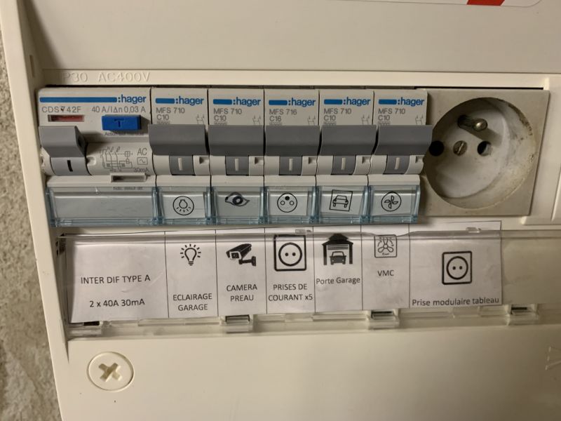

Pour ce qui est de l'existant dans le garage je n'ai actuellement qu'une seule rangée dans un tout petit tableau alimenté en 6mm²
La liaison entre maison et garage fait environ 10m.
Schéma actualisé

10m en 10mm2 40A oui c'est bon.
Un interdiff pour la première rangée ok, mais le disjoncteur différentiel pour la green lui ne sera pas sous c'est interdiff il partira aussi des borniers.
Si vous mettez du hager et du legrand, marques différentes les connexions seront en fils de 10mm2 depuis le bornier, pas de peigne vertical dans ce cas.
Et mettez le C2 sous l'interdiff de la première rangée.

Merci pour le retour.
Au-delà de l'impossibilité d'utiliser un peigne vertical, y'a-t-il des inconvénients à mixer et Hager et du Legrand dans un même tableau ?
Pourquoi le disjoncteur diff de la green de peut-il pas être relié à l'inter diff de la rangée via un peigne horizontal ? Est-ce parce qu'il a aussi une fonction de différentiel ?

Si marques différentes faites les liaisons en fils (je me répète).
Oui vous pouvez mettre un peigne horizontal (ou des fils depuis les borniers) pour relier les deux différentiels de la première rangée. Je voulais préciser qu'il ne faut pas mettre le disjoncteur différentiel en série sous l'interrupteur différentiel
Du coup votre remarque me fait réaliser que :
- Le module passerelle peut être raccordé à un C2 Hager existant de ma rangée existante.
- Que l'inter différentiel 20A de cette rangée est finalement inutile

Bonjour, pourquoi prendre du 4mm2 pour la prise 16A ?
    pour 3 mètres de câble ce n'est pas indispensable, et si vous anticipez une évolution future vers une borne 7,4 ou plus ce n'est pas suffisant

Oui le 2,5mm² est en théorie suffisant, mais il chauffe malgré tout beaucoup sur de longues durées. Cela donnait une marge de sécurité plus grande pour un tarif modique. Mais c'est potentiellement superflu je vous l'accorde.
Si je dois passer sur borne un jour ce sera en plus de la green'up.

qui peut le plus peut le moins.
  - si c'est un choix pour avoir de la marge, très bien. c'est encore plus secure. la norme c'est 2,5mm minimum
