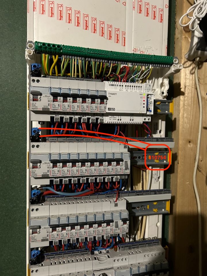

J'ai ce tableau et je souhaiterai mettre un interrupteur differentiel 20A (legrand 410754) pour la prise greenup et un compteur d'energie.
Est-ce qu'il faut que je reparte forcement du peigne vertical comme sur la photo on je peux alimenter cet interrupteur differentiel par le peigne horizontal directement ? Le disjoncteur est un 63A (type A je crois).
Si je dois partir du peigne vertical, je partirai en 10mm2 en rigide sans cosse comme j'ai lu dans d'autres posts. Je ne connais pas ce type de peigne, on repart de la la même facon que sur un barette ?
Faut-il mieux mettre le compteur (63A) avant ou apres le disjoncteur differentiel ?
ensuite je pars en 2.5 vers la prise. J'ai moins de 10m du coup ca suffit du 2.5 ?
tableau legrand
Dept : Hauts De Seine
Il faut repartir du peigne vertical pour alimenter en direct votre disjoncteur (et pas interrupteur) différentiel 30mA 20A type F.
Ne pas utiliser le peigne horizontal qui conduirait à mettre 2 protections 30mA en cascade ce qui n'est pas pertinent)
63A me semble surdimensionné pour un circuit qui accepte 20A maxi, mais qui peut le plus peut le moins.
Pas de soucis en 2,5² sur 10m.

Merci pour la réponse.
Citation: Ne pas utiliser le peigne horizontal qui conduirait à mettre 2 protections 30mA en cascade ce qui n'est pas pertinent)
oui ce n'est pas le plus pertinent mais est-ce que ca resterait aux normes ? Ca ferait un cable plus propre dans le tableau plutot que de rajouter 2x10mm2
Le compteur 63A en effet c'est beaucoup trop mais c'est ce que j'ai trouvé Wi-Fi etc etc

Je dirais que ce n'est pas aux normes, car celle-ci demande un différentiel 30mA dédié, ce qui ne sera pas le cas, car vous serez en aval du différentiel de la tête de rangée.

Carminas a écrit:Je dirais que ce n'est pas aux normes, car celle-ci demande un différentiel 30mA dédié, ce qui ne sera pas le cas, car vous serez en aval du différentiel de la tête de rangée.
ok on va faire simple et repartir du peigne vertical du coup
