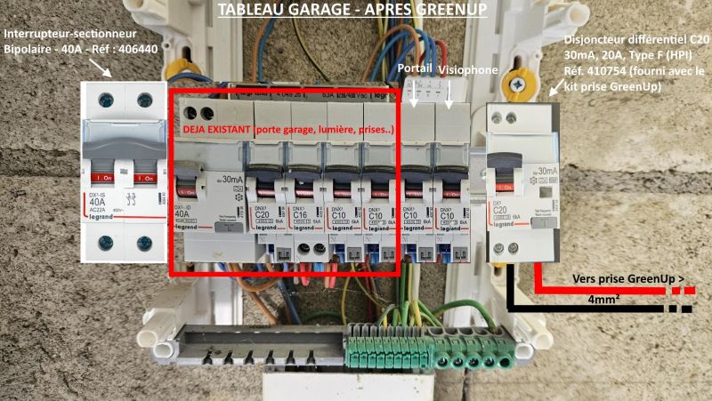

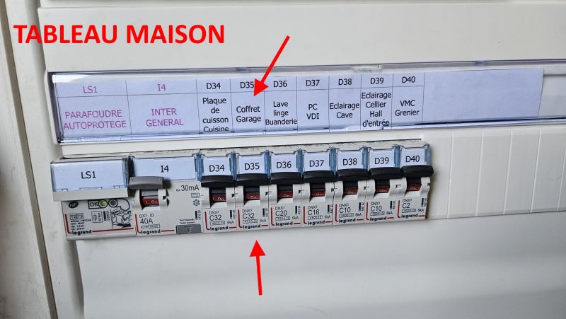

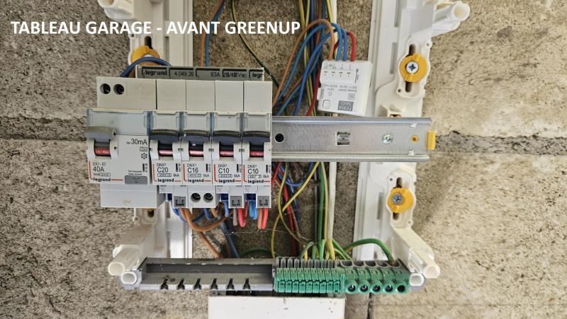

Bonjour, je souhaite installer une prise GreenUp dans mon garage extérieur qui est à 10m de ma maison. J'ai mis une photo du tableau divisionnaire du garage sur lequel je veux installer la prise. Comme j'ai déjà un disjoncteur on m'a indiqué que je devais mettre un interrupteur sectionneur. Je souhaite aussi ajouter un portail et visiophone. Pourriez-vous me dire si mon schéma (montage photo) est bon ? Le schéma ne montre pas les borniers mais je compte en utiliser. Merci ! (j'ai déjà acheté le kit greenup)
Tableau maison (situé à 10m du garage) :
Tableau garage actuel (avant GreenUp) :

Hello,
Il faut que le 32A soit allimenté en amont du différentiel sous lequel il est

Bonjour, le tableau dans ma maison (située à 10m) protège déjà le tableau divisionnaire du garage par 32A. Je ne sais pas si ça répond à la question ? Voir première photo. Merci.

Justement, ce 32A ne DOIT PAS être protégé par un différentiel

Tu veux dire que je dois corriger mon schéma du tableau du garage ? Si oui que dois-je modifier ?
Je précise que l'installation actuelle a été faite par un électricien quand j'ai rénové ma maison en 2020.

Même en 2020 il n'avais pas à mettre ce 32A sous un différentiel
NOTA : ce différentiel dans le tableau principal est sous dimensionné selon la norme de l'époque, ce devrait être un 63A même sans ce circuit tableau secondaire

Dans tableau secondaire le type F doit être alimenté comme l'inter diff

Donc si je résume, voici ce que je dois acheter (j'ai déjà le kit Greenup avec le disjoncteur diff type F dédié) :
- 1 interrupteur différentiel 63A type A pour tableau principal maison (pour remplacer le I4 de 40A sous-dimensionné)
- 1 interrupteur-sectionneur 40A pour tableau secondaire garage
- 1 disjoncteur C10 portail pour tableau secondaire garage
- 1 disjoncteur C10 visiophone pour tableau secondaire garage
- borniers pour tableau secondaire garage
- câble 4mm pour tableau secondaire garage (pour installer la prise GreenUp à 2-3 mètres du tableau)
- gaine
Je n'oublie rien ?

Si vous sortez le disj 32A du garage de l'interrupteur différentiel 40A, ce n'est pas indispensable de changer le différentiel du tableau principal même si pas aux normes, car les PC VDI, l'éclairage LED et la VMC cela ne tire rien (sauf si vous voulez y ajouter d'autres choses).
Pour votre garage, vous inspirer de ceci.
Vous pouvez mettre un disj 32A à la place du 40A.
