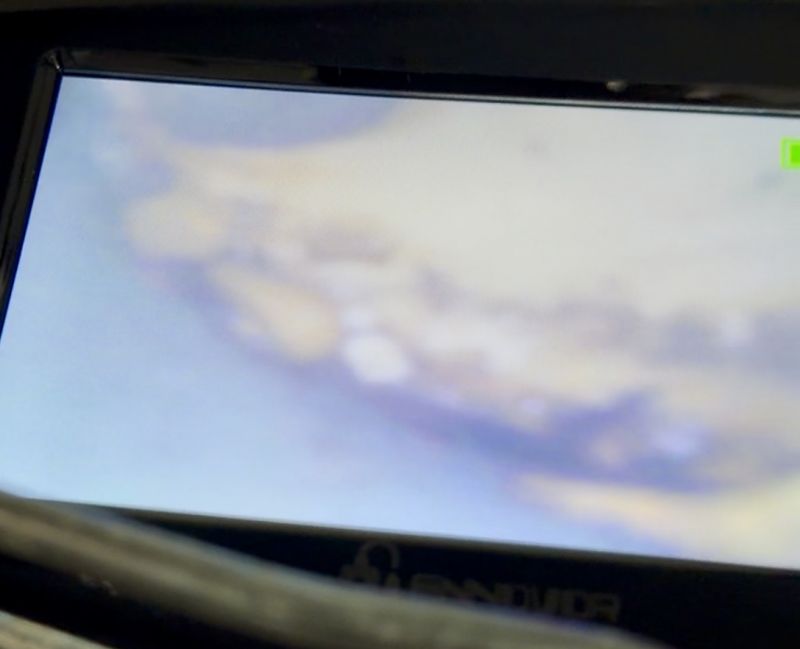

Bonjour j’ai un puit piqué pour pomper l’eau de la nappe tubage 1*1/4 avec une pompe de surface.
Environ 5m de tubage l’eau se situe à 2-3m.

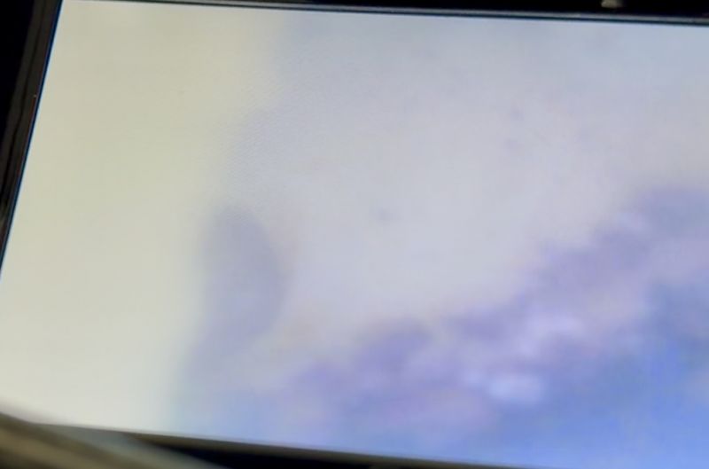

Je n’arrive pas à pomper correctement j’ai donc mis une caméra à l’intérieur pour identifier le problème.
La qualité n’est pas génial mais on voit que sur le dernier mètre de tuyau la où il y a les entrées d’eau c’est colmater voir photo et vidéo.
Je ne sais pas ce que c’est cela est solide je n’arrive pas à l’enlever (karcher + furet avec buse de débouchage)

C'est le problème du puits piqué, ça se colmate avec les sédiments et le sable
Vu la simplicité du système, la solution la plus simple est souvent d'en faire un autre à coté.
Depuis combien de temps est il en fonctionnement?

Je l’ai fait il y a environ 2 an lorsque j’ai commencé a rénové la maison; il n’a jamais fonctionné j’ai voulu le mettre en fonctionnement ces derniers temps mais cela ne fonctionne pas correctement car colmater comme j’ai pu le voir à la caméra.
Je ne peux faire un deuxième à côté j’ai fait une dalle et mis du carrelage.
Comment puis-je faire pour dé colmater cela, sachant que au karcher cela ne fonctionne pas sa a l’air vraiment solide je ne sais pas ce que c’est.
