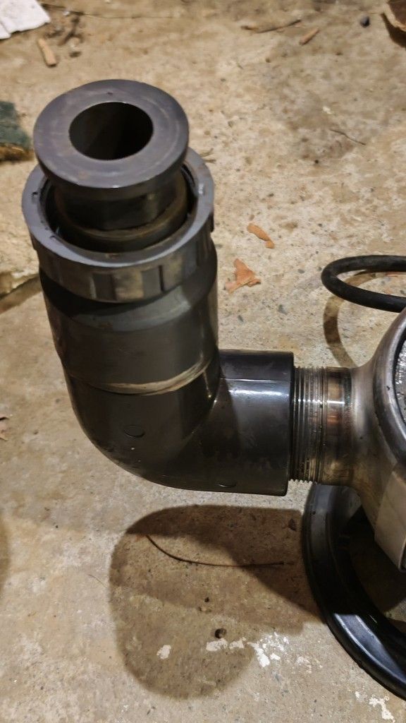

j'ai retiré la pompe de la fosse pour essayer de la démonter et remplacer le flotteur.
J'ai d'abord vu que les fils électriques (normalement en cuivre) de la pompe avaient l'air oxydés, j'ai coupé le câble sur plusieurs mètres, les fils étaient dans le même état.
Je me suis demandé si ce n'était pas le problème (pompe sortie de la fosse), j'ai alors branché la pompe sur une prise : ça ne disjonctait pas, je lève le flotteur, elle fonctionne, je le baisse, elle stoppe sans faire disjoncter.
Je me dis que c'était bien un problème de fil, je retourne l'installer en place, elle disjoncte à nouveau. Je mets une prise sur les fils à l'arrivée de l'alimentation dans la fosse et je branche une autre pompe (vide cave lidl) : elle ne disjoncte pas, contrairement à l'ancienne qui disjoncte immédiatement.
Je ressors l'ancienne pompe, retourne à mon garage, rebranche, reteste: elle ne disjoncte plus. Je la mets dans un bac, et je commence à le remplir d'eau :
dès que le bas du corps de la pompe entre en contact avec l'eau, elle disjoncte.
J'ai cherché comment ouvrir le corps de la pompe mais je n'ai pas vraiment trouvé, et j'ai vu une sorte d'huile qui sortait de là ou j'avais enlevé 2 vis.
Je suppose qu'elle ne se démonte pas, ou alors pas facilement, et je pars sur l'idée de la remplacer, après 23 ans de bons et loyaux services.

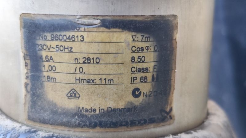

La pompe défaillante est une Grundfos  UNILIFT AP35B.50.06.1V (96004613), toujours en vente pour la modique somme de 814€ HT !  (https://product-selection.grundfos.com/fr/products/unilift-ap/unilift-ap35b/unilift-ap35b50061v-96004563)
Du coup je me demande s'il existe des modèles compatibles, de bonne qualité, et d'un prix plus abordable !

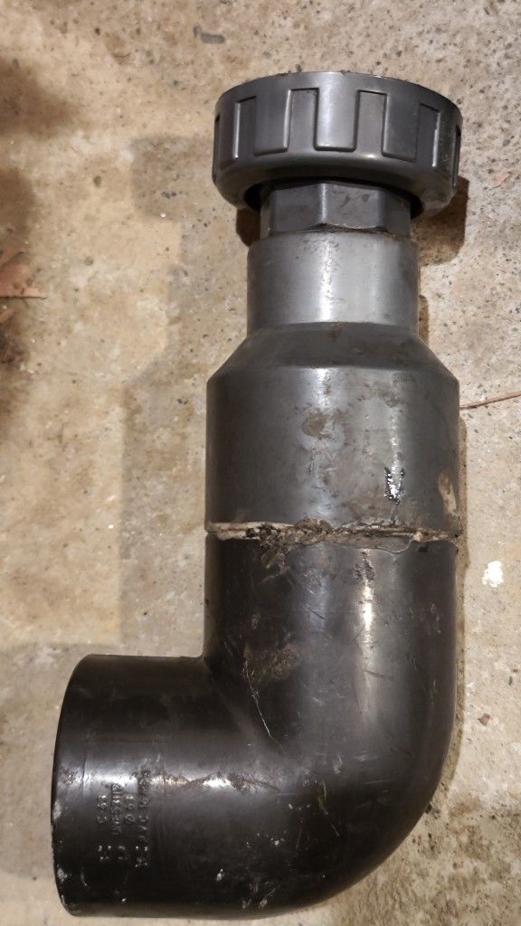

Mon plus gros doute concerne la connexion à la tuyauterie existante.

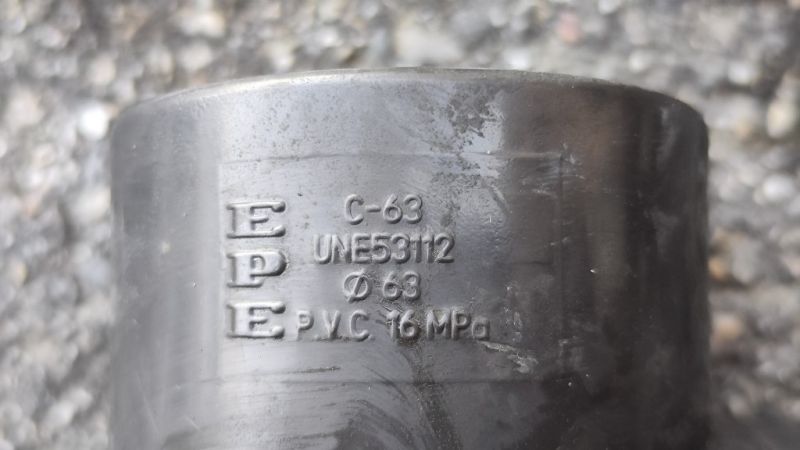

Je ne suis pas sûr du diamètre de sortie/filetage, ni si la hauteur de ce connecteur par rapport au sol est plus ou moins standard.
Le filetage de sortie (mâle) est vissé sur un coude PVC dont la photo des données est ci-dessous. Les 2 côtés du coude peuvent se visser sur la sortie de la pompe, je ne sais pas de quel filetage il s'agit
Des conseils pour le choix de la pompe de remplacement ?

Ta pompe Grunfos est une très bonne pompe : marque connue et reconnue.
Tu annonces un prix de 814€ HT ; moi je la trouve à 382€ TTC
C'est presque une pompe à prioriser pour usage industriel plutôt que domestique...
Je ne connais pas la marque Vevor ; à priori c'est essentiellement vendu dans les GSB et sur Amazon...
Quid du SAV ? ; mais pour le prix, c'est considéré comme du "jetable"
