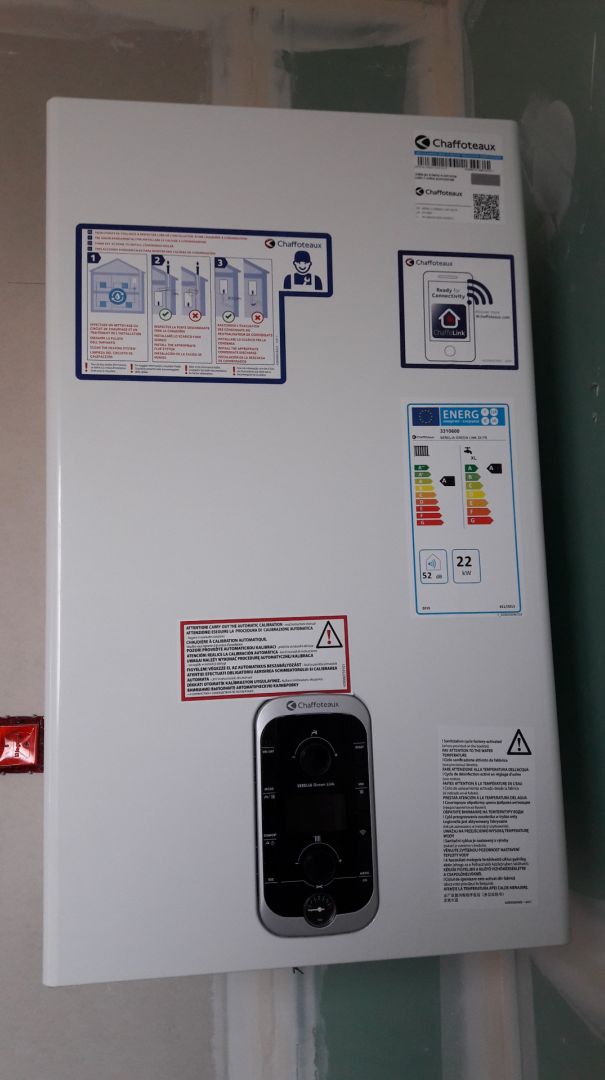

J'ai un CE gaz a condensation + EC instantané 22 kW et robinet thermostatique aucun problème décrit ci dessus.
Chaudière
Douche pommeau douchette et robinet thermostatique
